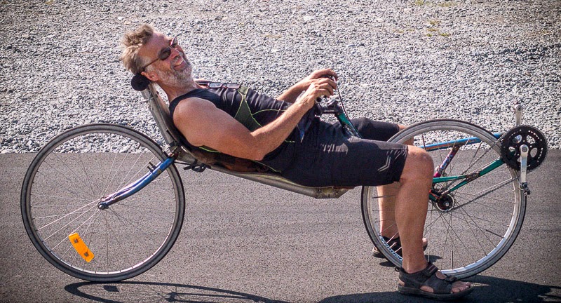

Tuleeko takahaarukkaan narutuet vaikkei niveltä ookkaan? Jotenkin hentoisen näköinen rakenne :roll:
Viestit: 17956
Re: Kuudee Sport Evo
Onhan se hepposen näkönen mutt luulen ett kestää.

Samantapanen haarukan ja rungon kiinnitys, paitsi Pastori on varmast hitsannu paremmin. Pastorin haarukka toki on hentosempi. Muok. ei se edes oo paljoa hennompi ku miulla.
Täsä kans kesti hyvin ja jousti just passelisti
Kyllä mä ihan olen siinä uskossa että ainakin kokeilen. Ja joo - samaa kokoluokkaa kuin PW:n koneen takahaarukka. Semmoinen perusHelkama 28 tuumaa. Ei mikään sport.

Runkoputken takapää kannattaa tulpata, ellei jo ole, jos ei ole tarkoitus jatkaa runkoa tuosta niska/hartiatukia varten, sillä avoin pää ei kyllä kanna haarukan voimia. Petrillä ja Jukalla oli haarukka kiinni jatkuvan putken kyljessä.

Onko tuossa polkimen oltava ylhäällä kääntyessä sillä puolella, mihin kääntyy maaosuman välttämiseksi? Kallistaessa. Eturengas on niin lähellä polkimia, että poljin takana kantapääosumavaara on renkaaseen muutenkin. Mulla on jälkimmäinen rajoite ja se tuo kaupungissa harmaita hiuksia ja paskahalvauksia rotvallia noustessa ja kääntyessä 90 astetta lähestyvien pyörien uhatessa ja kaiteiden läheisyydessä. En kaipaa lisäsählinkiä kääntymiseen, vaikka sama korjaus on molempiin haasteisiin. Erona on se, että pyöräni ei ole hirveän kranttu siitä, mihin kohtaan polkimen vie pois taka-asennosta.
Pyörässäsi näyttää paljon suurempi osa kampikierroksesta olevan vaarassa osua maahan tai kantapää renkaaseen. Kiemurrellessa esteitä vasemmalle ja oikealle peräkkäin kallistaen pääsen helpommalla kuin tuolla pyörällä, kun tiukat käännökset mahdollistavat pidemmän esteettömän polkaisun vauhdin kasvattamiseksi kaatumisen estämiseksi. Mikä on usein täällä vastaantuleva tilanne rotvallien ja mutkien navigoinnissa. Jo ilman muuta liikennettäkin on haastetta.
Pythonissa ei ole tätä kuvailemaasi ongelmaa. Kantapäät on aina mitä parhaimmassa kulmassa etukiekkoon.
Kuten muissakin MBB-pyörissä=kääntyväkeskiöinen - jalat ohjaa ja kääntyy, renkaan mukana.
Joo. Tulppa on tulossa.
