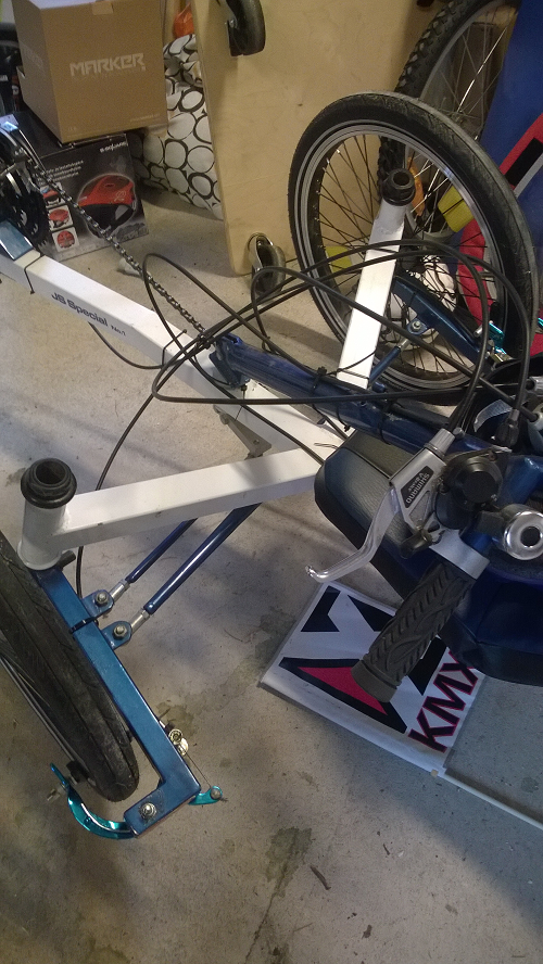

Ostaessani JariS:n triken tiesin, koeajon perusteella, että haluan muutamia muutoksia.
Koeajolla etujarrujen jäykkyys oli ensimmäinen asia jonka halusin korjata. Jäykkyyteen vaikutti se että yhdellä lyhyellä kahvalla käytettiin molempien etupyörien jarruja. Aluksi aioin hoitaa asian lisäämällä voimaa vaihtamalla pidemmän kahvan muttapäädyin muuttamaan jarrujärjestelyn vastaamaan kaupallisten sovellusten vastaavaa ja yksinkertaisemmaksi. Nyt oikea kahva jarruttaa oikeaa etupyörää ja vasen vasenta etupyörää. Takajarrulla ei nyt ole kahvaa mutta eiköhän sillekin löydy oma paikkansa. Ajossa takajarru lukkiutui helposti ja pysähtyminen on todennäköisesti helpompaa kun etujarrut pysäyttävät pyörän.
Uusi vaijerijärjestys tangossa.
Uusi vaijerijärjestys oikean puolen etujarrulle.
Vaijerin paikka näyttää kuvassa huonolta mutta se on kuitenkin toimiva, ei ota mihinkään kiinni ja kuori ei joudu hinkkauksille tai liian jyrkille mutkille ohjauksen ääriasennoissa.

Meniskö vaijeri vähemmillä mutkilla jos käännät vetosuunnan? Ehkä vähän lyhenis.
Re: JS Specil No.1 evoluutio
Hitto, Petri ehti ensin, kun minä muotoilin niin kauan. Laitan kuitenkin näkyviin, kun tuli kirjoitettua. :)
Tervetuloa foorumille. :D
Tutkipa mahdollisuutta kääntää vaijerin tulosuunta tuolle kuvan etujarrulle. Tulee enemmän tilaa, vaijerista häipyy yksi mutka ja lopuista mutkista tulee loivempia. Se parantaa merkittävästi jarrukahvasta paloille välittyvää voimaa. Nuo vaijerin kuoren ja -pään kiinnityskilkkeet saattoi ainakin vanhoissa sivuvetojarruissa vaihtaa keskenään.
Vasemmalle puolelle saa saman tehtyä, kun siirtää jarrun etuhaarukan alapuolelle.

Viikonlopun aikana tuli laitettua vaijerit ja jarrut, ehdotusten mukaisesti, niin ettei ole enää kuin yksi loiva mutka kahvan ja jarrun välissä. Samalla tuli tehtyä voitelu, tuloksena todella paljon kevyemmin toimivat jarrut.

Näin se käy. Uskomattoman paljon vaikuttaa mutkat vaijerikuoressa. Täysin suoraan vaijeriputkeenhan ei vaijeri edes koske. :mrgreen:

Ensin pari kuvaa uudelleen järjestellyistä jarruvaijereista kun jarrujen vetosuunta on käännetty
Vaijerit uudessa järjetyksessä käännetty jarruun
Vaijeri käännettynä jarrulle
