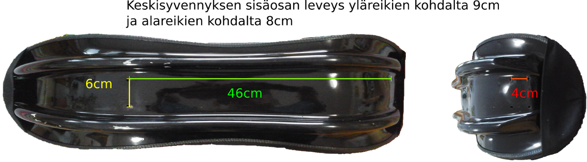

Tässä tulee kuva penkistä mittoineen.
Mitat:
  • yläkiinnitysreikien väli 6 cm
  • alakiinnitysreikien 4 kpl väli leveyssuunnassa 6 cm ja pystysuunnassa 4 cm
  • ylä- ja alakiinnitysreikien väli 46 ja 50 cm
  • syvennyksen sisäleveys yläreikien kohdalta (suoraa pintaa) 9 cm
  • syvennyksen sisäleveys alareikäparin kohdalta 8 cm
  • alakiinnitysreikien etäisyys pyllymutkan puolesta välistä on 11 cm ja 15 cm
  • penkin koko leveys penkin puolen välin kohdalla 23 cm
  • yläkiinnitysreikien etäisyys jäykistyksen harjalta 4,5 cm
  • alakiinnitysreikien etäisyys jäykistyksen harjalta 1,5 cm
  • Nazca Sport
