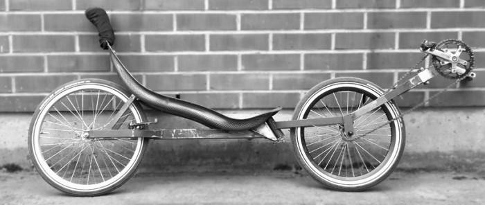

Eilen ajelin pitkästä aikaa pythonilla kun vein sen pajalle. Aattelin purkaa ja maalata sen somaksi ensi kesää varten.
Ekat metrit oli vaikeita. Mutta ihmeekseni homma olikin niin selkäytimessä että siitä se vaan lähti. Olipa uskomattoman mukavaa. Rakkine kulki ihan helvetin kovaa verrattuna semitalvipystäriin jolla olen ajellut. Kyyti oli toki vähän röykkyistä, kun alla oli Marathon Slicksit ja tiet täynnä hiekoitussoraa.
Olin jo jossain vaiheessa polvivaivoja aatellut että hävitän koko paskan. Päätökseni koneen elämän jatkamisesta vahvistui.
Hieno ja elegantti kulkinehan toi python on.
Re: p300 - ajopäiväkirja
Ekat kilsat ajettu vuoden 2016 evoluutiomallilla. Käsittämättömän hyvin se sieltä selkäytimestä löytyy. Menomatkalla huojunta oli ankaraa. Sakkausvaiheessa hädintuskin kevli riitti. Ajelin tuonne koulun pihalle reilun kilsan päähän. Siellä parkkiksella sitten vuodelta 2012 tuttua kiertely ja kaartelua. Erona tähän starttiin on se että uskaltaa ajella röykkyjen yli. Kahdet lipat vedin tulomatkalla kun rupesi ajatus karkailemaan. Sen verran erimallinen on tämä pyörä että kaatuessa lehtää suoraan perseelleen istumaan ajoradalle - johtuiskohan loivasta penkin kulmasta että on sopivassa lähtöasennossa. Mutta tulomatkalla pääsi jo aika suoraan. Lähteminen sujuu kivuttomasti. Laitan molemmat jalat valmiiksi lukkoihin ja liikkeella.
Kyssäri muille python-mbb kuskeille - kulkeeko teillä pyörä täysin suoraan. Mulla tuntuis inase kanttaavan vasuriin. Muistan tämän jo edellistä oppimisprosessista. Onkoha kyseessä pyörän ominaisuus vai polkemisen. Arvelisin polkemista - oikee kuiteskin on se vahvempi kinttu.
Enivei. Todella hauskaa.
EDIT: penkin kulman muutoksella ei tuntuis olevan juurikaan vaikutusta. Ajoasento on tässä kivempi. Oma keho on silleen kivassa asennossa että tuuli viuhoo lärviä. Ei tunnu muualla joten jalkojen takana kivasti on toi keskikeho.

Kävin tuossa toisen koulun pihalla kurvailemassa 45 minsaa. Tyttö oli sirkusharkoissa.
Siitä jatkui mihin viimeksi jäin. Ihan helevetin kivaa. Kyllä toi lyhyt ketjulinja tuntuu kivalta. Samoin noin 130 milliset kammet. Rakkine kulkee hienosti. Vielä kun löytää suoraan ajamisen herkkyyttä lisää niin pääsee baanalle. Kurvailu sujuu jo hyvin - toi varmaan kääntyisi pyörätiellä - suurinpiirtein.
Penkin kulma on tosiaan siitä kiva - että liikkeelle lähtö on todella helppoa kun saa molemmat jalat lukkoihin kiinni paikallaan ollessa.

On ollut vähän paaston tuottaman henkisen vetelyyden vuoksi ajelut vähissä. Tunnin kävin kurvailemassa ja nyt alkaa sujua jo paremmin. Pääsin jo kevyen liikenteen väylälle ajelemaan - ensin tosin se normaali koulunpiha-harkka.
Semmoinen havainto tästä pyörästä - kun toi nojakulma on 10 astetta pienempi niin tuntuu että yläkropan painon siirtely vaikuttaa enemmän ohjaukseen. Jos muistellaan vanhaa keskustelua täällä - niin nyt tuntuu että ohjausta ei tarvi jaloilla juuri olleskaan, alamäissä ja tiukemmissa kaarteluissa. Mutta semmoinen perusohjaus tulee ihan lapaluita pikkaisen penkkiin painamalla.
Tästä tulee toki se ongelma että ylämäissä tuppaa vähän huojuttamaan kun sinkulalla joutuu vähän tuuppaamaan voimaa.
Muuten alkaa se kevyt pyöritysliike parantua jolla tämä rakkinen kulkee suoraan.
OIkein hienoa.
En kaatunut :)
Kerran tietä ylittäessä lähti kenkä irti polkimesta ja siinä oli kyllä tilastokaatuminen lähellä.
