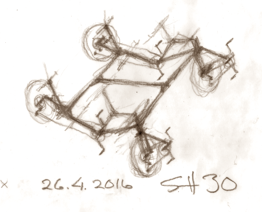

Piirsin raakalaismaisen aksonometrisen kuvan, josta näkyy ehdotus rungon rakenteeksi. Tuli kovasti leveä. Riittäisiköhän pääputkiksi 50x1,5 mm:n ohutseinäputki?
Nykyään saa jopa Biltemasta 406 BMX takakiekkoja 14 mm:n pitkällä akselilla 46 €:n hintaan. Niinpä ajattelen ripustaa kaikki tuollaiset kiekot toispuolisesti. Takapyöriin olisi tarkoitus laittaa jousitus iskunvaimentimilla, jotka olisivat kiekkojen sivulla epäsymmetrisesti. Mahtuvat niin paremmin.
