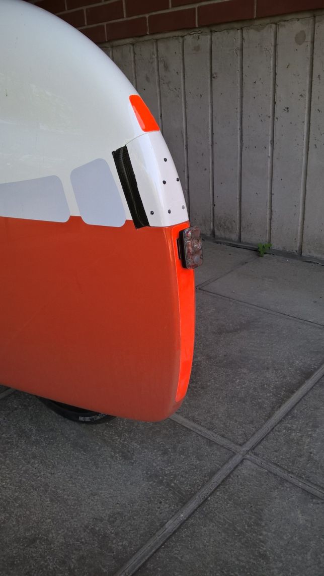

Lisätakavalon paikka on kyhmyn päällä.
Kiinnitys järeällä tarranauhalla.
(Kuinkahan toi kuva käännetään?)
T:Jere
Mango takaapäin ja heijastinta on paljon.
