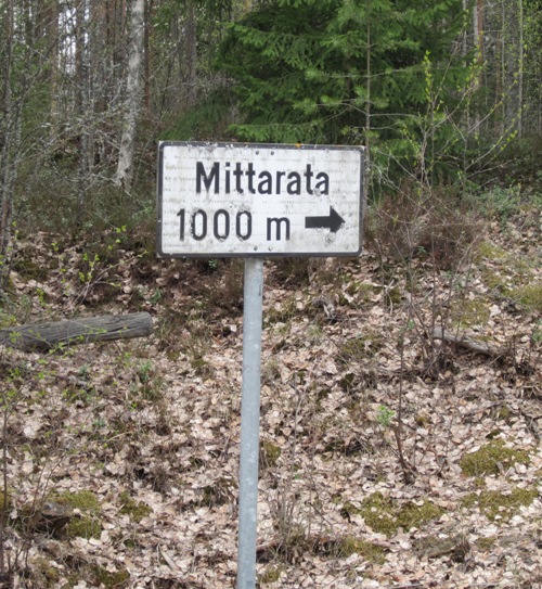

Nyt kun sinulla on summittainen mitta tallennettuna mittariin, voit mitata kartalta sopivan matkan ja verrata mittarin näyttämää siihen. Sitten säädät kierrosmittaa, jos näyttää liian erilaiselta.
Maantiellä on toisinaan valmiiksi mitattuja kilometrin pätkiä, jotka on merkitty kyltillä:"Mittarata 1000 m" Sellaisen kohdalla on hyvä tarkistaa mittarinsa näyttämä, jos asia sattuu yhtään kiinnostamaan. :roll:

Google antoi tällaisen tuloksen Liikenneviraston ylläpitämiin mittaratoihin liittyen: Mittaradat ja.. Lyhyet punaiset pätkät kartalla ovat mittaratoja.
Mittaradalla saa todennäköisesti kalibroitua mittarin hiemen tarkemmin kuin muutaman pyörähdyksen mittauksella jos sitä pitää tarpeellisena.

juuva kirjoitti:
Sattuupa olemaan yksi pätkä Nokialla, Porintiellä, juuri testiradalle menevän liittymän kohdalla... saa kalibroida mittarin matkalla kisoihin. :)
