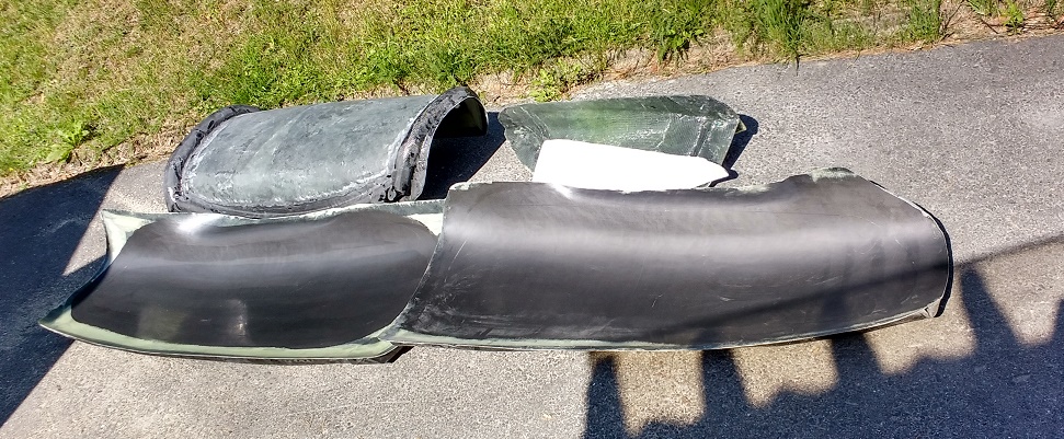

Työ haittaa harrastuksia mutta jotain on taas tapahtunut. Olen tehnyt plugin valmiiksi ja siitä valanut luukujen muotit, 1 päälle ja 2 sivuille, takapyörämuotin myös. Isoista muoteista toinen on valmis ja toinen tänään tulossa :mrgreen: Hitaasti mutta varmasti. Luukuille tein siis erilliset muotit kun haaveissa olisi talvella kokeilla ison päämuodon valamista yhtenä valuna = kevyin ja kestävin ratkaisu / hankala laminoida, ja vaattii koloja muottiin, suojettua muottia hankala kotikonstein valaa.
takapyöränkopan muottiin kokeilin jo vakuumi-infuusiota, hyvin se toimi, painosta tuli kohtuullinen. Isommista luukuista yritän laskea kuitu/epoksi suhteen, se kertoo kuinka hyvin (huonosti) tekniikka on hallussa. Noin 60% kuitua ja 40% epoksia on tavoite.
Yritys olisi päästä Nokialle uunituorella raakile-Cone3:lla. sivuluukkuja en ehdi tänä ajakautena virittää, mutta nopean, lähtöön/pyshtymiseen auttamista tarvitsevan version voin saada valmiiksi jos planeetat ovat oikeissa kohdissa. :oops: Jos lupaatte auttaa lähdössä niin lupaan yritää rakentaa valmiiksi :wink: Eturungon ja tekniikan kierrätän Cone2:sta sellaisenaan.

Lähdössä avustajia löytyy kyllä tarvittaessa vaikka omista (ei-kokeneista) tukijoukoistani, jos muut osaavammat ei ehdi. Eli nyt vaan teet tuon ajokuntoon vaikka kahdessa vuorossa yöllä epoksi-höyryissä :D
Siistin näköisiä muotteja, pakkohan tuo on nähdä Nokialla!
Re: Cone 3
Hienolta näyttää, ei muuta kuin yrität saada pelin ajokuntoon, kyllä starttailun kanssa avustetaan.

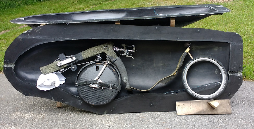

Muotit irotisivat plugista ja niistä tuli käyttönkelpoiset :D Juhannushuvia parhaimillaan, tai vielä parempi olis ratareidessä 40km/h kruisailu tällä pyörälää... :twisted: ensi vuonna...
kuvassa Cone 2 tekniikka ja Cone proton satula paikalleen tuettuna muotin sisällä,, +10% pituudessa antaa paljon enemmän pelivaraa ajoasennossa

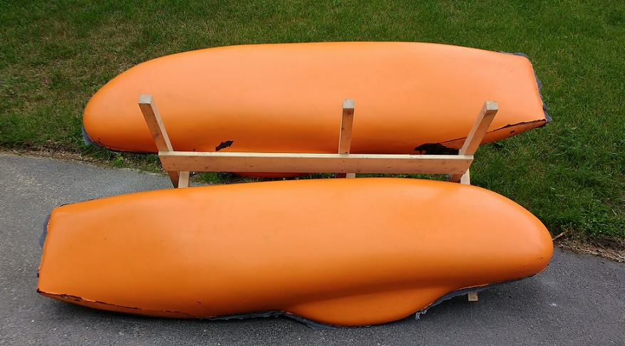

Re: Cone 3
Muotit toimivat ja sain valettua infuusitekniikalla puolikkaat, kuvaa tietysti mukan. Molempiin tuli virheitä, toiseen vähemmän kuin ensimmäiseen, eli oppimiskurvi positiivinen :lol: noista saa nokiapelin pienellä pakkeloinnilla. Kuitu % toisessa valussa oli noin 45%, noin 600g enemmän epoksia pitää vielä imeä pois niin pääsen 60% tavoitteeseen kuituprosentissa.
onnistuneempi puolikas:
paino
maali 900
kuitu 1100
kokonaispaino 3310
epoksia 1310
Kuitu % 45,6

H-hetki on kuukauden päästä :lol: puolikkaat on yhdessä ja eturunko heitetty sisään, oli pakko kokeilla istua sisään ja kokeilla tilat, Cone2nen kun oli tosi nafti olkapäistä. Tämä kolmas versio on noin 6 cm leveämpi olkapäistä, eli mahduin hyvin. Pidempi koppa mahdollistaa loivemman satulakulman ja matalamman pään kohdan, noin 20 cm kypärä tulee kopasta ylöspäin.
kulkuaukon reunaan valoin 8 mm tiivisteen päälle vahvikkeen, riittävän muotonsa pitävä ja tiivisteen jätin paikalleen räminää vähentämään
