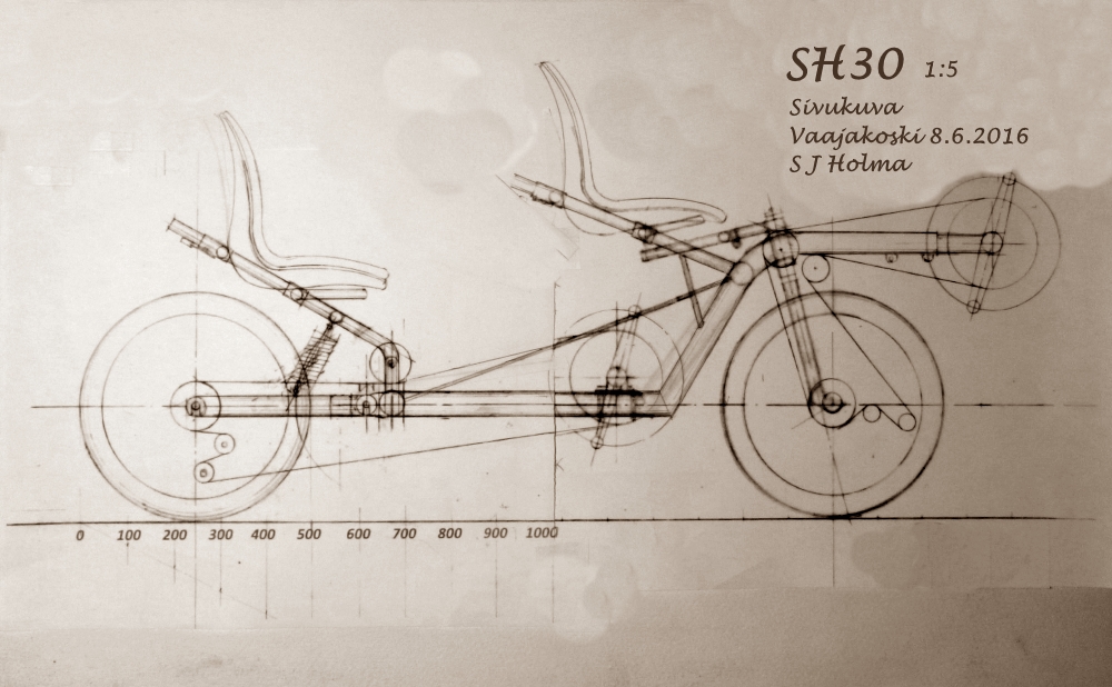

Olen kehitellyt ja piirrellyt SH30:n yksityiskohtia. Jottei homma menisi liian monimutkaiseksi ja painavaksi, ajattelin jättää pois etuistuinten jousituksen.

Ajattelin kuitenkin laittaa edessä polkijoille tavallisen etuvedon (Mikä lienee nimeltään). MBB-systeemi (polkimet ja etupyörä kääntyvät yhdessä) voi olla ensikertalaiselle vaikea.
Viestit: 14424
Re: SH30
Kyllä tuosta kiinteäpuomisesta etuvedosta aivan ilmeiset omat etunsa on. Muun muassa katoksen tukeminen helpottuu merkittävästi, kun etukiinnityksen saa laitettua puomien päälle lähes metriä edemmäs kuin MBB-versiossa.
