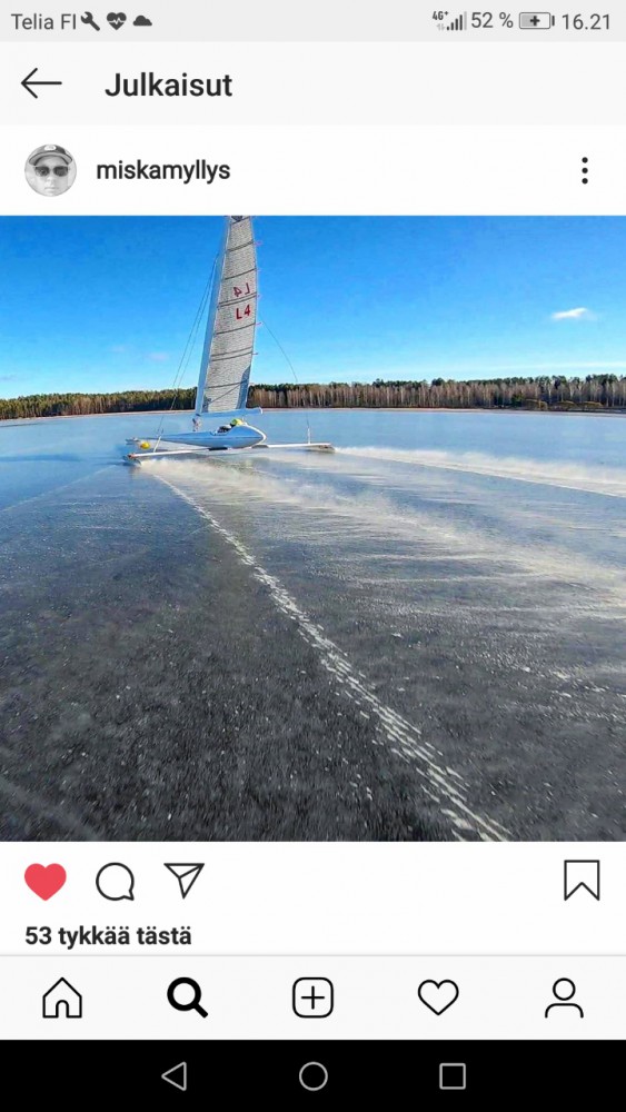

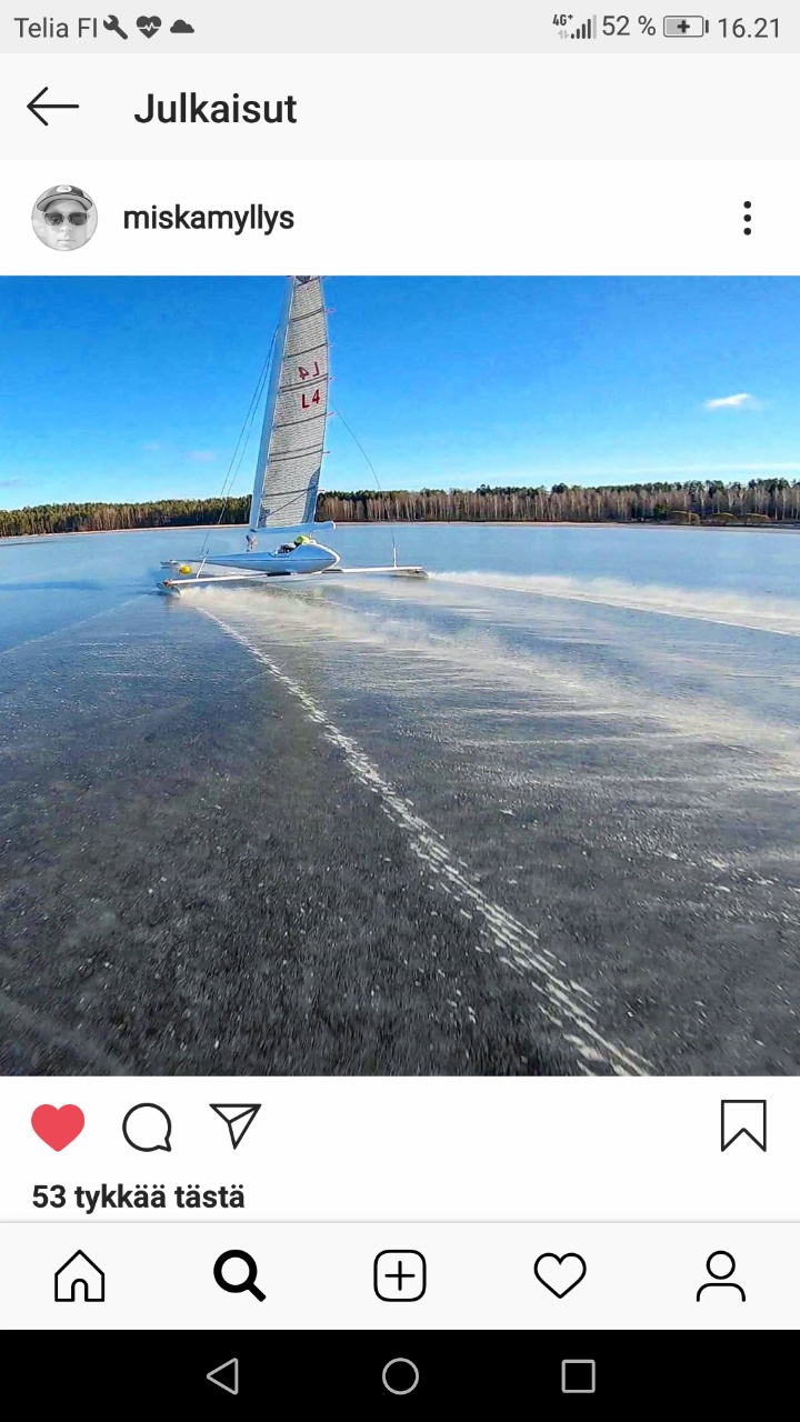

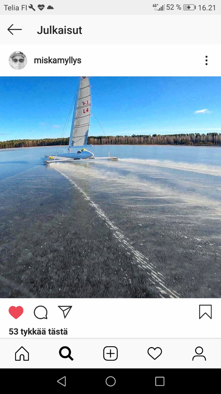

Lappeenrannassa on vuosia ollut jääpursi harrastaja, jonka viimesen purren hiffasin instasta kuin venytetty kinneri luistimien päällä ja kulkee kuulemma 150km/h. Tänään kaveriltani kuulin, ett tekee itse vehkeensä, purjeita myöten. Taidan tehdä vakoilureissun naapurikaupunkiin pe tai la jos vaikka yhyttäisin hänet Piensaimaalta :)
