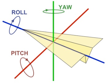

Meillä oli muistaakseni polkupyörästä vohkittu emäputki, haarukka ja taisi olla myös etupyörän napa, joka oli sitten kiinnitetty etuluistimeen. Kannattaa huomata, että sivuvoimat ovat melko suuria, eikä luistimen Pitch-akseli voi olla liian lyhyt. Lyhyen akselin välykset ja suuret sivuvoimat tekevät ohjaukseen välystä.
