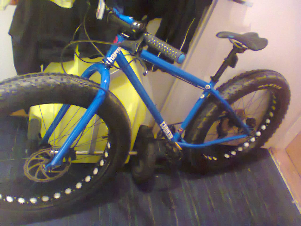

Tämänkö ostit Premnas ?
http://www.wiggle.co.uk/charge-cooker-maxi-2-2016/
Tuossa ei taida olla kovin hyvät renkaat talviajoon.
Kannattaa ainakin eteen laittaa nastarengas.
T:Jere
Viestit: 2684
Re: Kruiseri, läskinojakki vai vanha nojakki, siinäpä pulma
Joo. Eiväthän ne kovin kuvioidut ole. Tänään ajoin sen kotiin. Jytymmin kuvioidut renkaat menevät harkintaan. Mä luultavasti innostun ajamaan tuolla myös metsäpolkuja pitkin joten eivät nuokaan renkaat mitkään turhat toki ole.
Täytyy kyllä sanoa että ei musta ainakaan intoutunutta pystypyöräilijää saa. Kerran nojapyöräilijä, aina nojapyöräilijä :D . Miten kukaan voi istua tuollasella kovalla, kapealla satulalla, auts! Huomenna säädän vielä paremmin ton ajoasennon kyllä. Myöhemmin ajoin cheetahilla ja tuntui kuin kotiin olis tullut. Mua ilahduttaa katsella tuota läskipyörää, siitä ei pääse mihinkään, mutta nojaläskin katselu (ja varsinkin ajaminen) se vasta voisikin ilahduttaa :mrgreen: Levee tanko siinä kyllä on, kun on tottunut kapeaan cheetahissa.
Huono kuva, mut tässä se nyt on:

Hieman haasteellisen oloinen tapausKuva
Tulee niin pirun korkea, jos vaakaputken jättää. Jos poistaa, jää vain kovin ohuen näköinen viistoputki. Laittaisin suosiolla palasiksi :mrgreen: :P

Mullahan on nyt se optio että voin kokeilla asettaa sen ylimääräisen nojiksen penkin tohon vaakaputken päälle ja kokeilla et ylettyykö maahan vielä. Olen miettinyt että vaikka halusin aikaisemmin penkin olevan mahdollisimman matalalla, ei siitä tuu kovin järkevää kun keskiö on kuitenkin ylhäällä eli mieluummin niin että penkki ja keskiö olisivat lähellä toisiaan, tuntuu luonnollisemmalta ajoasennolta.
Lisäys: mittasin vaakaputken korkeuden ennen satulaputkea. Korkeus on 66cm, siihen penkki päälle. En nyt pääse kokeilemaan heti penkkiä tohon kun mies on varastoinu sen niin että sitä ei heti kaivetakaan esille :roll: . Tylsää kun just nyt olis inspiraatio selvitellä näitä!
Tuo nykyinen satula ei hiertänyt reisiä mutta persukseen se kaivautui ikävästi. Selvästi mä kaipaan huomattavasti pystympää ja takakenompaa asentoa ja mielessä kävikin persuksen alle takaosastaan leveä satula ja joku mummotanko jossa pitkät, taakse tulevat sarvet. Pitääkö tässä alkaa ite askarrella ensin jostain vanerinpalasta niin ei tarvi maksaa kokeilusta jos ei ollutkaan sen väärti.
