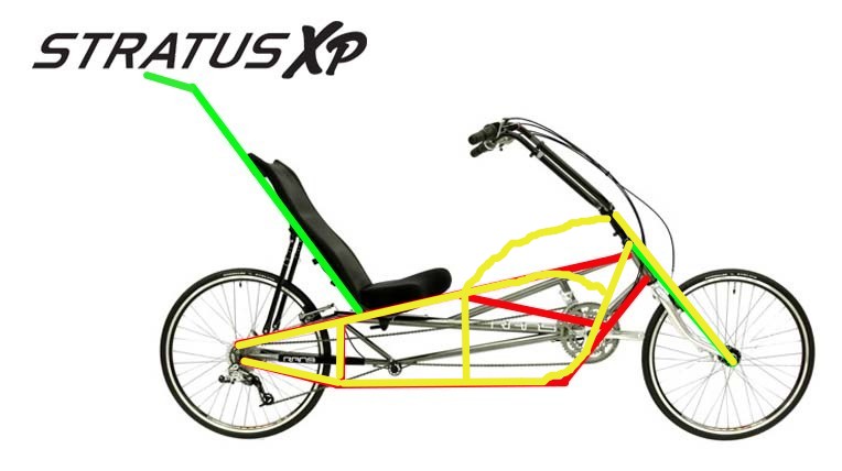

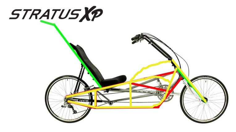

Tuollaisesta amerikanmallisesta LWB:stä saa kaiken lisäksi halutessaan chopperin. Piirtää vaan rungon uusiksi, muttei liikuta mitään strategisesti tärkeää, niin on vielä hyvä ajaakin :D Tuli muutama päivä sitten piirreltyä RANS Stratuksen päälle:
