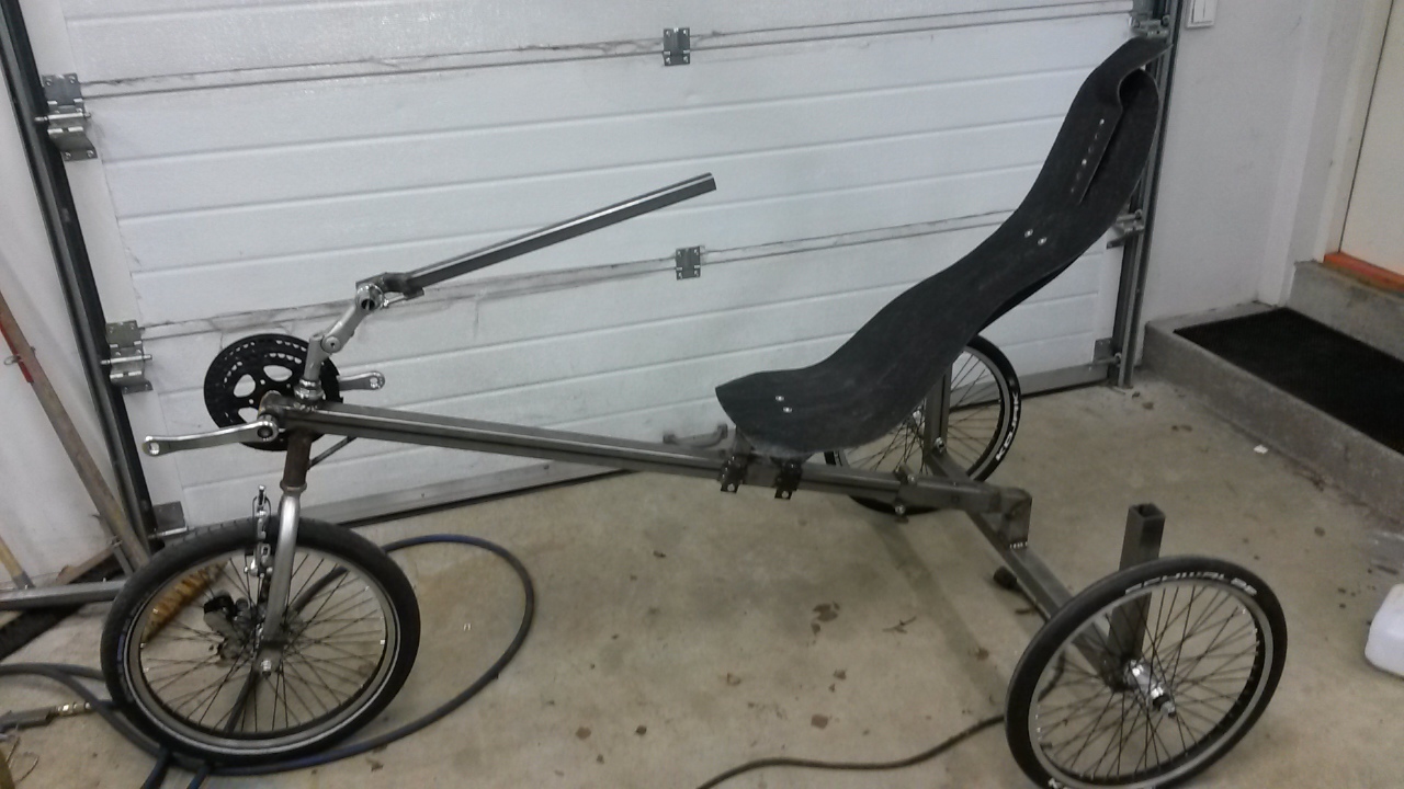

Jarrupalojen rikat toiseen järjestykseen, niin eipä ota kampi kiinni enää länkeen. :D
Viestit: 17966
Re: (Eurolava) Twisteri
Eiks penkin istuinosaa voi laittaa suoraan runkoputkeen jos tuntuu liian korkeelta?
Sitte on kampikeskiön ja penkin korkeusero puoli metriä :shock:
Viestit: 2016
eikä pitkää tavaratillaa
Viestit: 17966
Ei kai ny sentään. Vaikee arvioida ku ei oo sivukuvaa, eikä se matala penkki mikään must juttu oo tietenkään.
Tuossa on sivukuva: http://nojapyorafoorumi.fi/viewtopic.ph ... 05#p110788
56cm istumakorkeudella kampien ja keskiön välinen korkeusero 13,5cm. Vähän oli puolimetriä liiottelua vaikka penkkiä 10-15cm alemmas laskisikin :oops:

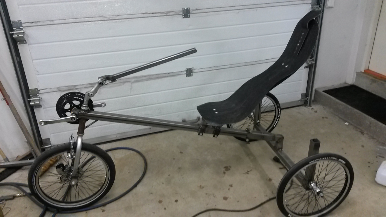

Penkki taitaa olla nyt yhtä korkealla kuin flevossa?
Penkin ja kampikeskiön korkeusero on noin 135mm. Sama kuin flevossa. Se tuntuu itselleni aika optimilta. Korkeammalla olevalla keskiöllä veri ei kierrä varpaissa ja matalammalla ei saa kunnolla voimaa polkemiseen? :?
Viestit: 7846
Jakkarassa on kiinnikkeet ja aloitin tillerin tekoa, että pääsee koeajolle. Alaohjaus tulee sitten myöhemmin.
Viestit: 5283
Jännityksellä siis odotetaan, kuinka delta korkealla painopisteellä (siis ilman kuormaa ajellessa) käyttäytyy. Rauhallinen kuski selviytynee tuon kanssa hyvin, äkkinäisempi saanee toisen takapyörän helposti ilmaan.
Raideleveys lienee jossain metrin paikkeilla?
Varsinkin tuolla heiluriohjauksella pyörä kaatuu paikoillaankin kun riittävän linkkuun ohjauksen kääntää ja pitää tangosta kiinni :D
Sekin on tässä kuvassa http://nojapyorafoorumi.fi/viewtopic.ph ... 05#p110788 ;) 900mm
Veikkaan että joutuu leventämään niin että tulee FIN-lava twisteri. FIN-lavat ovat 1000x12000. Vai onko noita enää käytössä? 15vuotta sitten viimeksi tavaraa trukkilavoille pakannut.
Viestit: 7846
No varmaan saa nurin, mutta ei tämä kilpapyörä olekaan. Vertailun vuoksi Laatikkopyörän kuva. Arvatkaa kumpi kaatuu helpommin? :D
Viestit: 5283
Ei tuo kommentti painopisteestä mikään moite ollut, vaan kiinnostuksen aihe uudenlaiseen pyörään liittyen. Eli miltä asia koeajossa tuntuu ja miten itse koet sen. Jos toimii normaaliajossa, niin sitten kaikki on kunnossa :-).
Jos arvata pitää niin etuveto delta kaatuu helpommin. Varsinkin jos väistöliikkeeseen yhdistetään jarruttaminen.
