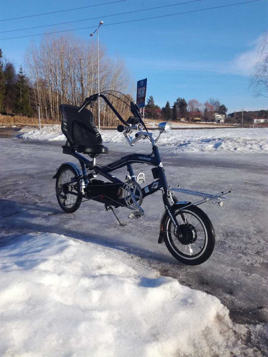

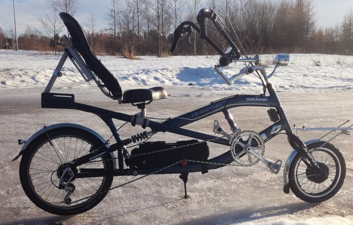

Jukan tekemän positiivisen myyntipuheen videon innoittamana tilasin itsekkin viime kesänä matkaajan. :D Muutin nojapyörän nyt talvella sähköavusteiseksi 16" etunapamoottorilla ja tuntuu että pienemmällä eturenkaalla ajosta tuli paljon vakaampaa, samoin urien hakeminen talvella vähentyi moottorin myötä. Takahaarukkaan hinkkaavasta ketjustakin pääsi eroon kun lisäsi 6mm holkin pakan puolelle ja rihtasi vanteen uudelleen. Ensiasennusrenkaat heitin mäelle ja tilalle laitoin pistosuojatut Continental TourRiderit, samoin kampisarja vaihtui vintage Shimano Deore 42/52T 170mm kampisarjaan. Matkaajalla on ollut mukava harjoitella tasapainoa, nyt kun nojapyörä kärpänen on purrut oikein kunnolla ja suunnitelmissa on ostaa se oikea nojapyörä, niin kynnys harjoitteluun pystypyörästä on ehkä vähän matalampi.

Tervetuloa Nojapyöräfoorumille. :)
"Matkaaja" minusta hieman vino nimi ainoalle nojapyörälle, jolla ei oikeastaan matkaa voi ajaa, vaan soveltuu lähinnä alle tunnin ajomatkoille. Tämä johtuu ajoasennosta, joka tässä mallissa on niin pysty, että paino lepää istumalihasten päällä. Sähköavusteisena taajamakulkuneuvona se on varmaan aivan mahtava hyvän näkyvyyden ja helpon ajettavuuden takia.
Olisiko sinulla kuvia pyörästäsi. Kuvat lisätään editointiruudun "liitteet" välilehden kautta omalta koneelta. Linkkinä "img" tagilla editointiruudun yläreunasta. Liitekuvan maksimikoko on 1200 pikseliä suuntaansa.

Kiitoksia.:)
Ajoasento on tosiaan aika pysty ja mitä enemmän on kilometrejä takana, niin sen makaammaksi haluaisi ajoasennon.
Oon nyt lyhentänyt selkänojan tukea ehkä 5cm ja luulen että jos vielä lyhennän tukea, niin kovaa polkiessa alkaa nousemaan selkänojaa pitkin ylös ja se ei kuulosta kovin hyvältä.:) Kokeillaampa jos nyt näkyisi kuvat.

Tuohan on kuin tehty sähköavusteiseksi.
Re: Savenmaan Matkaaja
Mistä ja minkä hankit sähkökiekoksi?
