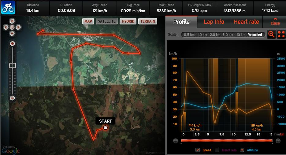

Villi veikkaus on, että välillä on ollut osa sateliiteista hukassa ja gps on piirtänyt reitin vähän sinnepäin. Mulla on kyllä iskeä pöytään semmoiset nopeuslukemat fillarilla, että harva polkee kovempaa: keskinopeus 121 km/h ja huippunopeus 8330 km/h. Ettekö muka usko? varmana on, sport-trackerilla mittasin

Noilla nopeuksilla Terpa tekee Nokialla aivna uudet pohjat.

Re: Kuinka tarkka on navigaattorisi?
Loggaan Nokian E75:llä Sports-Trackeria käyttäen sekä poljetut että melotut matkat, joskus myös kävellyt. Lähtöpiste poljeskeluilla on yleensä joko Helsingin Viikinmäellä, joka on korkea ja periaatteessa katveeton paikka talojen vähyyden vuoksi. Melonnat lähtevät meren tai joen rannalta. Signaalin löytymisaika on hyvin vaihteleva, mikä harmittaa. Tarkkuus on yleensä kohtuullinen, paitsi meloessa siltoja alitellessa ja toisinaan kaupungilla polkiessa. Joskus kuitenkin tulee aivan tolkuttomia tuloksia, esimerkkinä alla oleva "lenkki" viime sunnuntailta. Matkan todellinen pituus oli noin 2,3 km, puhelin oli reisitaskussa. Näitä ei tule, jos on malttanut olla paikallaan signaalin löytymiseen asti. Paremman ja vettä kestävämmän gps:n etsintä on käynnissä.
