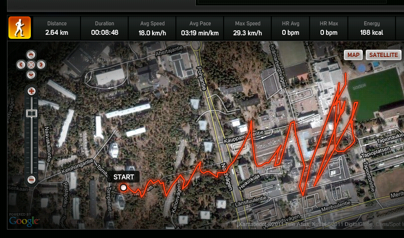

Olen lähetellyt Nokian LD-3W-gps-modulista Nokian puhelimen E51 kautta pyöräilyreittien gps-tietoja sports-tracker.com:iin ja endomondo.com:iin.
Aluksi reitit olivat aivan silmitöntä jänishyppelyä. Sitten ilmeni, että jo taskussa pitämisessa keho muodostaa estettä signaalin tulemiselle, ja
asia parani huomattavasti, kun aloin pitää gps-vastaanotinta ohjaustangon tienoilla. Mutta silti on paljon parantamisen varaa.
Talojen välissä, puiden lomassa ja milloin missäkin jopa avoimessa maastossa yhtäkkiä tulee kymmenien metrien vaakasuoria heittoja, jopa useita peräkanaa. Näistä heitoista tulee sitten reittiin joskus lisäpituutta jopa kymmeniä prosentteja. Epävarmuus reitin rekisteröimisen oikein risoo.
Testailin kävellen avoimilla paikoilla toistotarkkuutta pitäen vastaanotinta ylhäällä. Tyypillinen virhe oli pari kolme metriä, kun se itse ilmoitti usein tarkkuudeksi 8m tai 10 m. Semmoisilla paikoilla leveys- ja pituuskoordinaatit ovat tyydyttävän hyviä tarkoituksiini. Korkeustieto on tosin niin puuta heinää aina, että lienee toivotonta saada tolkkua siihen.
Onkohan laitteeni jotenkin poikkeuksellisen huono tai vikainen, vai onko gps-vastaanoton taso kaupungeissa ja metsissä joka tapauksessa vähän niin ja näin? Jos pulma on sama laitteessa kuin laitteessa (ainakin kymmenien eurojen hintaluokan vempaimissa), niin ajattelin tehdä korjaussoftaa itselleni niin, että ohjelma korvaa gps-laitteen pisteen lähimmällä tai todennäköisimmällä pyörätien pisteellä. Pyöräteiden pisteet haetaan pääkaupunkiseudun reittioppaasta, ja kaupan päälle saadaan hyvä tieto korkeudestakin. Ehkä saattaa olla tarpeen ennen ajoa kertoa aiottu reitti ohjelmistolle.

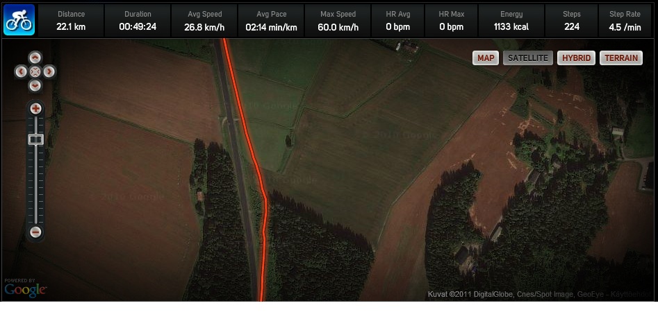

Mulla on kokemuksia juuri tuosta samasta Nokian gps pötikästä + samasta puhelimesta sekä E5 Nokiasta ja nyttemmin myös Samsung Giosta.
Perushuomio: Nokiat toimivat melkoisen paljon paremmin. Ne löytävät GPS signaalin paljon nopeammin kuin Samsung. Myöskin reitti näyttää jälkikäteen tarkasteltuna ihan asialliselta. Muutaman kymmenen metrin heittoihin en ole vielä kiinnittänyt huomiot. Reitti toimii tässä Joensuun seudulla muuten ok. Mutta tässä kotini lähellä on vähän heikkoa - tässä on ainoa iso mäki vieressä - isoja rakennuksia, ratapihaa jne. häiriötä.
Samsung on aivan käyttökelvoton. Käytin sitä jo kerran huollossa. Ei kuulemma Samsung lupaa että laite toimii muiden valmistajien softilla. No millähän se sitten toimii kun niillä itellä ei oo aiheesta ohjelmaa :)
Viimeksi kun viitsin sen trackerin laittaa päälle ja ajelin 23 kilsaa (tarkistin jälkikäteen) - näytti puhelin 16 kilsaa, joten ihan kohtuullisesti tuo oikoo.
Ongelmana tässä ja näissä ylipäänsä on lukemani perusteella se, että laite ei päivitä riittävän ahkerasti sitä GPS signaalia. Esim. Samsung on paperilla yhtä hyvä kuin Garminit - eli sen pitäisi tehdä merkki kerran sekunnis. Noi jälkikäteen tarkasteltuna näyttäisi sitä kuin Samsung tekisi merkinnän kerran puolessa minuutissa. GPS siruhan saattaa vaikka olla sama näissä laitteissa - mutta ongelma on siis se miten käyttis on koodattu toimimaan yhdessä sen kanssa.
Summaus. Uskoisin että ongelma on juuri tuo sama. Reitti ei päivity riittävän usein.
Tässä kuvassa hilpeä esimerkki. Punaisella todellinen reitti - ja tuo trackerin jälki sitten se Samsungin ja Endomondon arvaama :)

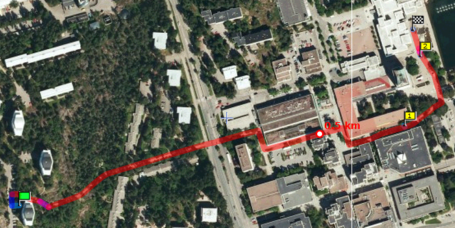

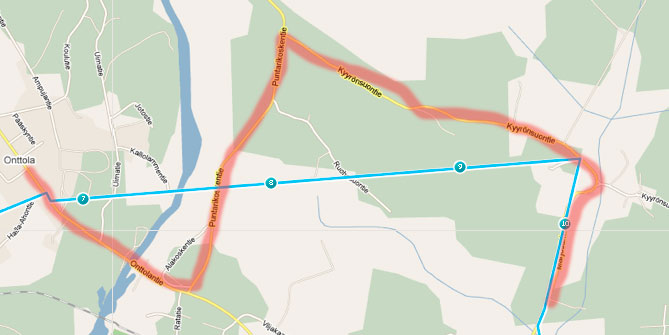

Kävin juuri kävellen kokeilemassa LD-3W pienen matkan. Alla kuva siitä, kuten sports-tracker piirsi sen, ja kuva reittioppaan piirtämänä neljän reittipisteen avulla. Tämä on kyllä esimerkki pahimmasta päästä. Pidin laitetta kädessä etelän puolella. Satelliittien lukumäärä on ollut aina katsoessani noin 4, enkä tiedä, pystyisikö sitä jotenkin lisäämään.
gps:
LD-3W
LD-3W
Reittiopas:
Reittioppaan reitti ilman gps:ää
Reittiopas kertoi pituudeksi 0.8 km. Korkeuskäyrästä ei löydy puutteita.
Sen kaikki tiedot täällä

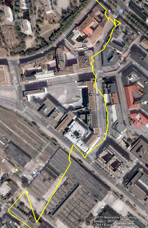

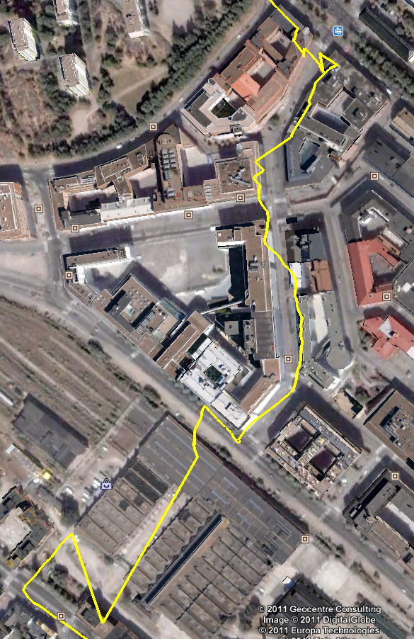

Tässä on esimerkki miten mun Nokia C6-00 nauhotti sijainnin ollessaan rintataskussa kun poljin trikelläni.
Ei ole yhtä pahan näköistä kuin osalla, mutta selviä heittoja löytyy joten taidan asentaa vanhan kunnon matkamittarin jos se vaan mahtuu tangolle kaiken muun roinan kanssa..
