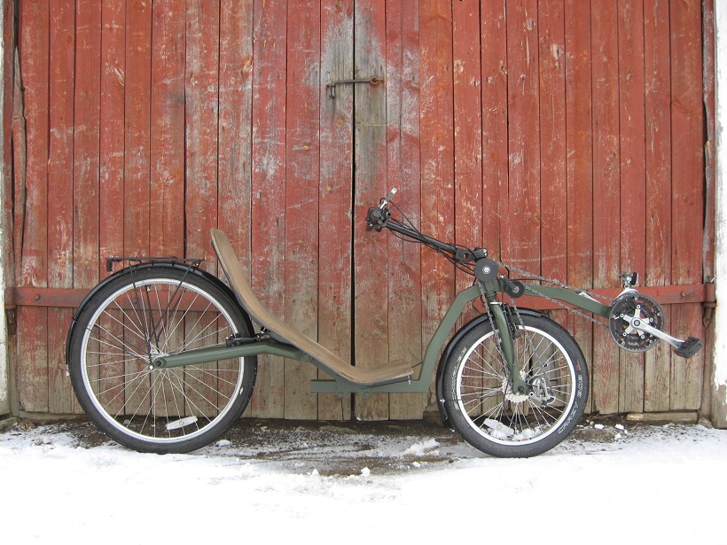

En tiedä paljonko vaikuttaa mutta, yksi mitä oon aatellut on toi etuhaarukka. Jos uutta ja vanhaa pyörää vertaa niin vanhassa kun on paksu putkinen ja lyhyt bmx haarukka ja uudessa normi 28 tuumaisesta haarukasta tehty haarukka, mikä ohenee pyörän napaa kohti aikas voimakkaasti. Etujarrua painaessa ja samaan aikaan pyörää edestakaisin liikuttaessa haarukka taipuu varmaan pian sentin suuntaansa... voisko se löysyyden tunto johtua osittain siitäkin. Pitää kyllä kokeilla tota teräsmies tankoakin.
En nyt löytänyt kuvaa vanhasta pyörästäsi.
Juu kaikki vanhat kuvat hävis bittiavaruuteen, tässä vanha pyörä.

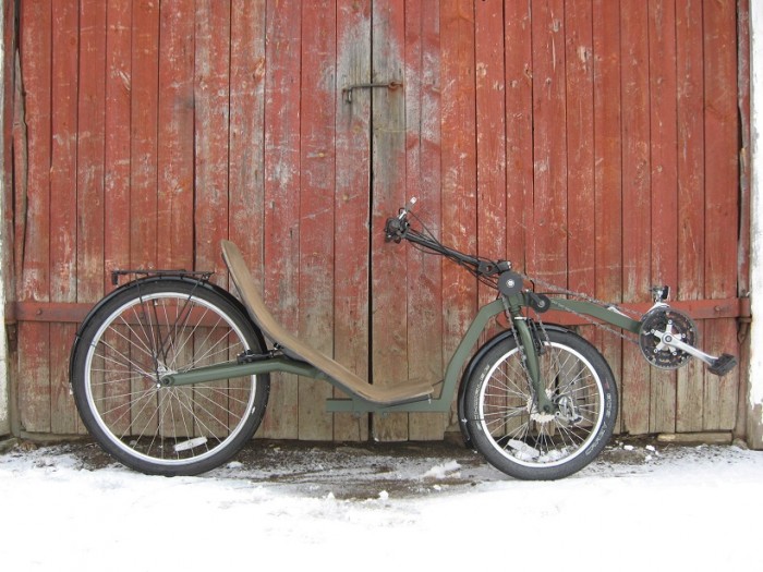

Tässä muuten nojan matalampi pyörä
Jori ehtikin laittaa kuvan mun ensimmäisestä pyörästä ja sekin oli vähän huterampi kuin toi toinen pyörä.

Voihan olla että etuhaarukka on liian melto ja se vaikuttaa ajamiseen tuolla tavalla. :wink:

Etuhaarukan jousto kokonaisuutena vaikuttaa huomattavasti ajotuntuman huteruuteen tai tukevuuteen. Paitsi materiaalin jousto, vaikuttaa tuohon erittäin paljon myös emäputken laakerin jousto. Sain tämän kokea viime kesänä, kun emäputken laakeristani putosi Viron reissulla kolme kuulaa, enka saanut laakeria istumaan kauniisti ennen kuin vasta reilun vuorokauden päästä sain puuttuvat kuulat ja kuularenkaan oikein päin. :oops:
