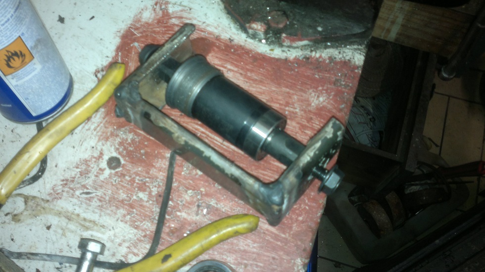

Huomenna pääsee alkamaan... puoleen päivään sai jännittää onko vapaapäivä vai tehdäänkö taas hulluna ylitöitä mutta onneksi hommat järjestyi. Työpaikan jätelavalta keräilin paksua rautaa "ohjainlaakerin" kouraa varten, Onko tuohon muuten joku minimipaksuus minkä voisi kuvitella kestävän? Pastorilla taisi olla 4,5mm mutta kuvassa oleva näyttää jytkymmältä? samanlaisen yritän tehdä kuin kuvassa. Biltemasta kävin vielä yhden kulmamuhvin ja kuormansidonta lenkkejä.

Mä olen käyttänyt ohjainlaakerin kourassa kolmen millin lattarautaa. Joku sopiva u-rauta olisi varmaan siistimpi, mutta reikien poraaminen kohilleen on hankalaa. Ainakin käsiporalla :D ...
-Janne-
Re: Ev 0,571/0,571 vk
Mulla oli siis iso neliöputki josta mä sahasin puolet pois.
Ensin siis putki sopivaan mittaan ja senjälkeen vetelin sen puoliksi. TÄMÄ oli virhe. Jos nyt tekisin uuden, NIIN poraisin ensin reiät ja sitten nappaisin puoliskot erilleen. Ai miksi. Kouran lyhyemmät sivut joustavat enemmän sisäänpäin kun poraa ne reiät. Ne piti itseasiassa sitten tehdä niin että tein kiilan sinne kouran sisään puupalikoista - ja sitten porasin reiän. Päin persettähän se meni. Kun kiinnitin sen sitten runkoputkeen tein virityksen jossa laitoin teräsputken varaan sen kouran että sain sen suoraan ja heppasin putkeen kiinni - hitsasin - ja hioin reunoilta vinot osat helkuttiin.
Tässähän palikka on vielä ilman niitä reikiä.
Mulla on ollu tuo "koura" 5-6mm levyä. Sehän ei autotallissa enää nätisti C:n malliin taivu, joten olen rälläköinyt melkein poikki, sitten vääntänyt ja hitsannut. Ensin tietenkin porannut reiät.

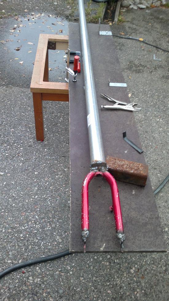

En tuon enempää saanut aikaiseksi tänään, tosin tovi meni kun kävi varastolta hitsivehkeet ja pyörän raadot ja purki ne. Ehjää keskiölaakeria ei niistä saanut niin samalla kun kävin dhl:n paketit Lahdesta ostin Biltemasta uuden laakerin, kaksi pyörää oli vanhempaa mallia jossa oli tyyliin irtokuulat eikä semmoista "kasettia" mitä uudemmissa pyörissä. Hong Kongissa oli viilapenkit/ruuvipuristimet tarjouksesta niin semmoinen lähti mukaan myös, kivempi rälläköidä kun saa kappaleen johonkin kiinni. Äipän vanha kukkapöytä löysi uuden elämän työtasona :)
26" etuhaarukasta lyhensin 20-tuumaiseen sopivan ja sen sain roiskittua kiinni kunnes sade keskeytti työt sopivaan aikaan, huomenna ehkäpä enemmän kun pääsee suoraan tekemään. Sen verran pyörän teko poltteli, että paketit avasi vasta illalla, Pioneeriin tuli kevyt joustokeula vaikka 44g oli ylipainoa (piti olla 1350g) mutta siitä tarinaa toisaalle kun on sen aika...

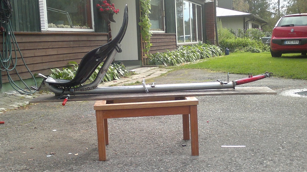

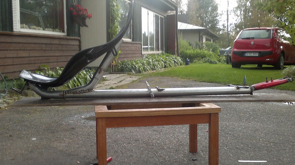

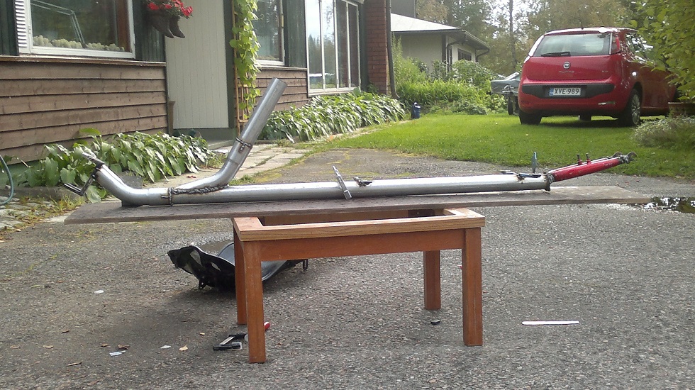

Takapää on jo aika hyvällä mallilla, tiedä sitten noista kulmista onko sopivat? Kouran heppasin vaan vähän kiinni, että saa helposti pois jos tarvitsee vielä poistaa. Penkkiä mallailin, Pitää räkiä etupää kasaan niin sitten ehkä osaisi mallailla paremmin, onko siinä joku pointti, että tuo nivel lähes kaikilla on jakkaran alla? vai kannattaisiko minunkin lyhentää takapään etupäätä (hassu sanayhdistelmä :) ) aatos oli vaan, että nostan mutkalla suurinpiirtein saman verran kun takahaarukassa.
Joo, ei tätä kauheasti suunniteltu ole... eipähän ahdista kun hyvät etukäteissuunnitelmat menee mynkään kun toteutus ei osu kohilleen :P

Laitetaan kuva vielä kourasta, on 3 mm matskua.
