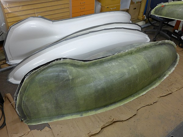

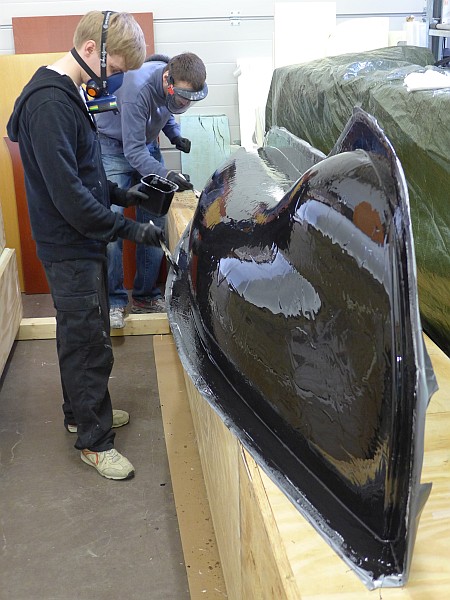

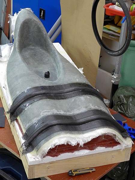

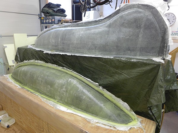

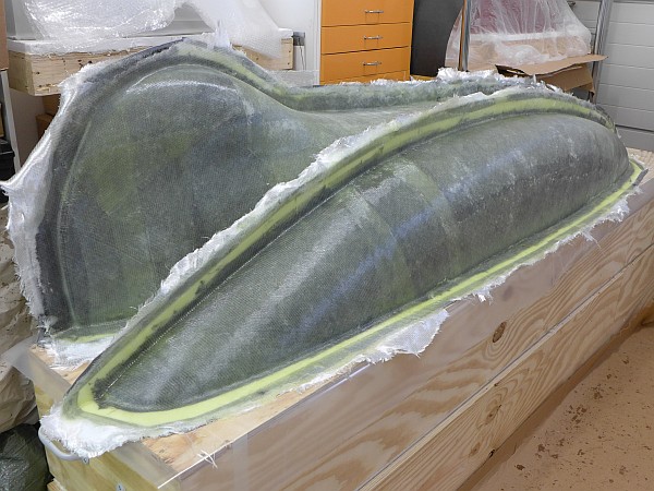

Avuksen korin kanssa päätettiin edetä pitemmän kaavan mukaan, ja niinpä olemme laminoineet Nojailijan ja lowridesin kanssa alkuperäisistä (negatiivi)korimuoteista ensin positiiviplugit, joiden päälle vasta varsinaiset "tuotantomuotit". Korin muoto saatiin samalla kopioitua talteen siltä varalta, että alkuperäiset muotit sattuisivat käytössä tai säilytyksessä vaurioitumaan.
Näin siis korineljännesten kanssa. Pikkuosat (pyöräkatteet, kulkuaukon luukku jne) olivat jo valmiiksi positiiviplugeja, joten niiden päälle laminoitiin suoraan negatiivimuotit.
Tämän päivän laminointisessio päätti viimein muotintekovaiheen. Mahdollisten muotin jäykisteripojen tarve selviää, kunhan muotit saadaan riisuttua pois plugien päältä. Joka tapauksessa nyt aletaan viimein päästä itse asiaan, eli itse korin tekemiseen. Tässäkään ei ole aikomus mennä siitä mistä aita on matalin, joten kestää vielä tovin ennenkuin ensimmäinen protokori näkee päivänvalon. Kiireisten tiimiläisten aikataulujen yhteensovittaminen tuo oman haasteensa projektin etenemistahtiin. Tavoitteena on kuitenkin vieläkin, että ensimmäinen proto olisi nähtävillä elokuun ensimmäisenä viikonloppuna Nokian radalla.

Ja sen verran pitää tarkentaa, että protolla tarkoitetaan tässä todella pelkistettyä ja viimeistelemätöntä ensimmäistä kappaletta, jossa on mukana vain ja ainoastaan ajamisen kannalta välttämättömimmät palikat, ja nekin samaa protohenkeä. Viimeistely on ajankohtaista vasta myöhemmissä protoiluvaiheissa, kun paketti on hierottu ensin muilta osin toimivaksi.
Tässä vielä pari kuvaa eilisen aikaansaannoksista, eli muottineljännekset:

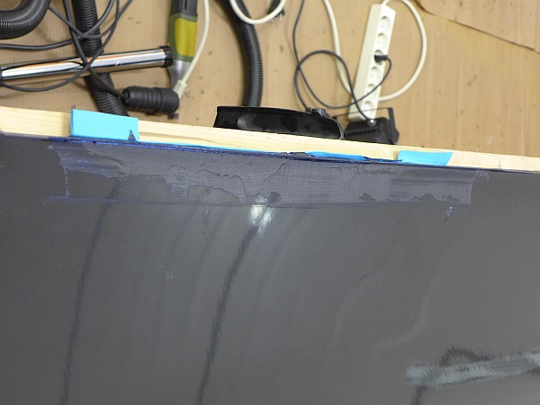

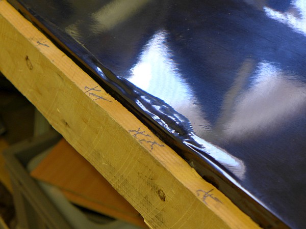

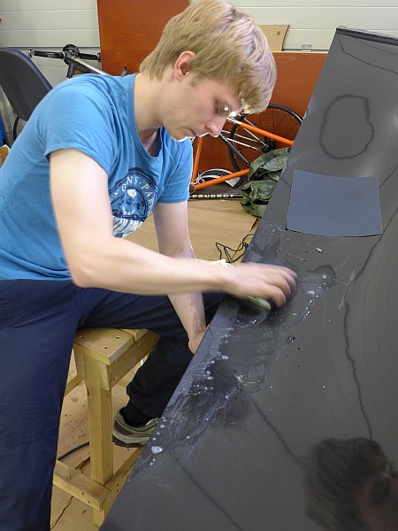

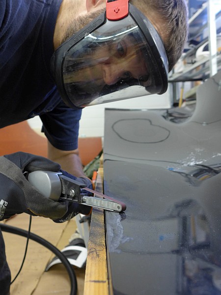

Päivitystä (eli ei maltettu jäädä odottamaan verstaan vaihtoa):
projekti on jälleen nytkähtänyt eteenpäin, kun päästiin muotin ilmavikojen kimppuun. Korjattaviksi luokitellut kohdat on nyt saatu korjattua, alla jokunen kuva. Homma eteni tyyliin "hiotaan vian kohdalta monttu isommaksi, täytetään epoksilla, annetaan kuivua ja lopuksi vesihiotaan".
Vesihiontaa en ollut itse aiemmin kokeillut, tuntui hyvältä ja tehokkaalta tavalta epätasaisuuksien siloitteluun. Aloitus esim. 280-karkeuksisella paperilla ja siitä 200-400 portailla aina 1200 asti.
Homma jatkuu jakosaumojen hiomisella ja muottineljännesten yhteensovittamisella (paikoitus ja pulttaus yhteen). Tämän jälkeen pitäisi rakennella "uuni" muotin paistamiseksi n. 50 asteessa epoksin kovettamiseksi. Sitten aletaan pikkuhiljaa päästä jo itse asiaan, eli koriosien laminointiin.
Jos nyt vaan saadaan rakentelusessioita pidettyä, niin kyllä se ensimmäinen korikin näkee päivänvalon tulevan talven aikana.
