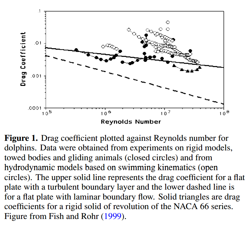

Anteeksi vain, mutta ei se aerodynamiikka ole niin kovin kiinnostunut symmetrisyydestä tai tarkkuudesta. Tälläkin muodolla saavutetaan käsittämättömän pieni vastus jopa 800 kertaa painavamman veden sisällä, mutta eihän se kyllä niin hieno ole kuin sileä ja kiiltävä symmetrinen sukkula, mutta toimii.
Jottei menisi aivan turhaksi tämä viesti, niin lisään tähän jutun delffiinien vedenvastuksen pienuuden ihmettelystä.
http://www.mor-fin.com/Science-related- ... -paper.pdf
Puolen neliön otsapinta-alalla 100 km/h vauhdissa alle 50 Wattia ilmanvastukseen. :)

Tarkkuudella tarkoitan lähinnä sitä että muoteista tulee juuri sellaiset kuin ne on tietokoneella piirretty ja mitä todennäköisimmin myös simuloitu parhaaksi mahdolliseksi. Symmetrisyys lienee sivuseikka niinkuin sanoit.

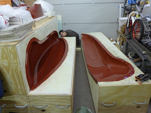

Lowridesin luvalla hieman päivitystä tähän aiheeseen: Avuksen korin muotit/plugit valmistuivat eräässä länsirannikon muottipajassa marraskuussa, ja ne on saatu kuljetettua Nokialle.
Ensimmäiset pari laminointiharjoitusta on pidetty Nojailijan opastuksella. Pitkä ja monivaiheinen projekti tulossa. Tavoitteena on saada ensimmäinen ajokelpoinen prototyyppi aikaiseksi ensi vuoden elokuun Nokian kisoihin mennessä.
Tässä yksi kuvapaljastus, lisää luvassa lähiaikoina:

Minne saa jättää tilauksen :D :mrgreen: kauniit puoliskot on.
Viestit: 5263
Re: Avus streamliner
Syväri kirjoitti:
Markkinointi- ja myyntijohtaja (lowrides) alkaa ottaa tilauksia vastaan piakkoin... no ei nyt ihan vielä :D .
Tehdään nyt proto ensin ajokuntoon.
