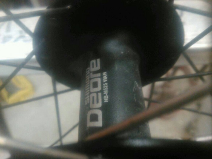

				Kirjoittaja Pajottaja
				Tosi matalan ajokin voi vissiin unohtaa. Ei millään mahdu kahta polkijaa eturenkaiden väliin.
Ainakaan suomen lain mukaan. Eipä tästä kilpuri tulekkaan.
Navoiksi nämä:
-  Napa
Saatavuus hyvä ja löyty käypäset laakeritkin ihan kaupasta, 17x26. Riitänee etu akselille.
Onnistukohan kuvan lähettäminen....
Alulankaa hankin jo perjantaina, vois ekat harjoittelut hitsailla tulevalla viikolla.
Aatu
