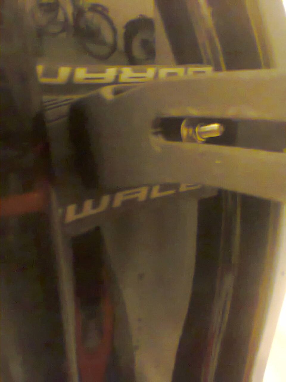

No kun ei ollut semmosta joka olis kestäny ajoa. Penkki on alaosasta jo kiinni, yläosan reiät tekemättä. Kyllä siitä kai hyvä tulee.
Penkin kiinnitykseen käytettiin muuten penkin ja kiinnikkeiden välissä vanhasta Duranosta lahdattuja renkaanpalasia pehmentiminä :D . Ratkaisu vaikuttaa ainakin tähän asti hyvältä.

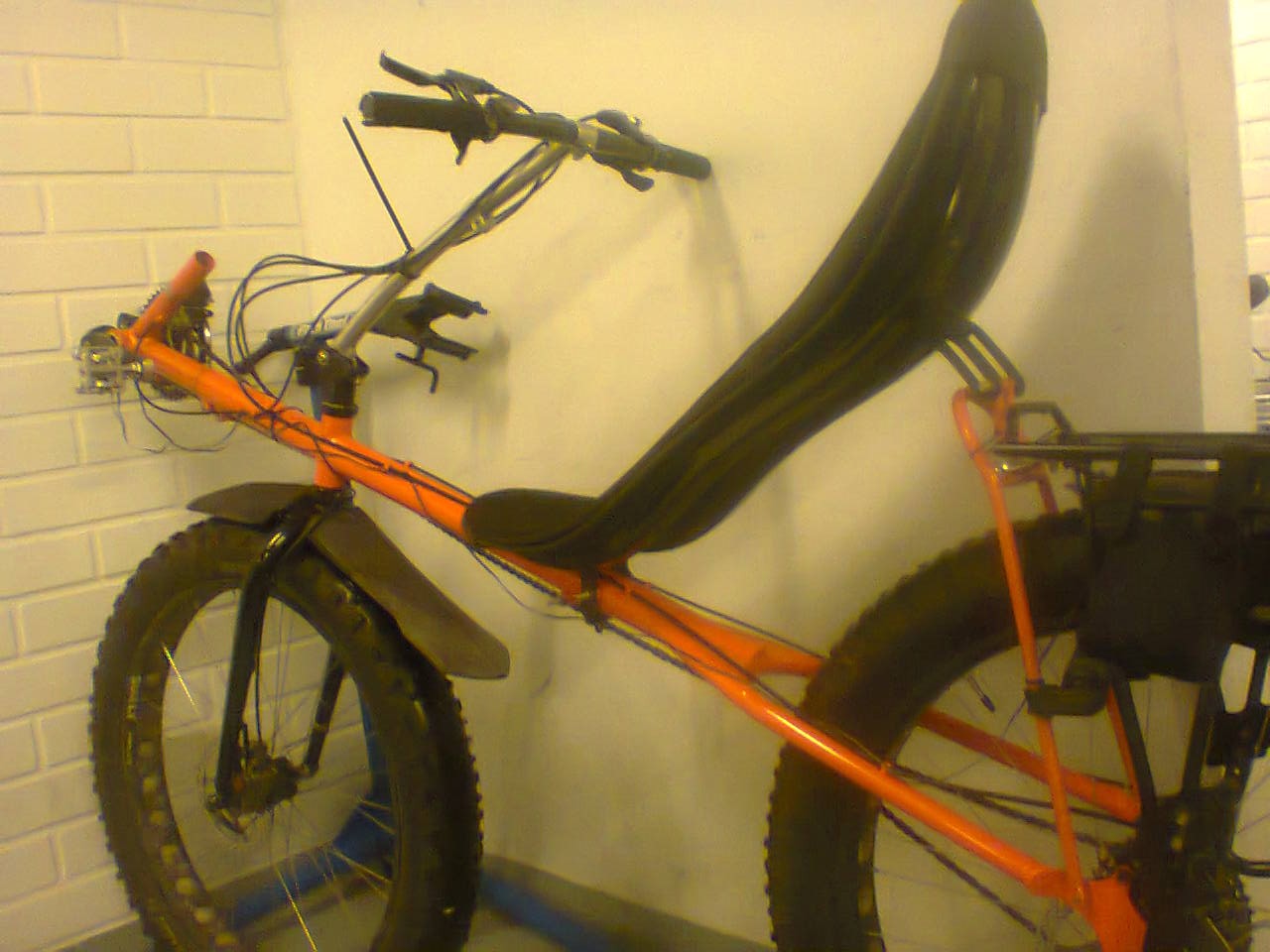

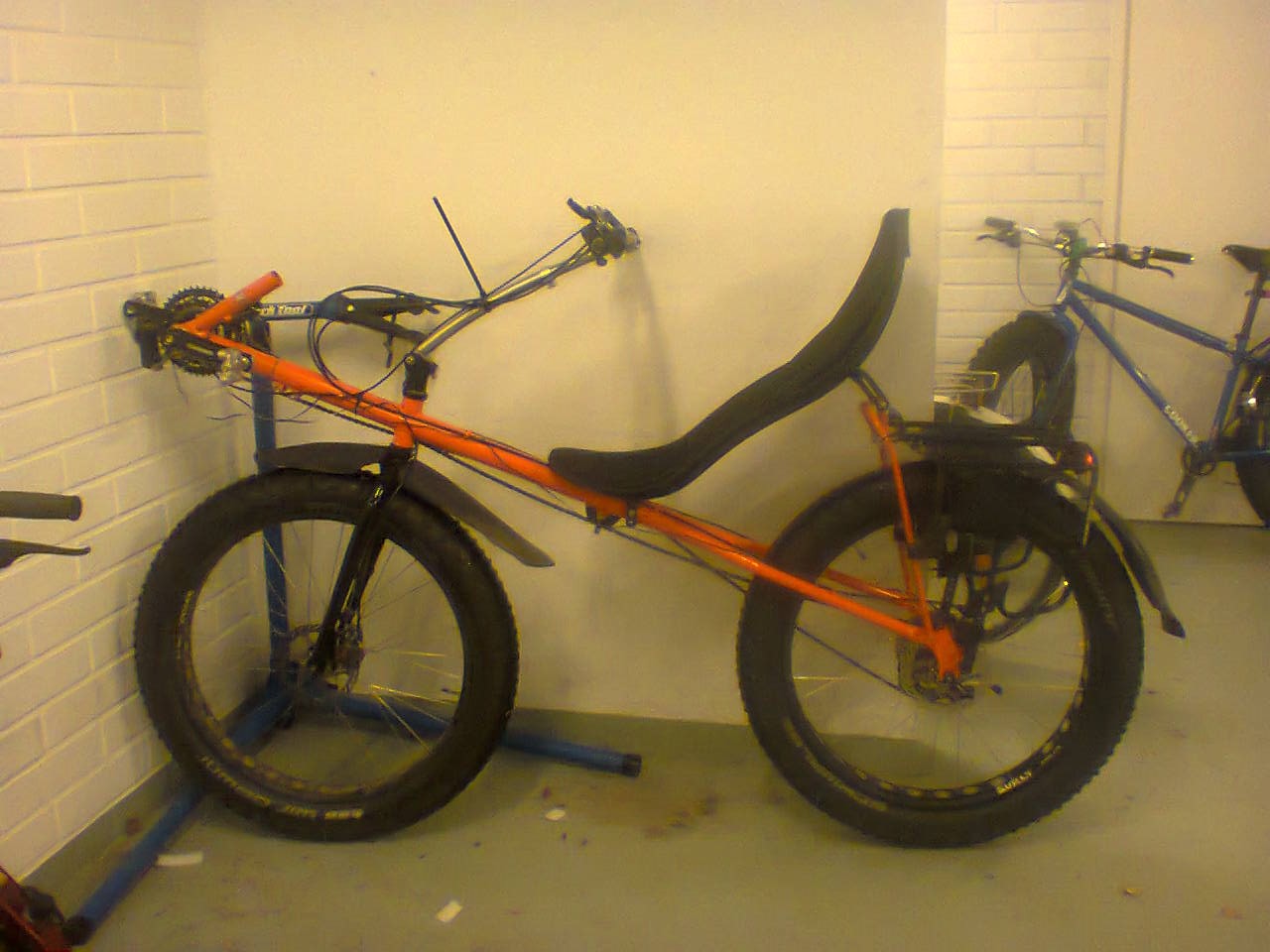

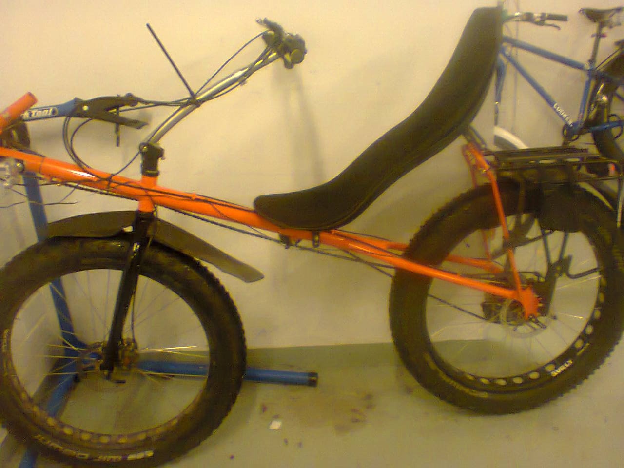

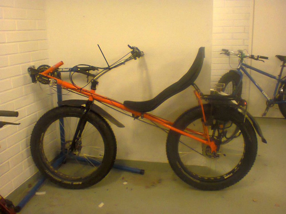

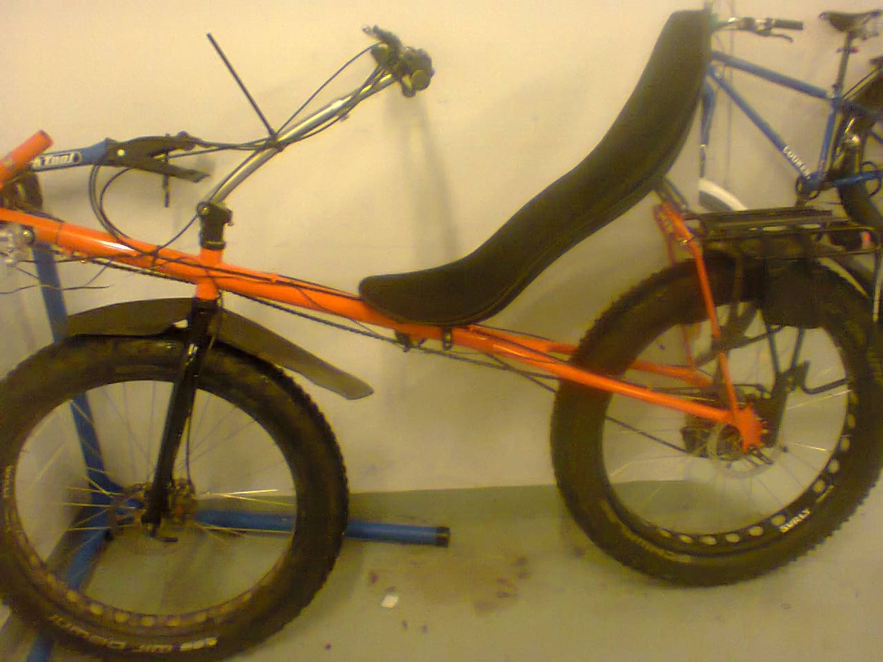

Käväsin koelenkillä pimeyden turvin :D .
Ensin oli aika haparoivaa. Istualteen potkuttelin eteenpäin ja välillä sitten kävelin, suuntana eräs rauhallinen parkkialue. Siellä sitten kokeilin ja kesti vähän aikaa epäuskoisena koittaa lähteä liikkeelle, mutta vihdoin se onnistui. Aika haparoivaa aluksi ja ohjaus tuntui herkältä, mutta kun aloin luottaa pyörään niin ohjauskin vakaantui. Ekan kerran pysähtyessä kyllä säikähdin että eikö se maa tule ikinä vastaan, jatkossa pysähtyessä varauduin venyttämään jalkaa kohti maata.
Jonkin aikaa ajettua alkoi kyllä tuntua että ajoasento on liian pysty, joten saatan aika pian laskea penkkiä alemmas. Toivottavasti sitten vielä ulotun maahan asti.
Tanko saattaa mennä myös vaihtoon. Jotenkin en vaan ole oikein ikinä tottunut suoraan tankoon oli se sitten missä pyörässä tahansa. En vaan saa luonnollista asentoa käsille ja tuntuu että jarruttaminenkin on jollain tapaa tehotonta. Varastossa on muutama taivutettu tanko joita kokeilla tilalle.
Toi penkin takatuki mua kyllä vähän mietityttää. Voi olla että on vaan kiristämisen tarpeessa mutta aloin miettiä että kai toi rakenne kestää kun ei ole kiinteästi hitsattu kiinni vaan alaosastaan pulteilla. Tuntui et rivakammin liikkeelle lähtiessä jousti, liikkeellä jo ollessa en huomannut mitään erikoista.

On tuo takakolmio kyllä aika hurjan näköinen, kun ei ole kolmio ensinnäkään :shock: penkin kiinnitysraudan ja ylempien haarukkaputkien välinen liitos on kuin sarana, ei ole ihme jos tuntuu joustavan. Mitä loivempaan kulmaan, eli lähemmäs haarukka putkia penkin laskee sitä tukevampi rakenne.
Viestit: 4112
Re: Premnaksen Pläskipäiväkirja
Ittelläni oli takatuki sijoitettu niin että siitä tuli lähes suora viiva kolmen pisteen kautta jolloin vääntelyä ei juuri tullut. Tuolla sijoittelulla sä varmaan saat tuon takatuen vääntämään penkin rikki.
Viestit: 2673
Joo, täytyy varmaan laskea ihan alas ja kokeilla miten ajo sillä tavalla luonnistuu ja samalla kokeilla kiristää nuo pultit. Ehkä joku jäykiste jossain välissä voisi pidemmän päälle olla mukava lisä.
Viestit: 2673
Siis oliko toi oranssinen tuki enempi etuviistoon kuin pystyyn sulla vai miten? No sepä tässä mietityttää et ei toi varmaan penkille oo hyvästä.
