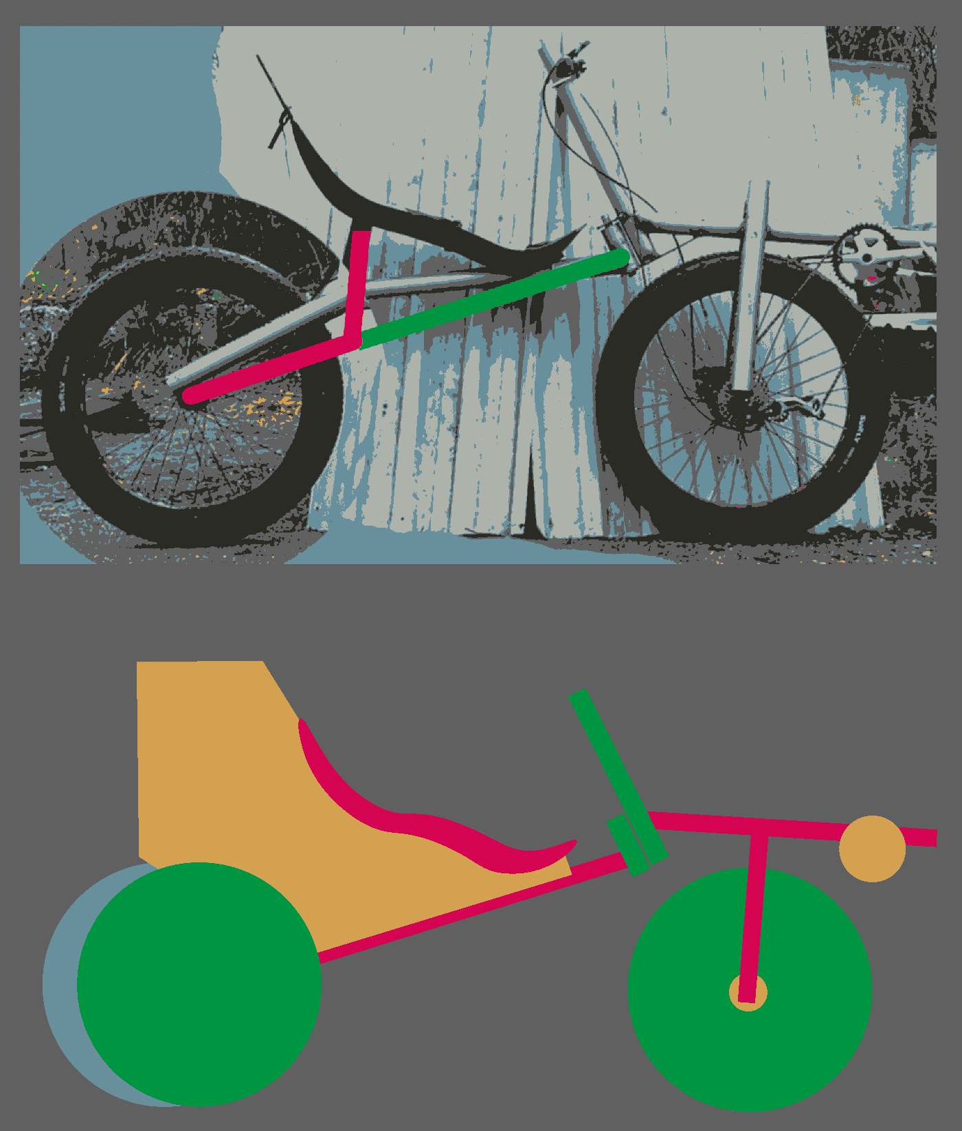

Insinööri täällä kaipailee tarkempaa piirustusta tai edes romuinstallaatiota, että vähän hahmottaisi mistä on kyse?
Kallisteleva ilean taka-akseli ja taittopyörätön twistiketjuetuveto? Tuleeko kallistuksen lukitusta?
Oon vähän pettynyt ettet NOINKIN selvästä raapustuksesta heti ollut selvillä mistä on kyse.
Olin kaavaillut että tulisi levyjarrulla toi lullistuksen kakitus.
Tuosta ketjun ensimmäisestä kuvasta on helppo vetää johtopäätös ettei tule kiertyväkettinkistä. Selvä mbb-keula. PW-tandem-tyyppinen.
Mun mielestä se on kanssa ihan selvä että MBB keula - jota jo pommissa ja tandemissa on reenattu ja i-lean takapää, kuten tossa Stephenillä.

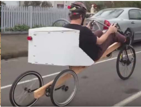

Jori on kuuklannut huonosti :mrgreen: iLean openbikessä.
Suomeksi tuo selvästi (keinu)teli, mutta joku selventävämpi etuliite voisi olla paikallaan :?

Joka tapauksessa tuo ilean on äärimmilleen typerä käsite kuvaamaan monipyöräisen nojapyörän kallistusmekanismia. Keinukin voi olla mihin suuntaan tahansa ja tuossa mielessä sopii kaikkiin kallistusmekanismeihin, eikä siksi mietenkään erota tuota kampiakselimekanismia muista keinuista. Teli on käsitteenä peräkkäisten pyörien mekanismi. Näistä syistä kampiakseliperä tai Telemark-perä ovat minun suosikkejani.

Telemark-perä

No niin. Iltapuhteeksi vähän selkeytystä projektiin.
Hetken jo harhaisesti pohdin 406 kiekkoja tonne telemark perään. 559 kuiteskin tavoite.
