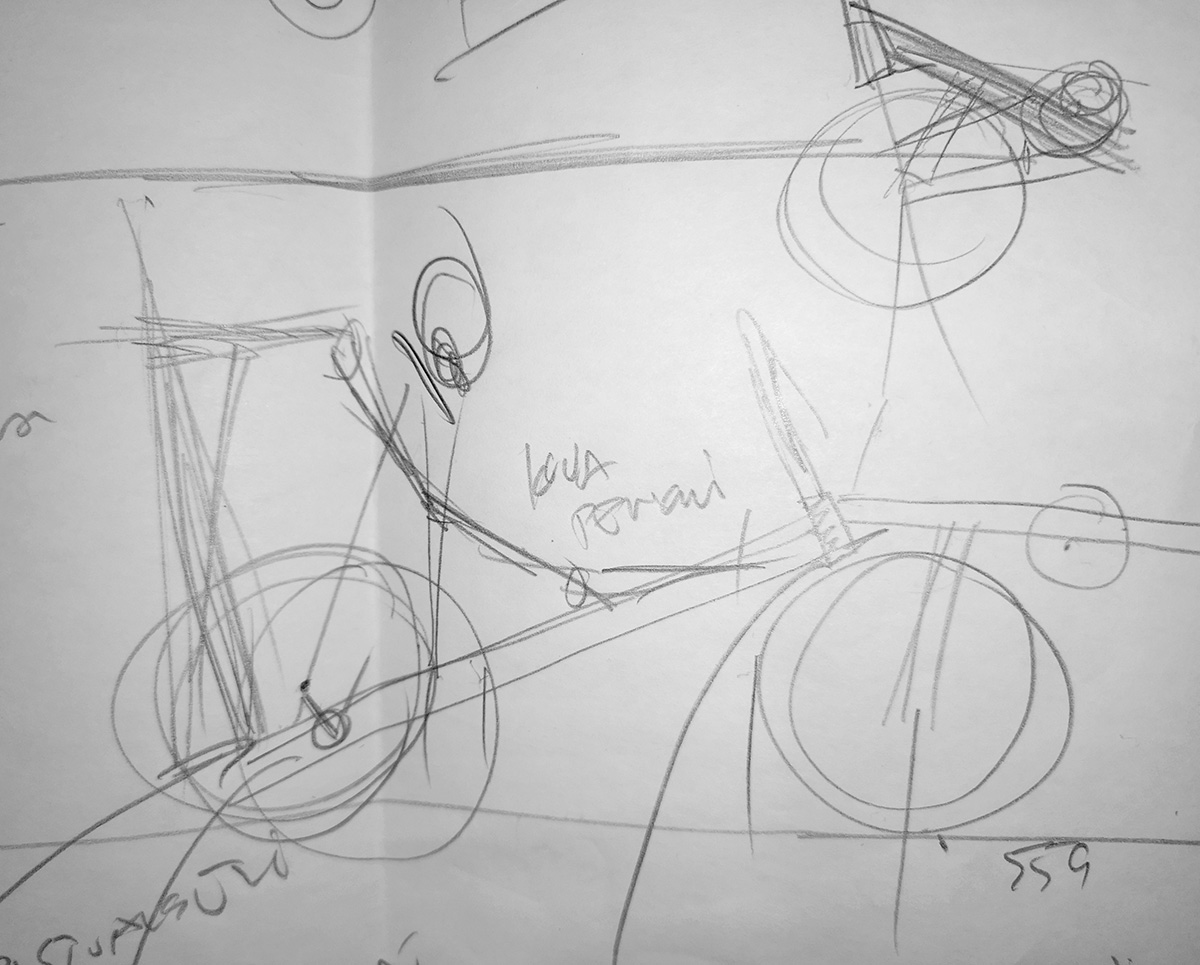

Koska täällä nyt kerjätään pyöräprojektia, ja sattumalta löysin eilen paperikasasta tulevan Krysoliittikivi nimisen suunnitelman, niin laittelen sitä nyt alulle.

Itseasiassa kyllä olin suunnitellut että tämä olisi kolmikerubinen. Vois olla vaikka nelipyörä - mutta kun en ihan ole vielä tajunnut miten sen etuvedon ja ohjauksen ratkaisee.
Yksi vetävä pyörä edessä - siinä sähköapu. Alunperin kiekkojen koko siis 559 kuten piirustuksessa lukee.

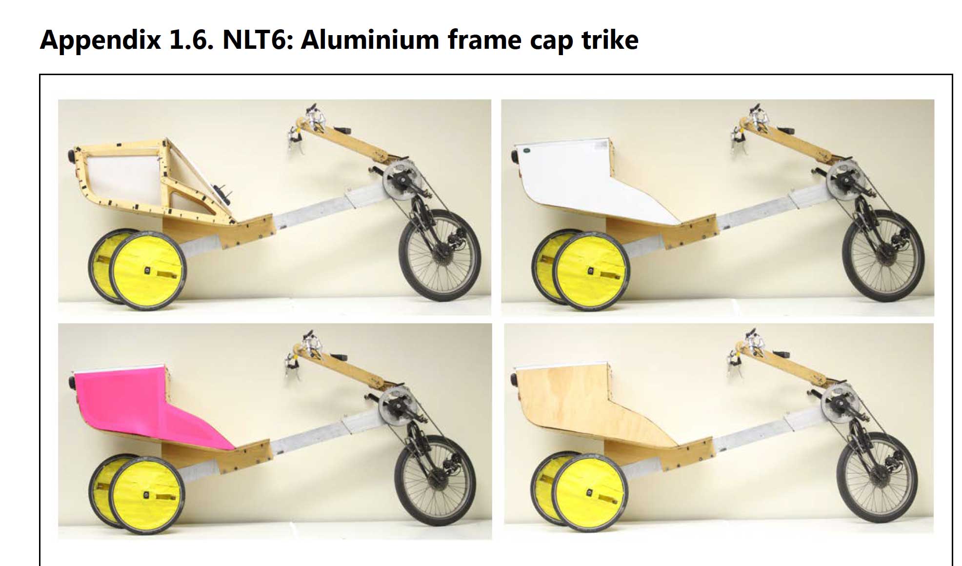

Tiede-elementti on se että Nursen Stepheni on ihan tieteistänyt kolmipyöräisen trikensä jossa takapyörät ovat epäkiinteästi asennoituneet maailmaan.
Tässä teesit. Kiitos herra - thanks lord: https://bridges.monash.edu/articles/A_S ... ke/5373910

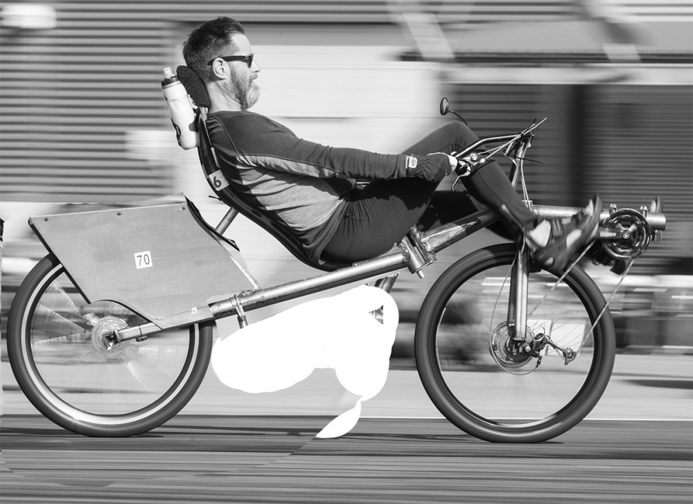

Tähän tulee katto = joku tommoinen Suntrip tyyppinen ratkaisu eli vaakasuuntainen kallisteltava aurinkopaneeli virtaistamaan ajelua:

Tykkään tästä Stephenin penkin ja boksin yhdistelmästä. Tosta vaan hitusen korkeampi että paneelin takapään saa siihen samalla kiinniteltyä.

Insinööri täällä kaipailee tarkempaa piirustusta tai edes romuinstallaatiota, että vähän hahmottaisi mistä on kyse?
Kallisteleva ilean taka-akseli ja taittopyörätön twistiketjuetuveto? Tuleeko kallistuksen lukitusta?

Tuosta ketjun ensimmäisestä kuvasta on helppo vetää johtopäätös ettei tule kiertyväkettinkistä. Selvä mbb-keula. PW-tandem-tyyppinen.
Oon vähän pettynyt ettet NOINKIN selvästä raapustuksesta heti ollut selvillä mistä on kyse.
Olin kaavaillut että tulisi levyjarrulla toi lullistuksen kakitus.
Mun mielestä se on kanssa ihan selvä että MBB keula - jota jo pommissa ja tandemissa on reenattu ja i-lean takapää, kuten tossa Stephenillä.
