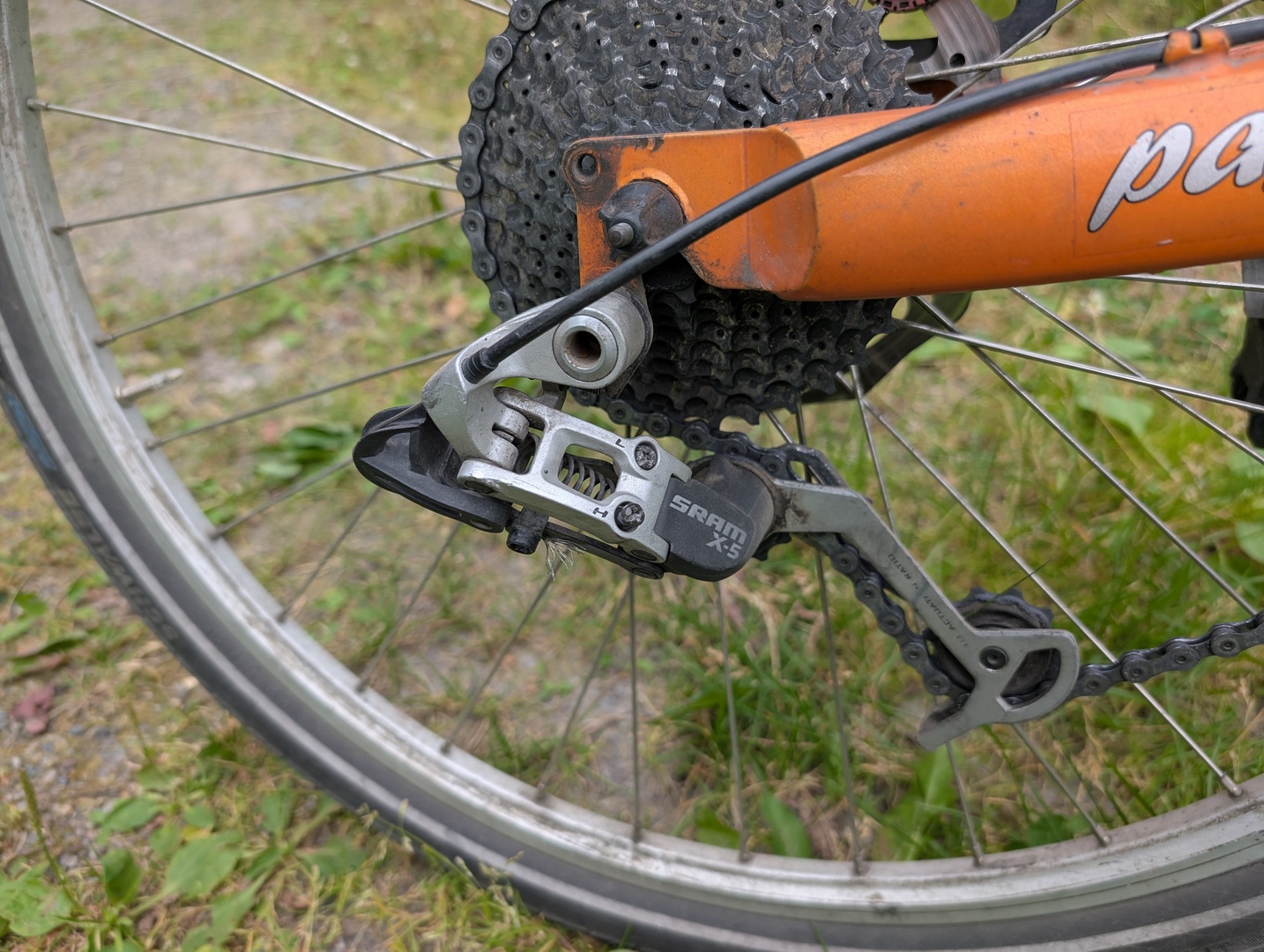

Pyörällä on ajeltu vuosikaudet, välillä vähemmän, välillä enemmän. Pyörä pysynyt kunnossa, mutta miehen kunto ottanut pientä osumaa, mm nivelrikon muodossa. Siksi kaipaisinkin pienempiä vaihteita ylämäkeen.
Nyt olen vuodesta 2011 ajellut samalla noin 38 hampaisella ovaalilla etuhammasrattaalla, takana 11-34 pakka. Ja jos tarvittaisiin pienempiä pykäliä, niin vaitoehdot ovat joko pienentää ratasta edessä tai isontaa takana. Edessä on toki kolmirattaiset kammet, mutta ei etuvaihtajaa. Ainakaan kammissa nyt kiinni olevalta 22 hampaiselta pyöreältä ei kantapäällä saa vaihdettua isommalle vaihteelle koska ketju jää kokonaan puomin taakseni. En tiedä miten kävisisi jos tekisi 30 hampaisen reippaasti ovaalin, olikos ketjua näkyvillä niin paljon että vaihdon saisi tehtyä? Ketjuputkesta käsin vaihtaminenkin ainakin teoriassa mahdollista, en toki ole varma onnistunko moisessa kolaroimatta ja kaatumatta :-)
Toisena vaihtoehtona olisi takapakan isontaminen. Nyt takana 9-vaihteinen 11-34 pakka, mutta nykyään näyttäisi saavan jo 11-46 pakkojakin, ja tuollahan kyllä jo välitykset riittäisivät. Samalla toki taitaisi mennä vaihtaja uusiksi, koska ei minun ymmärryksellä tuossa ole paljoakaan varaa kasvattaa pakkaa

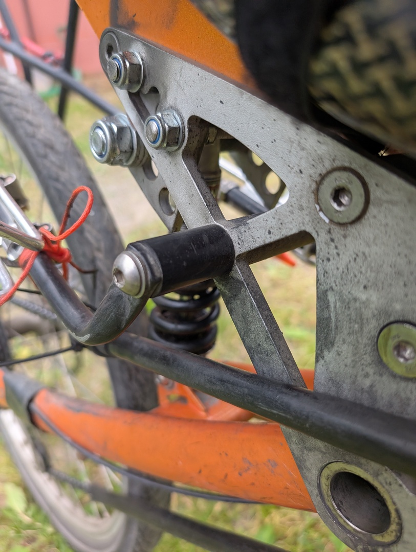

Toinen ongelma on tarakan kiinnike. Nytkin isolla kuormalla pienimmällä vaihteella (isoimmalla takarattaalla) ketju nojaa tarakan kiinnikkeeseen.
Olisi vähän isompi jumppa järjestää tuo kiinnitys jonnekkin aivan toisaalle.
Viestit: 14418
Re: Nazca Paseoon 26" eturengas?

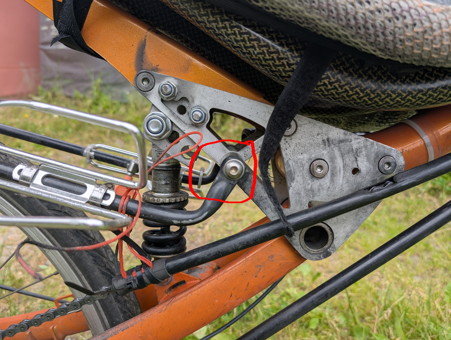

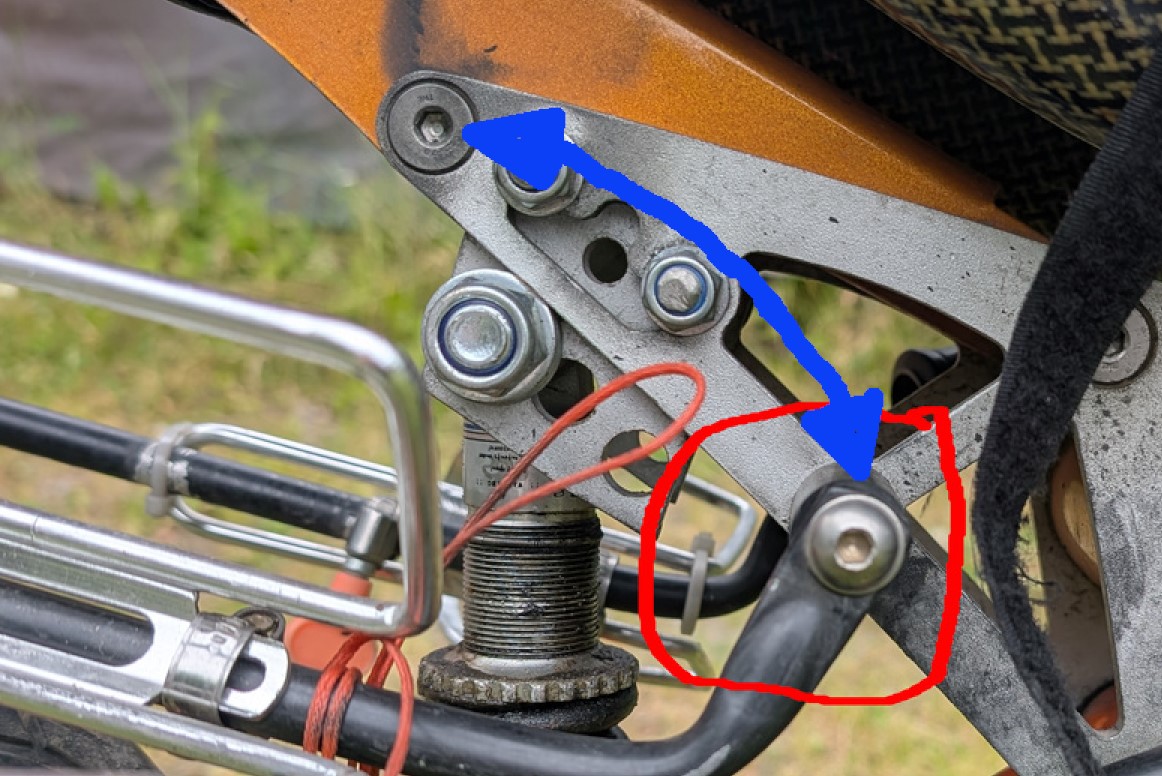

Vaatisiko tuo tarakan kiinnityksen vaihto muuta kuin noiden ruuvien vaihdon keskenään. :?
Viestit: 2802
jori kirjoitti: 23 Heinä 2025, 10:20
Vaatisiko tuo tarakan kiinnityksen vaihto muuta kuin noiden ruuvien vaihdon keskenään. :? Vaihda ruuvit keskenään.jpg
No vaatisi se muutoksia tohon tarakan rakenteeseen että se kiinnikkeen tuonne saisi. Ja se ylempi on ihan pyörän runkoa kasassa pitävä ruuvi :-)
Nostin perää yhdellä pykälällä, pyörä on ajokelpoinen senkin jälkeen. Mahdollisesti joka parempikin ajaa, koska aikoinaan perää on etupään 20->26 konversiossa nostettu juuri sen verran että jättö on siedettävä. Nyt ketjuputken ja tarakan kiinnikkeen välissä on 'noin 1.5 cm' väliä täydellä kuormalla (vaimon silmämääräinen arvio). Tietysti tuossa samalla kammet laskevat alaspäin ja ilmanvastus kasvaa, mutta toki ilmanvastuksen optimointia toiseen suuntaan on kuljettajan muuttuminen enemmän hylkeen muotoiseksi. Ja eipä nyt taida enää ilmanvastus ja huippunopeus olla oleellisimpien kriteerien joukossa. Kevään ekat pyöräilyt saattavat mennä ehkä nyt helpommin.
Kokeilin ketjuputkesta vaihteen vaihtoa pienelta rattaalta ylöspäin. Onnistuuhan tuo, tosin ketju ei meinaa hyvällään tarttua sille keskimmäiselle ovaalille vaan uloimmalle pyöreälle, jossa on rampit. Eli pitäis varmaan ovaaliinkin viilata rampit että vaihto onnistuu. Taitaa tuo yhden pienemmän hammasrattaan teko olla se pienin riesa ongelman ratkaisuun.
