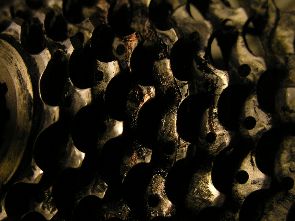

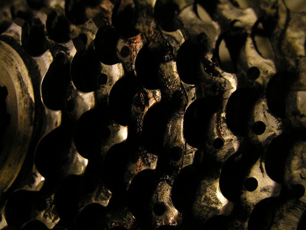

Kun irrotin tuon vetävän kiekon huomasin ett rattaat oli kulunut aika voimakkaasti vajaan puolenvuoden aikana, onko kuluneet normalin näköisesti, vai onko säädöissä ollut jotain pielessä?
Nuo pienemmit rattaat olleet suurimmalla käytöllä ja kuluneet ulkoreunaltaan ja hampaan toiselta puolelta.
Re: PW 2
En osaa muuta sanoa kuin että ei ne uudessakaan rataspakassa ole symmetriset nuo hampaat. Liekö tehty muotopuoliksi vaihtamista helpottamaan. isoimmissa rattaisssa hampaat ovat silmämääräisesti symmetrisiä, mutta mitä pienempi ratas sitä emäsymmetrisempiä hampaat ovat
Itse mittaisin mieluummin ketjua ja arvioisin siitä koko voimansiirron kuluneisuuden.
Viestit: 14358
Re: PW 2
Vähän liian venyneellä ketjulla olet ajellut. Mitäs tuosta. Ajele ketju ja ratas loppuun. Uutta ketjua ei varmaan tuossa saa enää pelaamaan rutisematta, mutta kysele kavereilta käytettyjä. Toisaalta, jos uusi ketju toimii rutisematta, on vikaa vain katsojan silmissä ja homma vaatii vain kovaa ajoa. :)
