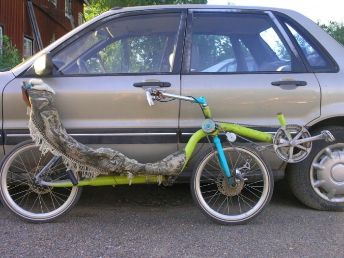

Tällainen siitä sitten lopulta tuli:
Seuraavaa projektia alottelemassa. Tässä on nyt käymässä kai niin että en ole pelkästään hurahtanut nojapyöräilyyn vaan myös niiden rakentamiseen :D
Tuo PW 1 on käytössä ja ihan toimiva peli mutta kun tuli Teemulta ostettua tuommoset aikuisten malliset 20" kiekot renkaineen niin niiden ympärille olis tarkotus rakentaa uusi pyörä. Runko olis lähes samanlainen kuin edellisessä ehkä pienin korjauksin. Akseliväliä hiukan vois pienentää. Vaihteita tuohon tulis 24 joten pientä parannusta nykyiseen kolmeen. Takapakassa on 11-30 8 lehtinen ja edessä 3 ratasta 48-28. Levyjarrutkin noihn saapi toinen levy on jo mukana.
Yritystä olis tehdä vähän huolellisemmin esim hitsaukset .
Etuhaarukan muotoilin kylmästi taivuttelemalla ja lyhentämällä vanhaa peugeotin haarukkaa.
Tuossa kuva , hitsausta pitää vähän viimeistellä ja hiukan taivutella haarukkaa sillä pyörä ei ole aivan keskellä.

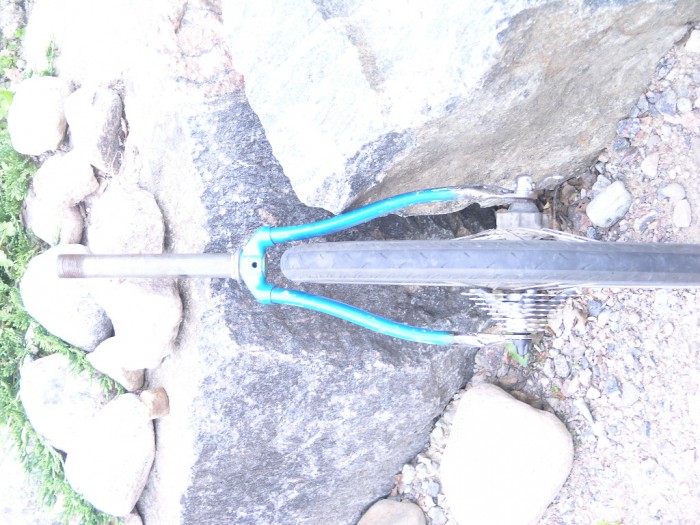

Älä taivuta.
Viilaa mieluummin vasemman puolen dropouttia syvemmäksi. Tärkeämpää, kuin pyörän sijainti haarukan haarassa, on että renkaan kosketuskohta tien kanssa on tasan tarkasti linjassa haarukan akselin (tason) kanssa. Tuossa kuvassa kiekko on vinossa haarukan akseliin nähden.
Älä taivuta.
En tiedä ymmärsinkö oikein , mihin nähden kiekko on vinossa. Haarukan akseli /taso ? Mie näen vaan sen ett kuvassa renkan yläosa on oikealta lähempänä haarukkaa kuin vasemmalta jos viilaan kuvan vasenta dropauttia syvemmäksi niin eikö se mene vielä lähemmäksi ? Vai tarkotitko takaa katsoen vasenta ? Taas tunnen itseni tyhmäksi.

En tiedä ymmärsinkö oikein , mihin nähden kiekko on vinossa. Haarukan akseli /taso ? Mie näen vaan sen ett kuvassa renkaan yläosa on oikealta lähempänä haarukkaa kuin vasemmalta jos viilaan kuvan vasenta dropauttia syvemmäksi niin eikö se mene vielä lähemmäksi ? Vai tarkoititko takaa katsoen vasenta ? Taas tunnen itseni tyhmäksi.
Juu, pyörän vasenta puolta. Rataspakka on oikealla. Nyt kun piirtelin oikein viivoja tuohon kuvan päälle, niin näyttäisi siltä, että kyllä se kiekko on myös kokonaisuudessaan liian vasemmalla, joten taivuta vaan haarukkaa myös. Täytyy kuitenkin muistaa tuo renkaan alimman kohdan tärkeys tässä suoruus asiassa. Vaikka kiekko olisi ylhäältä tarkasti keskellä, mutta vinossa niin, että renkaan ja tien kosketuskohta on edes millejä sivussa, puoltaa ohjaus poikkeaman suuntaan ja pyörä on vaikea ajaa.
Älä taivuta.
Eli rengas ei ole laidassa vaan se on kallellaan. Aina kun pyörässä puhutaan vasemmasta ja oikeasta niin ne on kuljettajan paikalta katsottuna.

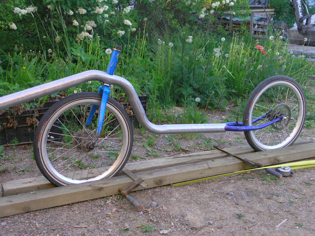

Rungon kävin väännättämässä ja emäputkelle porasin reijän. Taka-akselia nyt pitäs arpoo tekiskö halkasemalla vai hitsaisko tuon 20" etuhaarukan tuohon runkoon. Onkohan liian hepponen tuo haarukka tuohon tarkotukseen ?
Re: PW 2
Ei pitäs olla. Mulla oli pythonissa takahaarukkana 28" etuhaarukka ja kesti sekin. Pienellä renkaalla mahdollinen "kiertovelttouskaan" ei tule esille.

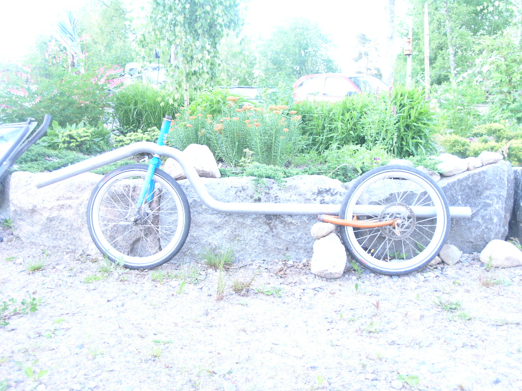

Nyt ois tommosessa mallissa , mitään ei oo vielä hitsattu . Pitää vielä vähän viilata ja tarkistaa suoruus.
Takahaarukkana on 26" nen ja nyt akseliväli 1165 mm , 100mm tuosta vois nipistää jos lyhentäis tuon haarukan 20" renkaalle. Edellisessä kuvassa ollut 20" haarukka oli sen verran saanut siipeensä että se piti hylätä.

Itteeni häiritsee vähän tuo pitkähkö emäputki. Stemmikin tulis vähän erikoiseen kulmaan jos laitan kapeen ohjaustangon syliin. Ehkä tuohon vois laittaa semmosen leveen.
