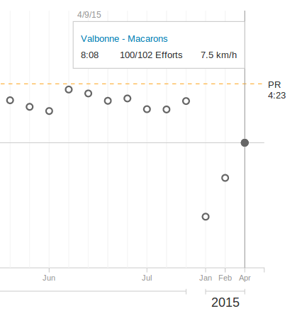

Ajoin tänään kolmannen kerran Scorppari-aikakaudellani duuniin Macaronimäen kautta. Mäellä pituutta 1 km, nousua 85 m, siis 8.5% - ihan napakka lyhyt rykäisy. Pari minuuttia pois edllisestä ajasta, jeejee. Ehkä saatan olla tilkkasen tyytyväinen, ei nää reenit ihan pieleen ole menossa.

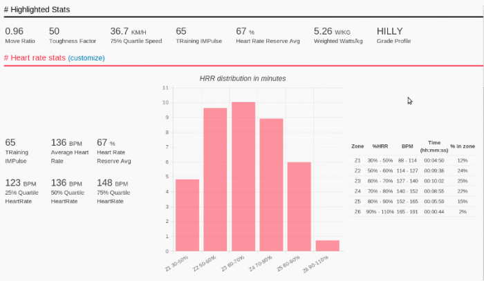

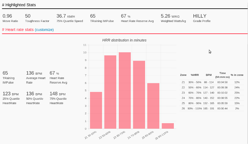

Muutenkin aamuajelu onnistui jotenkin mukavan moniulotteisesti, tuli ajettua laajalla sykealueiden kirjolla:

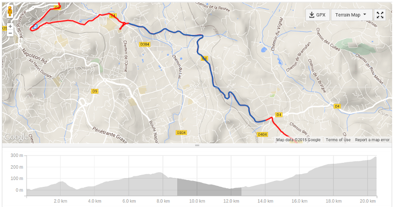

Kotimatkalla tapahtuikin sitten historiaa. Rykäisin trikellä Strava-segmentin kovempaa kuin millään maantiepyörälläni olen mennyt, se oli ensimmäinen kerta. 3.7 km -2% hieman tekninen lasku, jossa neulansilmiä ja pimeitä mutkia. Keskariksi tuli 39.7 km/h, jolla saavutin sijan 78/453. Valoa tunnelissa :mrgreen:
