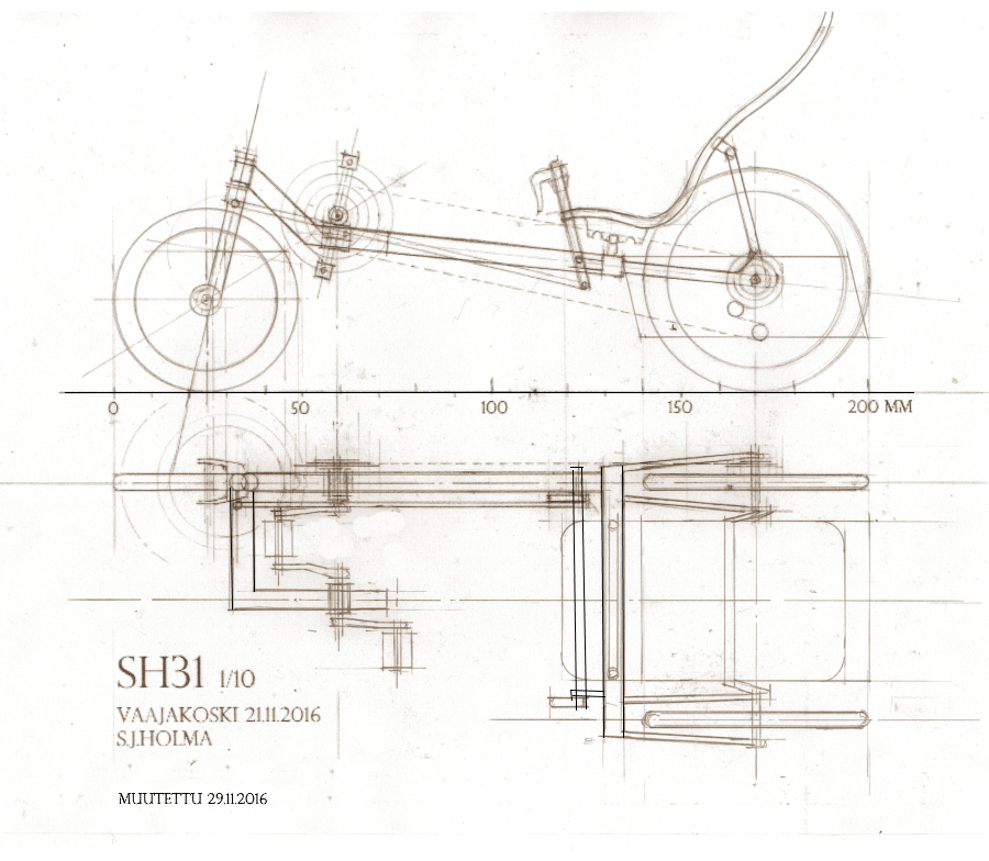

Palasin seikkailujen jälkeen perusversioon pienentämällä takakiekkojen raideväliä niin, ettei kampiakselia tai poljinliitosta tarvitse pidentää. Ohjaus tapahtuu molemmilla käsillä tai jommalla kummalla kädellä.
Kun SH30:n jäljiltä jäi riittävästi 45x1,5 mm:n ohutseinäputkea, olen ajatellut tehdä runko-osat siitä tähän projektiin.
SH31 29.11.2016.1.png (539.79 KiB) Katsottu 8074 kertaa
Edit

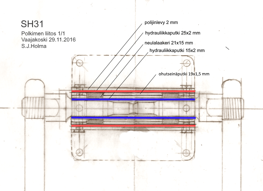

Piirsin 1/1 kuvan polkimen liitoksesta.
Polkimen liitos 29.11.2016.png (404.67 KiB) Katsottu 8057 kertaa
Täydensin kuvaa

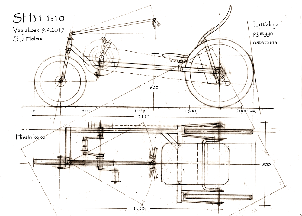

Muutin vielä SH31:n rakennetta. Luovuin kaksiraiteisuudesta, kun se kuitenkin tuntui jotenkin huteralta. Arvelen, että tällainen suora ohjaus estäisi ainakin etupyörän väpätyksen. Rungon teen 40 x 40 x1,5 mm neliöputkesta. Takahaarukat 20 x 40 mm teräsputkea. Kiekot 20 ja 26 tuumaa.
SH31 9.9.2017.png (386.1 KiB) Katsottu 6243 kertaa

Lähetetty: 10 Syys 2017, 07:48
Kirjoittaja jviirret
Lisää kaatumisherkkyyttä kun kuski joutuu kurottelemaan ulkokaarteeseen päin. Aiheuttaa myö "pakko-ohjauksen" tarvetta kun kaarteen keskipakovoima vetää ohjausta sivulle.
Tämä sen väpätyksen aiheuttaa eikä ohjaustapa. Pitkä taipuva/kiertyvä putki on kuin vaimentamaton jousi. Tässä tosin se etu, että "jousi" on viritetty vähän keskikuolokohdasta sivuun kun runkoputki on sivussa ja se on suoraan ajo tilanteessakin vähän väännätyksissä.

Lähetetty: 10 Syys 2017, 15:35
Kirjoittaja irakas
Jos laittaisi osaksi päärunkoputkea 45 x 45 x 2 mm:n putken keskiön läheltä takahaarukoiden poikkiputkeen. Sellaista sattui löytymään varastosta. Sehän menee sopivasti 40 x 40 x 1,5 mm:n putken päälle. Kun sen kiinnittää liikkuvaksi pulttien avulla, siitä saa mukavasti lisää säätövaraa polkimien ja istuimen väliin.
Ohjauksen voi tehdä vipujen avulla oikeanpuoleiseksi alaohjaukseksi.

Minä taas luulen että ohjauksen vapina johtuu liian pystystä ohjauskulmasta kautta pienestä jätöstä joka ei itseoikaise tarpeeksi. Hase on loiventanut kulmaa uudessa mallissaan Trigossa, jossa on vaihtoehtona myös yläohjaus. Tilleri pysyy loivalla kulmalla kohtuullisen pienenä.

Lähetetty: 12 Syys 2017, 11:09
Kirjoittaja irakas
[quote="Jarcco"]Minä taas luulen että ohjauksen vapina johtuu liian pystystä ohjauskulmasta kautta pienestä jätöstä joka ei itseoikaise tarpeeksi. Hase on loiventanut kulmaa uudessa mallissaan Trigossa, jossa on vaihtoehtona myös yläohjaus. Tilleri pysyy loivalla kulmalla kohtuullisen pienenä.
quote]
Tässä on ideaa. Loivennan emäputkea niin paljon, kuin hissin koko antaa myöten. Mikä se nyt olikaan tuo tilleri?

Lähetetty: 12 Syys 2017, 17:09
Kirjoittaja Jarcco
Jarcco kirjoitti:
quote]
Vanha ei muista. :oops:
Samalla on haarukkaa taivutettava enemmän mutkalle jotta jättö ei kasva liian isoksi. Tässä yhteydessä tilleri tarkoittaa kädensijan etäisyyttä ohjausakselilinjasta.

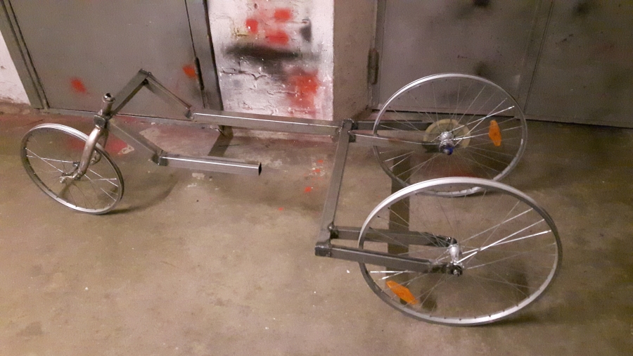

SH31:n rakentaminen edistyy hissun kissun, kun hitsaamaan pääsee kansalaisopistolle vai kerran viikossa. Tässä tämän hetkinen tilanne. Etu- ja takaosan väliä voi säätää. Tässä kuvassa väli on minimissään.
SH31 6.10.2017.jpg (323.5 KiB) Katsottu 5366 kertaa

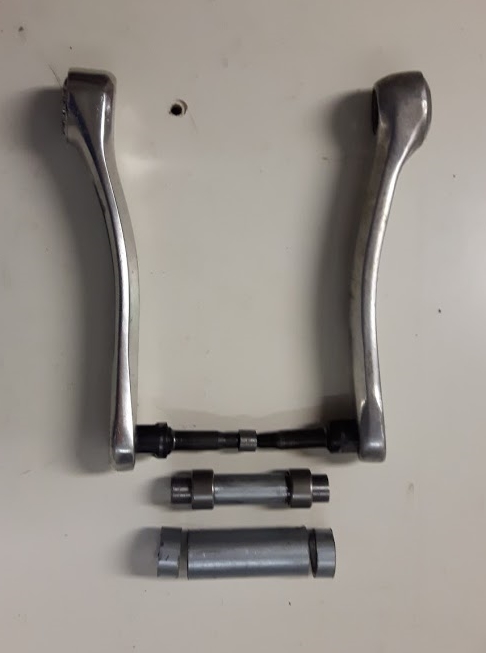

Tässä poljinliittymän osat sorvattuina.
Poljinliitos 2017.10.06.jpg (86.38 KiB) Katsottu 5366 kertaa
