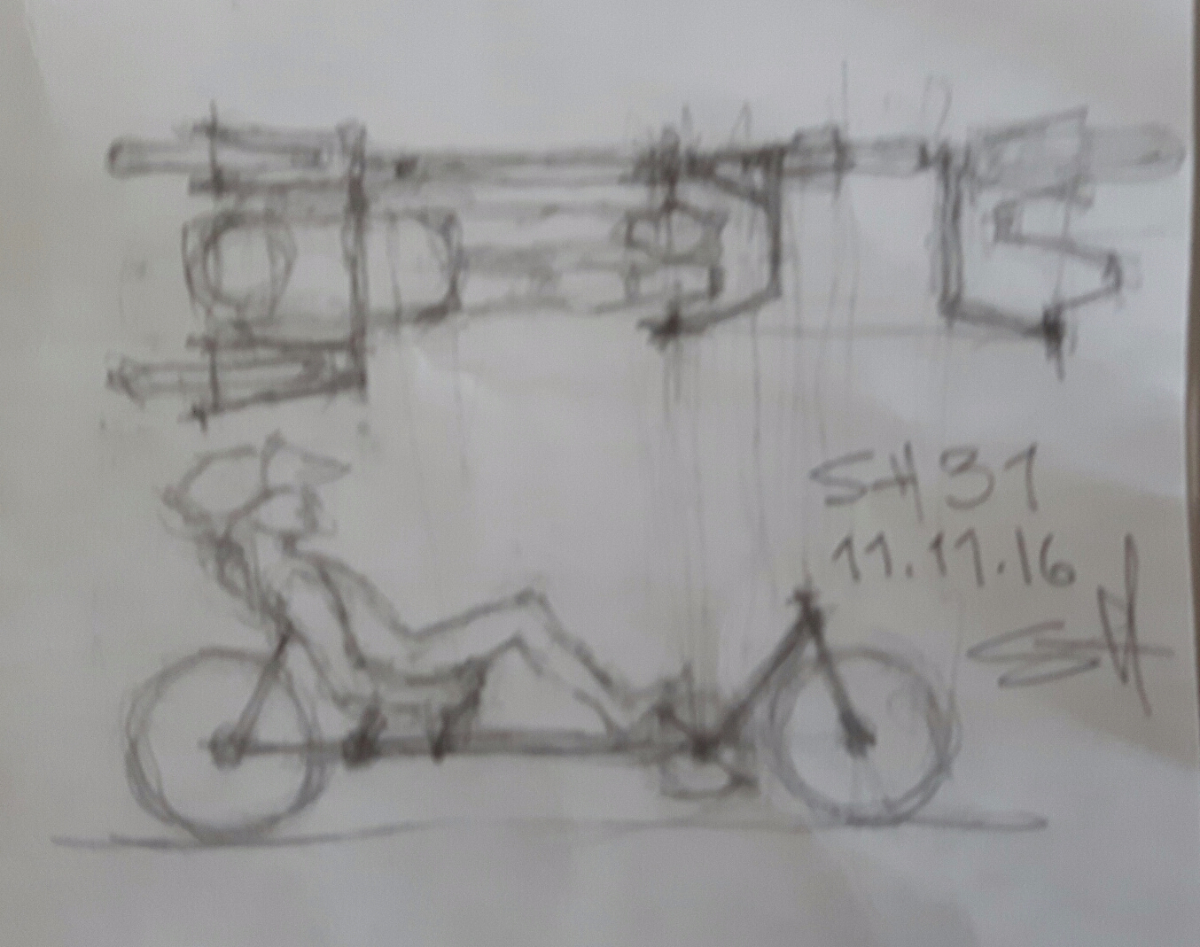

Olen Turkissa halpisreissulla, jonka aikana päässä on pyörinyt alla oleva nojapyöräidea. Täytyi viimein piirtää kuva vapaalla kädellä ilman skaalatikkua. Tavoitteena on tehdä nojis, johon olisi mahdollisimman helppo istua.

Tyhjän päällä olevan oikean etukulman painon vähentämiseksi kampiakselin oikeanpuoleinen laakeri ja sen tuki voisi olla kampiakselin keskeltä jolloin oikealle jalalle voisi laittaa vain tavallisen polkimen.
Re: SH31
Tämä oli esikuvana: http://trisled.com.au/the-side-step/
En vaan muistanut, miten tuo runko meni.

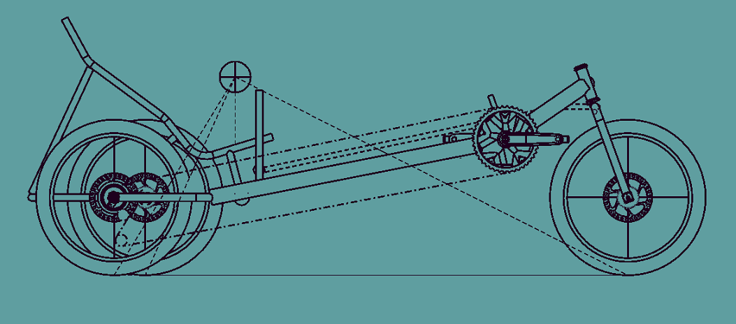

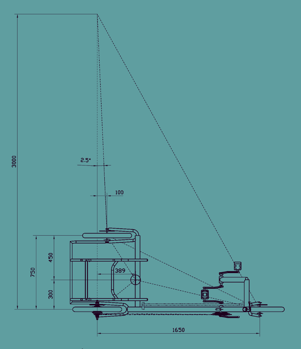

Tein skissin samasta aiheesta, mutta toisinpäin niin että runko on oikealla puolella. Näin saa ketjun eri puolelle kuin jalat. Penkki on sivussa keskilinjasta jotta vetopyörälle jää enemmän painoa (=pitoa). Jos tuollaisen tekee, voi kokeilla sietääkö vapaa takarengas olla edempänä, tässä aluksi 100 milliä.

Se nyt vähän riippuu, mm. painopisteen etäisyydestä tukipisteisiin. Mun suunnitelmassa on siksi vasen rengas ulompana että olisi molemmin puolin sama minimietäisyys.
