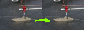

Kuulostaa samanlaiselta, kuin Näsijärvellä oli pari viikkoa sitten. Viikon päästä pääset siis jäälle ihan sillä omalla jääpurrellasi ilman modaamistakin. Viilaa vaan ne luistimet nyt juohevammaksi kuin olivat viime keväänä, niin kulkee paremmin, eli loivenna luistimen keulakaaren liittymää suoraan osaan, jotta äkkinäinen kaari ei murra jäätä, vaan huijaa sen sinne alle.
Katso tästä kuvasta mallia, mitä tarkoitan. Luistimen kaari loivenee koko ajan ja muuttuu suoraksi vasta nivelen kohdalla, tai enintää hiukan ennen.Kuva
Jääpurren luistimen muoto.jpg (13.82 KiB) Katsottu 4063 kertaa
Tätä muutosta tarkoitin viilattavaksi. Kaaren säde tavallaan kasvaa tasaisesti äärettömäksi.
Puhun viilaamisesta, sillä tuo on erittäin helppo pilata rälläkällä. Viila, tai enintään nauhahiomakone pitkittäin käytettynä ovat sopivia.
