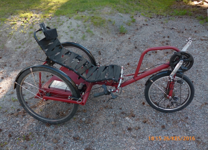

Kirjoittaja irakas
Tämähän on melko samanlainen kuin minun SH25. En ollut kovinkaan tyytyväinen, kun näissä Keski-Suomen mäissä rupesi etupyörä helposti sutimaan, mikä johtuu siitä, että tässä istuin on paljon taaempana, kuin Vilijamin Twisterissä.
