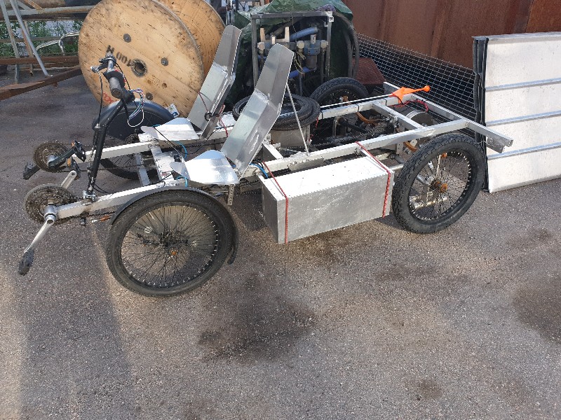

Jonkinlainen lava tuli eilen tehtyä. Vaatii pieniä muutoksia, liian notkea. Muuttaa muotoa liian helposti. Laitan kuvan kunhan kerkiän. Ketjujen melu häipyi miltei kokonaan ja pito parani huomattavasti. Lavan paino lonkalta heitettynä 7kg.

Sit tää lava hökötys. Ketju melu häipyi tosiaan miltei olemattomaksi. Orpo olo kun ei voi enää tarkkailla voimalinjaa millään tavalla. Tekee mieli välillä pysähtyä ja mennä tarkistamaan, että kaikki on ok. Mitään vikoja ei ole ollut enää aikoihin.
Edit. Mittakaavaa antaa tuo tölkki, tarkoituksella kuvassa :D
