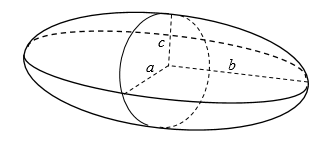

Näin ei kuitenkaan saa aikaiseksi pyörähdysellipsoidia. Siinä vaiheessa kun vaahto on noussut pystysuoraan ellipsin pienen säteen kohdalla, suuren säteen kohdalla kulma on vielä pienempi. Siis yhdistämällä kaksi tällaista vastakkain ei saa nättiä luotimaista muotoa.

Joo, jotain tällaista, mutta ellipsoidi:
Vaahdon tarvitsisi venyä ja muuttaa muotoaan paljon vähemmän verrattuna siihen, että tasainen levy työnnetään puolipalloksi. Ei sitten ohenekaan niin paljon.

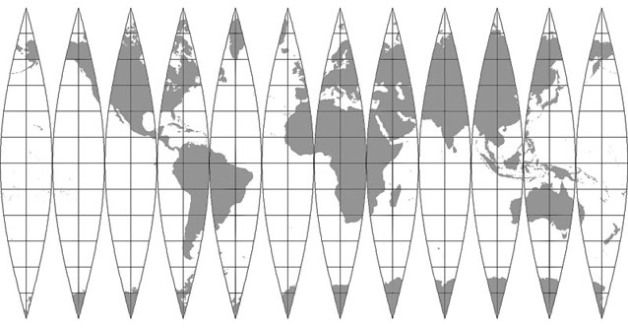

Ei kai tuollaiseen levitysoppi-tyyppiseen ratkaisuun tarvi muotoilla levynpaloja ollenkaan, kunhan vain liimailee/hitsailee paloja yhteen?

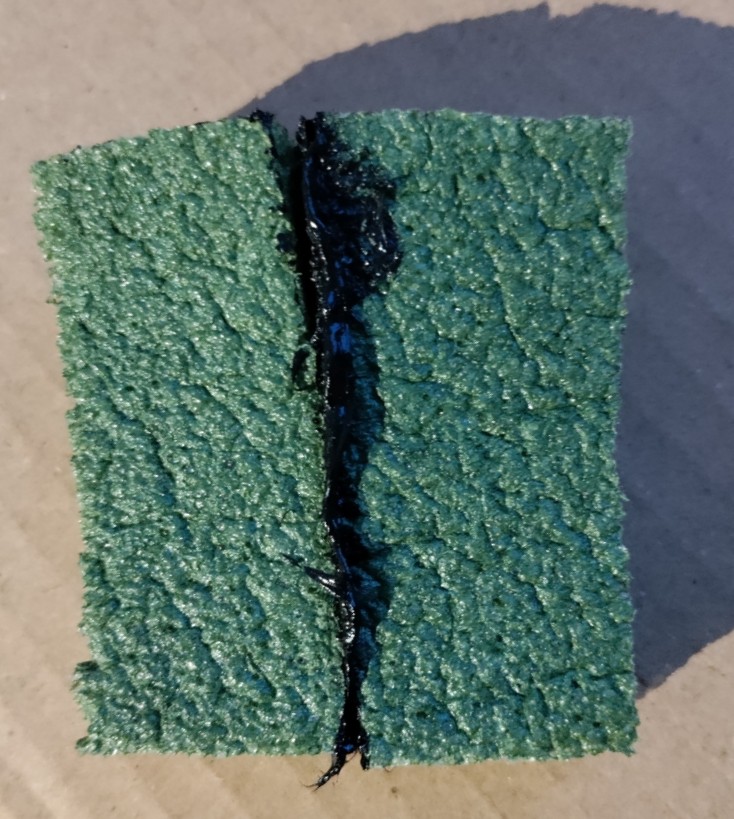

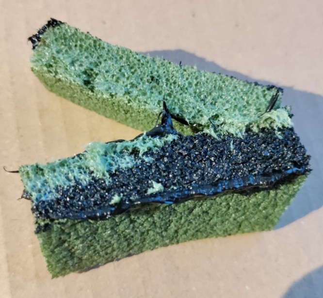

Kokeilin muodon vuoksi polyeteenin liimaamista. Leikattu reuna paljastaa paljon avoimia vaahdon kuplia. Liimana Sikaflex 221. Liitos oli yllättävän vahva. Kuten näkyy, pienestä osasta liitosta repesi vaahto eikä liitos, mutta pääasiassa kyllä liima vain vetäytyi irti kuplarakenteen sisältä. Se vaati silti yllättävän paljon voimaa.

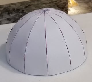

Vilijami kirjoitti: 13 Tammi 2024, 16:09
Idea olisi yhdistää nämä tekniikat. Ensin tekee tuollaisista sektorinkaltaisista paloista kaksoiskuperan pinnan approksimaation ja sitten lämmöllä ja paineella työntää sen täydellisen kaksoiskuperaksi.
Pystyykö jossain CADissa luomaan tuollaisia levitysoppipaloja? Ilmaista OnShapea lähinnä olen käyttänyt, ja joskus pääsen käsiksi Solidworksiin.
