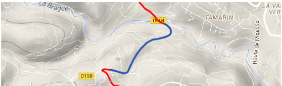

Rykäisin Macaronsin mäen kaikkien aikojen oman alamäkiennätykseni. Huipuiksi ehdin napata 78.5 km/h - vauhti oli edelleen kiihtymässä, mutta hermo ja kantti vaan loppui, kun en oikein tiennyt mennäänkö kahdella vai kolmella pyörällä ja mihin mennään. Varovaista jarrutusta ja näemmä viidenkympin vauhdilla olen kääntänyt alamäen loppuosan jyrkkään mutkaan vehkeen laidalla roikkuen sen minkä osasin. Tässä vaiheessa kuuli liian selvästi miten renkaita hitutti tuo meno, hetken olin ihan varma, että perä irtoaa luisuun, mutta eikä mitä, hengissä vielä. Hullu laite tämä on, ei tällaisia saisi tuunata. 23 mm:n paperinohuet avorenkaat ei ihan hirveästi omassa päässäni enää herätä luottamusta noissa g-voimissa. Olispa tuubeja.
Mahtaisikohan sellainen parempi, ihan oikea iskunvaimennin vakavoittaa tuota menoa...
Korkeuseroa 108 m, pituutta 1.2 km, hyväkuntoinen asfaltti. Kartalla segmentti näyttää tuolta, ajosuunta kuvan alaosasta ylöspäin:
