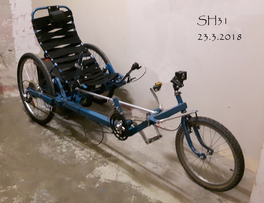

Lähetetty: 23 Maalis 2018, 20:09
Kirjoittaja irakas
Hajoitin SH31:n osiin ja laitoin sen polttomaalaamoon ja olen sen nyt taas kasannut. Ohjausnivelissä on laipalliset liukulaakerit. Ohjaus tapahtuu nyt oikean käden sauvasta, jossa on etuvaihtaja, takapyörien jarru (samasta vivusta) ja moottorin katkaisin. Vasemman käden sauva on kiinteä, jossa takavaihtaja ja etupyörän jarruvipu.
Olin eilen Sädesairaalan lääkärin vastaanotolla. Mahassani möyrii harvinainen neuroendokriininen kasvain, jota ruvetaan hoitamaan kerran kuussa takapuoleen pantavalla pistoksella. Lääkäri lupasi elinaikaa ainakin 10 vuotta, mutta iski tässä paha flunssakin, olin särkeä sormeni, kun pora hirtty reikään, ja polven nivelrikko uhittelee. :evil:

Re: SH31
Lähetetty: 23 Maalis 2018, 20:42
Kirjoittaja PW
Taas hieno pyörä! 8) Niitä vaan tulee!

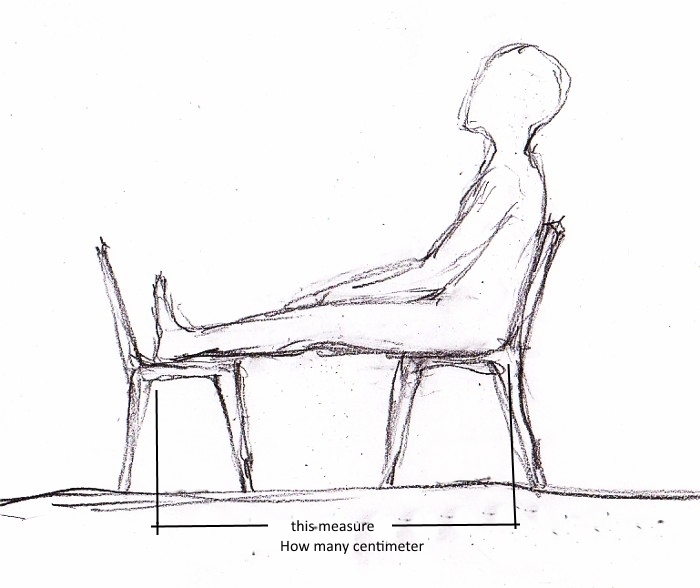

Lähetetty: 18 Loka 2018, 20:35
Kirjoittaja irakas
Laitoin SH31:n myyntiin Tori.fi:hin, ja ja sieltähän tärppäsi. Tänään tulivat sisko ja sen veli (ei minun) Järvenpäästä ja ostivat SH31:n ja peräkärryn koirien kuljetusta varten. Olin aiemmin pyytänyt mittaamaan polkimien etäisyyden (kuva), ja jouduin lyhentämään runkoa ja ketjua 15 cm ja tekemään muitakin muutoksia mm. ohjaukseen, ja sehän onnistui. Kyllä on niin, että, jos tekee nojapyörän aikeissa mahdollisesti joskus sen myydä, kyllä mahdolliset säätövarat kannattaa tehdä. Paikalla tehtyjen hienosäätöjen jälkeen lähtivät sisko ja sen veli kotimatkalle tyytyväisinä. Enpä vaan taas älynnyt ottaa kuvia.

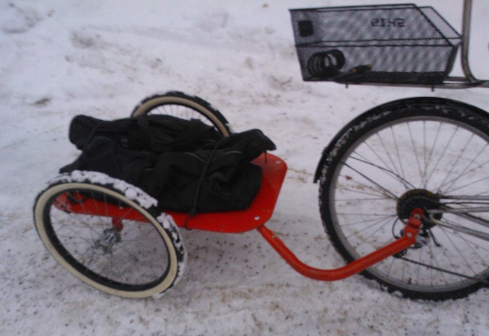

Tässä se peräkärry
