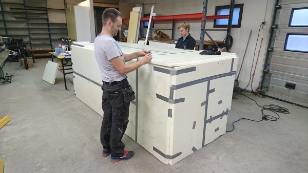

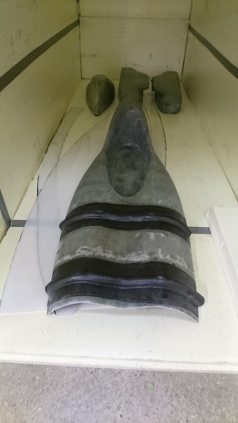

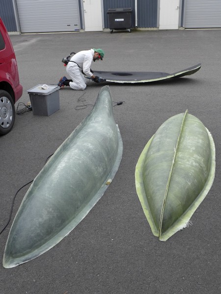

Edellisen päivityksen jälkeen on tapahtunut mm. seuraavaa:
  • muottineljänneksien jakosaumat on hiottu, ja yhteensovitus tehty

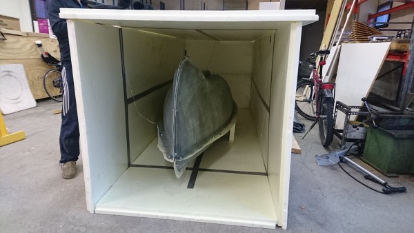

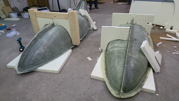

  • yhteenpultatut muottineljännekset "paistettu" finnfoam-levyistä kyhätyssä laatikossa, 3 kW:n rakennuslämmittimellä saatiin lämpötila nostettua n. 60 asteeseen

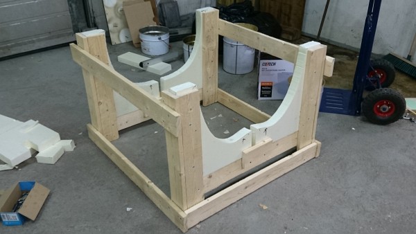

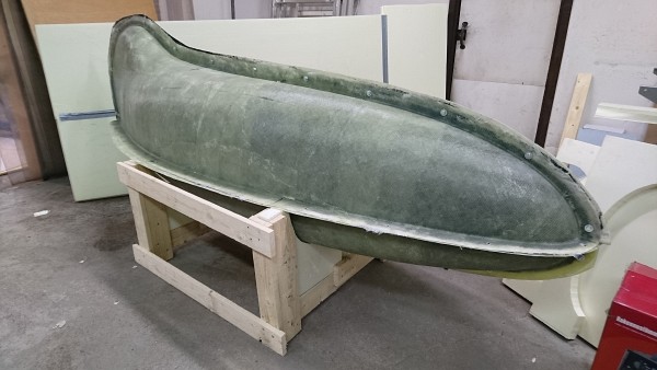

  • proto1:n kori tullaan laminoimaan kahdessa osassa, eli alaosa ja yläosa erikseen (+ pyöräaukkojen katteet ja kulkuaukon luukku yms. toki vielä lisäksi omina osinaan)
  • tulevaa korin laminointia varten on rakenneltu tukipukit muottien alle
Korin ylä- ja alapuoliskon jakosaumaan on kaavailtu samantyyppisiä sisäänpäin kääntyviä tasolaippoja kuin esim. Mangossa ja Questissa, ja puoliskojen kiinnitys läpipulttaamalla laipoista. Helpompi protoilla tekniikan kanssa, kun saa yläpuoliskon tarvittaessa irrotettua pois tieltä.
Tasolaippojen laminointia varten muotin jakosaumaan tarvittavaa pleksikaulusta ehdittiin jo hieman aloitella, ja homma jatkuu ensi kerralla, eli kenties jo ensi viikonloppuna. Tuolloin päästäneen tekemään myös muottipintojen loppuhionta ja kiillotus ainakin alapuoliskon osalta, joten ensimmäiset korilaminointikokeilut lähestyvät uhkaavasti.
Pitkästi on matkaa vielä jäljellä proton valmistumiseen, mutta hyvin on projekti kuitenkin edistynyt viime aikoina.
jakosaumojen hiomista

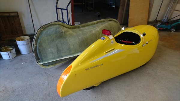

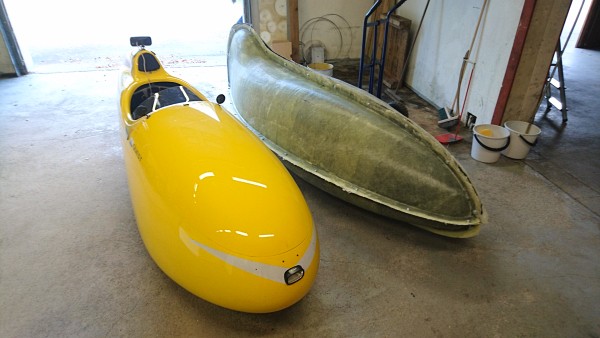

Quest ja Avuksen muotti edestä
2016-09-17 16.51.10_600.jpg (76.42 KiB) Katsottu 8630 kertaa
Quest ja Avuksen muotti takaa
2016-09-17 16.51.35_600.jpg (75.82 KiB) Katsottu 8630 kertaa
paistoa odotellessa
paistoa odotellessa
2016-09-17 19.11.45_600.jpg (77.51 KiB) Katsottu 8630 kertaa
uunilaatikon teippausta
2016-09-17 19.27.49_600.jpg (81.23 KiB) Katsottu 8630 kertaa

tukipukkien rakentelua
alaosan tukipukki ja koko muotti
yläosan tukipukki
yläosan tukipukki

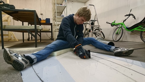

pleksinleikkaaja työssään
pikkukilkkeet odottamassa paistoa

Onko paistamisen tarkoitus nopeuttaa kovettumista vai joku muu syy?
Viestit: 14444
Re: Avus streamliner
Paistamisen tarkoititus on saattaa kovettumisreaktio nopeammin loppuun.
Paistaminen korkeammassa lämpötilassa lisää epoksin kovuutta. Käyttämällemme epoksille suositellaan jälkilämmitystä vähintään 50 asteen lämpötilassa 16 tunnin ajan. Nostamalla lämpötilaa tuosta lämmitysaikaa saa lyhennettyä.
Muotin pinta joutuu koville alipainesäkityksessä. Ilman lämpökäsittelyä muottiin painautuisi herkemmin jälkiä laminoitavasta lasi/hiilikuidusta.
