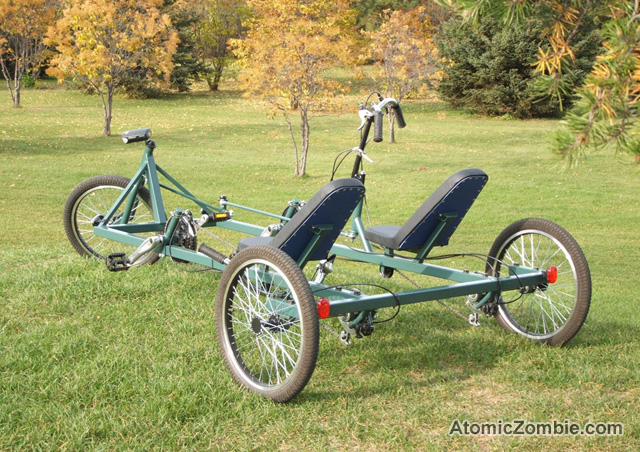

Ikävä puoli Velodreamerin laitteessa on 4-raiteisuus.
No ei se takapää siinä ollutkaan pointtina, vaan rinnakkain istuttava tadpole keula.
kuparinen
Viestit: 427
Paikkakunta: Viiala/Akaa
Re: Tavaranojakki
Neliraiteisuus tulee tuolla rakenteella vähän pakosta, koska molemmilla polkijoilla on omat keskiöt, ketjulinjat ja vaihteet. Eli ketjut (ja takapyörät likimain) ovat molempien polkijoiden keskiviivalla. Monimutkaisemmalla voimansiirtorakenteella saisi raidevälin edessä ja takana samaksi. Kahden polkijan tehojen summaaminen mekaanisesti ei ole ihan helppo tehtävä, jos halutaan molemmille oma keskiö ja kadenssi. Mutta erilliset voimansiirrot ja takana väliakselit, eli kumpikin polkisi edelleen omaa takapyöräänsä, vielä menisi. Takarunkoon tulisi lisää rakenteita ja painoa.

kuparinen kirjoitti:
Ei se mitään väliakseleita tarvi, eikä monimutkaista rakennetta, kun tekee kuvan kaltaisen takapään.

En juurikaan ymmärrä mitä olet tekemässä mutt eikö takanavallista kiekkoo voi käyttää myös edessä jos kumminkin purat sisuskalut?
Viestit: 14439
Re: Tavaranojakki
Minäkään en oikein pysy mukana tässä suunnitelmassa. Onko siis tulossa kiinteästi akseleihin kiinnittyvät takapyörät tämän kuvan tapaan.
Jos näin on, mihin tarvitaan kiekkoon asennettavia konelaakereita, joista oli puhe Biltemakiekon yhteydessä. Eikös tuon akselin saa ihan nätisti kiinnitettyä jarrulevyn kiinnityksiin kytkeytyvän laipan ja kiekon läpi menevän akselin toisen pään nykyiseen laakeriin. Vääntömomentti menee jarrulevyn kiinnityksen kautta ja taivutusmomentti jarrulevyn laipan ja ulkopuolen laakerin kiinnityksillä. Pyörän laakerointihan on pitkän akselin ja rungon välissä, kuten Jukan Highracer projektissa.
http://www.nojapyora.tk/
Tähän tapaan, mutta tietenkin sisäpuolen kiinnittäminen on helpompaa, kun sen saa kiinni laipalla jarrulevyn kiinnitysreikiin.
ED. Petrin viestin luettuani tajusin kai jotain: Haluat etuakseliksi alkuperäistä 14 mm akselia paksumman ja siksi haluat vaihtaa laakerit etupyöriin, etkä siis takapyöriin. 14 mm akseli on kyllä tähän saakka kestänyt tuota kiekkoa käyttäneissä pyörissä, mutta jos haluat paksumman 17 mm akselin, tuottaahan se ongelmia tuon kiekon kanssa.
