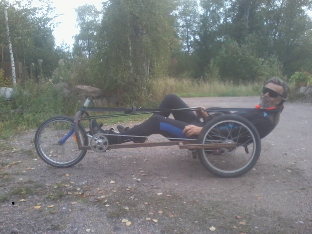

Miulla oli monessa pyörässä pitkään tunne ett tartteis jotain tukee olkapäiden taakse, ettei liiku taaksepäin. Viime vuonna asentelin liinoja henkseleiksi PW1:een ja kolmipyörään.
Liinat henkselinä/kravattina estämässä taaksepäin liukumista ja tukemassa penkin yläosaa
Tässäkin pyörässä oli tuntuma ett tartteis liukuesteet
Mutta voihan olla ett osaat pyörittää niin hyvin ett sitä tunnetta ei tule - kun kokeilet niin tiedät.

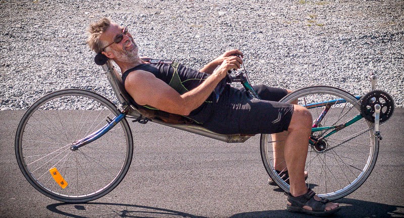

Aika suorana on jalka, varsinkin viimesessä kuvassa - ei liity ilmanvastukseen mutt pyöritykseen.
Pyörityksen lisäksi voiman tuottoon. Lihakset ovat heikoimmillaan ääriasennoissa, kuten polvi suorassa. Puomin säätö vie monta iteraatiota. Pyöräni manuaali suositti useiden muutaman millin siirtojen tekoa kuukausien aikana. Pitkä aika siksi, että kropalla kestää sopeutua eri asentoihin, kun lihaksia käytetään eri tavoin eri asennoissa.
Minulla oli 21 asteen penkki viime vuonna, jossa yläosassa oli tehdaspyöriä loivempi niskatuki. Tuen tekoon meni kai neljä versiota. Ilman niskatukea siirryin penkissä taakse. Samaten seuraavilla versioilla. Minulla peffa penkistä spurteissa penkissä taakse liukuminen korostui verrattuna istuttuun asentoon. Istuessa on enemmän kitkaa penkin ja vaatteiden välissä. Polkemisen vastavoima Newtonia mukaillen työntää istujaa penkin peffaa ja ristiselkää vasttaviin osiin. Peffa penkistä paine kohdistui lapaluista kypärään ja silloin loiva penkki ei estä taakse liukumista.
Polkemisen vastavoiman vektori suhteessa penkin kulmaan määrää pitkälle, liukuuko taakse, vai ei. Väitän, että sinulla on reilusti enemmän tehoa kuin minulla, joten penkilläni liukuisit äkkiä taakse loivemmilla niskatuilla. Kun minulla spurteissa tuntui kuin joku painaisi takaraivosta leukaa rintaan, sinulle tulee vielä kovempi paine, jos niska- ja hartiatuki ovat yhtä minimalistiset kuin minulla. Minulla on tosi taipuisa niska ja silti ei ole mukavaa sprinteissä.
Hirvittää ajatella, miten jäykkäniskaiselle vahvalle käy. Liiallinen minimalismi yläselässä ja niskatuessa penkissä haittaa ainakin pitkissä suorituksissa. Kipu lyhyessä suorituksessa on ok. Tuntien suorituksessa tulee keskeytys, tai vammoja, ellei molemmat, jos istuin ei sovi. Jopa peffa penkissä on paha juttu liian raaka yläosa penkistä.
Ehdottomasti kannattaa kokeilla 200 m sprinttiä ja kovempia vetoja varten erilaisia penkin ja niskatuen asetuksia.
