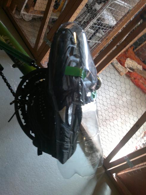

Oli se nimenomaan aerodynamiikkamielessä, tosin toinen hyöty noista oli/on talvella kun se katkaisee kylmän viiman kulun kengänpohjaan, tai ainakin osan siitä
http://nojapyorafoorumi.fi/viewtopic.ph ... 105#p25024
Pullokokeita on ollut muitakin...

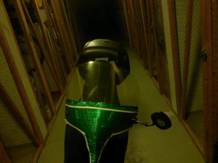

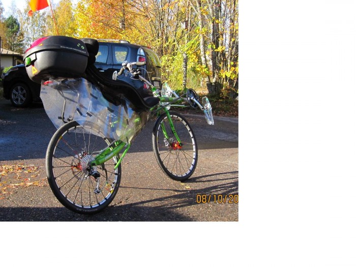

Kun Pioneerihenkeä on ollut jo vuodesta 2010 niin vauhtia on haettu ensin teippaamalla ekoissa Nokian kisoissa t-paidan hiha jesarilla niin ettei lepata ja het paukkui 300 km 12 tunnilla :mrgreen: Sittemmin panokset rupesi kovenemaan ja kähvelsin äidiltä kukkapöydästä jalan ja tein ekan etukatteen ja teippailin mansikkamaamuovista takakatteet ja taas mentiin kovempaa.
"Lopullinen" ennen seuraavaa modausta oli pvc-kalvosta ja aika silonen tuli pohjasta...

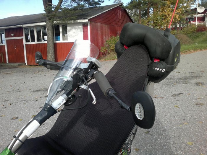

Tuulilasejakin on ollut muutama ja tässä kätöstele-se-itse -versiossa oli kiva kun kädet oli viimalta suojassa, makuualustasta tehty.
Pioneeri on kokenut kolmannen uudestisyntymisen ja siinä mielessä palataan vanhoihin hyviin aikoihin, että jahka muutaman viikon sisään saan akuuteimmat rästihommat pois mieltä painamasta niin jotain rumaa ja omaperäistä teipataan ja vedetään nippareilla kiinni kun tuo sähköläskinä tykkää kesäistä työmatkaa kulkea n. 26 kmh:n keskarilla vaikka rajoitin on säädetty 25 kmh lukemaan.
Ja ettei kukaan pääse sanomaan ettei noista mitään hyötyä ole niin testiajoakin on ajettu :mrgreen:
http://www.nojapyorafoorumi.fi/viewtopi ... =90#p23173
