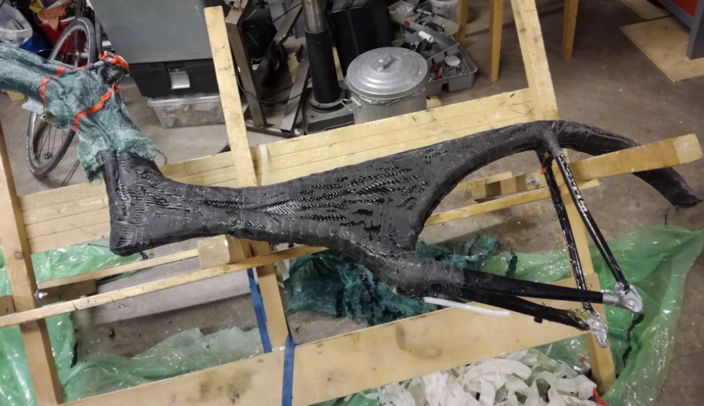

.. Onks toi kärsässä oleva valkee nauha jotai kompressiosukkaa[liika hartsin pois puristamiseen] , va mikä sen funktio on? Käsittänyt et puristelu tehdään vasta hartsin lisäyksen jälkee.
Vai onks siellä vaan nenävalkaisuviikko menossa..
.. Eiku hitto. Sehän täytyy olla sellanen huokonen kangas mihin liika hartsi puristetaan vakkuumilla.. Vai?

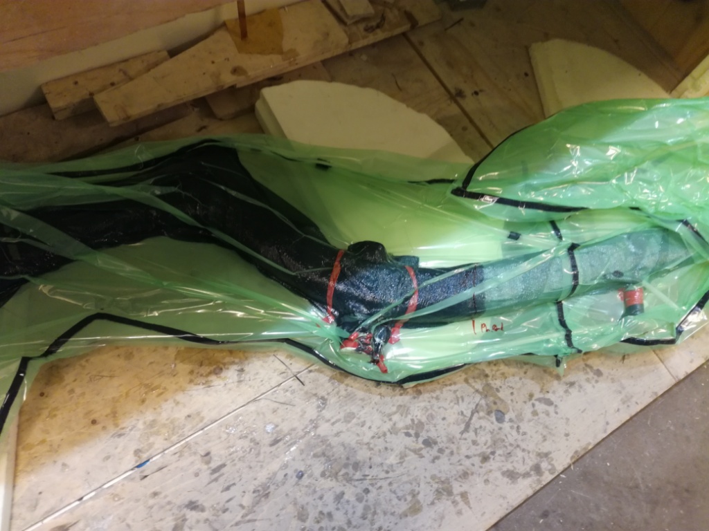

Se valkoinen nauha on ns. Karhennuskangasta, jonka saa irti epoksi/hiilaripinnasta. Jättää jälkeensä karhean pinnan johon voi suoraan liimata jatko-osia, tai sen voi hioa tai maalata.
Tein juuri vakuumi-infuusion eli imin epoksit kuitujen kanssa yhteen. Epämääräinen kuva alla. Epoksin syöttö keskeltä ja vakuumilla imu päistä.

Eikö tuossa mene ylimääräistä epoksia kuidun läpi tuonne vaahtoon jonkin verran?

Joo epoksia menee joka koloon ja huokoisuuteen. Veikkaan että vaahdon ja kuidun väliin aikavähän. Alumiiniosat on pidettävä suljettuna tai muuten olisivat täynnä epoksia.

Yli yön uunissa ja karkki ulos. Ei näyttänyt hyvältä, mutta lienee pelastettavissa. Vaijereidenvientiputkien kohdalta vakuumi oli painanut urat vaahtoon..... onneksi oli suora, jos emäputki on kohdallaan vielä niin täyttö+ lisähiilarikerros pelastaa.
Painoa n 5kg

Hienolta näyttää, eikös tuo lommahdus vain vahvista rakennetta ja helppo viimeistellä siistiksi. Siis kun mitat eivät muuttuneet... Montako kerrosta hiilikuitua tuli keskimäärin, oliko 300g/m2 etc. UN kangasta ? Miten hyvin ja tasaisesti epoksi levisi kun rakenne oli aika pitkä ?

Käytin neljää eri hiilaria (joo, vähemälläkin pärjää). Ensin UD pituuden suuntaisesti. Sen päälle 2krs ristiin salmiakkikuvuioon kerien plain 200g/m2. Sitten ristiin kerien 2krs biaksiaalia. Sen päälle 200g/m2 twill kangas. Ideana tietty eri kuitujensuunta kerrosten välillä. Vaahto+alumiiniosat n2kg, hiilaria n 1.5kg, epoksia n 1.5 kg. Infuusio vei 20 min kun pajassa oli kylmää 20C, lämmitettynä 30C olisi mennyt alle 10min.
Veikkaan että noilla kerroksilla runko on jäykkä.siinä on noin 7 kerrosta, ristiinpyöritykset aina päälekäin.
