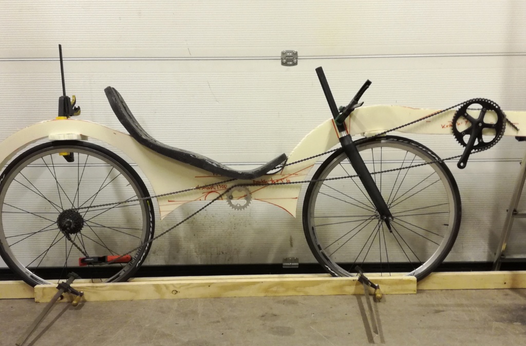

Fundeeraan uutta highraceria. Pitäis saada tosi hyvä pyörä pitkänmatkan polkemiseen, kevyt ja nopea tietysti.
Sain muutamassa tunnissa vaahdosta leikattua muodon. Strategiset mitat akseliväli 130 cm istuinkorkeus 53, keskiö 75, satulakulma n25astetta, ohjaus 75. Mukavasti ketjun voisi juuri ja juuri olla vetopuoli suorana.
Saas nähdä jaksaako tämän rakentaa. Hiilarista pinta tulisi tietysti.

Onko takavetoisuuteen joku syy? :roll:
pari syytä.... pyörän pitää toimia hiekkateillä ja paksukumiversion ehkä jopa poluilla. Maantiepyöränä etuveto toimisi kyllä.
MBBtä en tee koska en osaa niillä ajaa :lol:
Osat kierrätän vanhasta kilpapystäristä, takaveto on helpompi rakentaa

Siitä vaan lähtis aikamoien paino pois kun ketjuu on vaan yksi. Etköhänsä nyt aika nopsaa MBBn kuskiksi oppisi.

Mä en ymmärrä tässä kohtaa etuvedon tyrkyttämistä. Hiekkateille ja poluille sopiva pyörä voimakkaalle polkijalle. Se ei vaan etuvetoisena ole mielekäs kuvio - lipsuu väkisinkin.

Nyt kun ketju on avattu, on pyörä pakko rakentaa :mrgreen:
Ketju menee etuhaarukan läpi :shock: :lol:

Heti tuli mieleen M5 Carbon High Racer
http://m5ligfietsen.nl/site/EN/Models/Carbon_High_Racer
Kieltämättä mielessäni oli tämä design. Taitaa olla harvoja hiilikuitu highraceita joita kaupallisesti myydään. On hyvin pitänyt pintansa, varmaan jo yli 10 vuotta markkinoilla, yhä todennäköisesti nopeimpia, ellei nopein, kattamatton nojakki.

Rungossa, penkin alla on kaareva kohta, "lovi" - onko sillä joku tarkotus? Ulkonäkö, kevennys, pienempi ilmanvastus?
