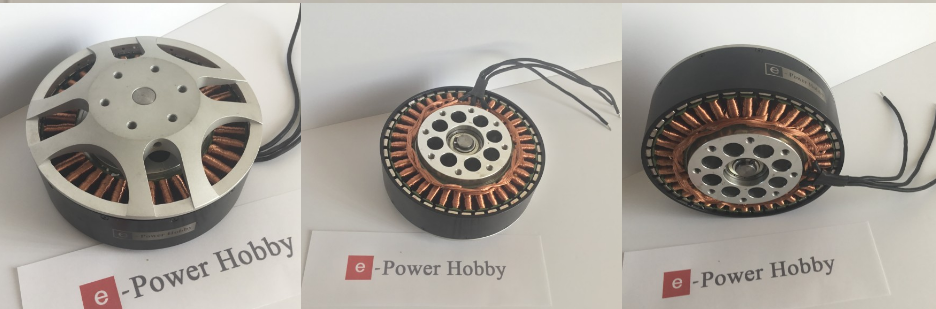

Tällaista akselinpäätöntä moottoria tarkoitin. Tämä on vähän isotehoinen tuohon käyttöön, mutta löytyi ensinnä esimerkiksi.
http://epowerhobby.com/product/e-power- ... 5kwt-27kv/

...Sinäkö sitten rakennat sen generaattorin tuohon ostamasi kytkimen kopan päälle....
Jotain pikkukikkareita tuohon tarvii rakentaa kiinnitystä varten. Ei osaa vielä sanoa tarkemmin rakenteesta, pitää saada osat (kytkimen koppa + generaattorin virkaa hoitava sähkömoottori) ensin hypisteltäviksi...
