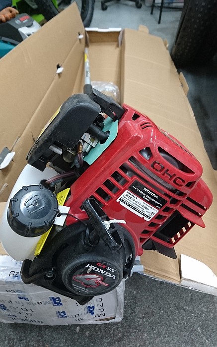

Tuli tuossa hankittua Honda GX35 -moottorilla varustettu ruohotrimmeri. Toki vekottimelle on luvassa ihan oikeaakin käyttöä kesäaikaan ojanpenkkojen siistimisen muodossa, mutta aikomuksena olisi kokeilla tuon värkin 4-tahtimoottoria myös tulevassa 1CV-nelipyöräisessä pitemmillä matkoilla range extenderin voimanlähteenä ("ajomatkan pidennin" vai mikä suomenkielinen vastine tuolle nyt onkaan...).
Eli polttomoottorilla pyöritetään generaattorina toimivaa sähkömoottoria, ja tuotettu sähkö käytetään eteenpäin liikkumiseen sekä ajoakun lataamiseen. RC-puolelta löytyy potentiaalisia moottoreita generaattoriksi, esim. tuollainen:
https://hobbyking.com/en_us/kd-53-30-hi ... 190kv.html
Sijoitus joko kinnerin perään (korin ulkopuolelle) tai sitten omaan peräkärryynsä.
Jälkimmäinen olisi ehkä korvaystävällisempi vaihtoehto, ääntähän tuollaisesta lujaa kiertävästä (4000 - 7000 rpm) polttomoottorista lähtee, vaikka melukoppaa vähän ympärille rakentaisikin.
Vastaavanlaisia generaattoreita löytyy myös kaupallisena:
http://t-gen.torcman.de/
Protoilu tullee ajankohtaiseksi tod.näk. vähän myöhemmin, jos vaikka saisi 1CV:n pyörilleen ennen tätä...
Siihen asti voi vapaasti kommentoida tuollaisen himmelin järjettömyyttä, huonoa hyötysuhdetta, aiheutuvaa ympäristörikosta tms... :D .

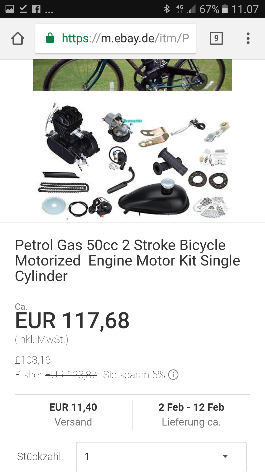

Saksan ebaystä sama setti halvemmalla.
