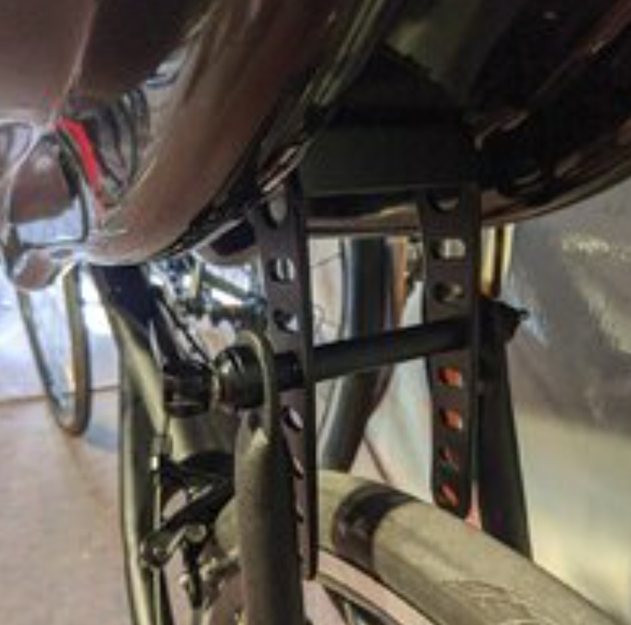

Millä nimellä tämän tyyppinen osa mahtaa esiintyä? Rear seat mount on lähin mitä osaan veikata, mutta en ole toistaiseksi löytänyt paljon tietoa. Velomotionin tikkupyörässä minulla on portaaton kiinnitys, mutta kuvassa näkyvä olisi minusta fiksumpi vaihtoehto säätöjen ja tukevuuden kannalta.

Seat bracket tai seat adapter löytyy ainakin joidenkin valmistajien sivuilta

Somy74 kirjoitti: 19 Elo 2022, 09:45
Jees, laitampa muistiin. Kiitos.

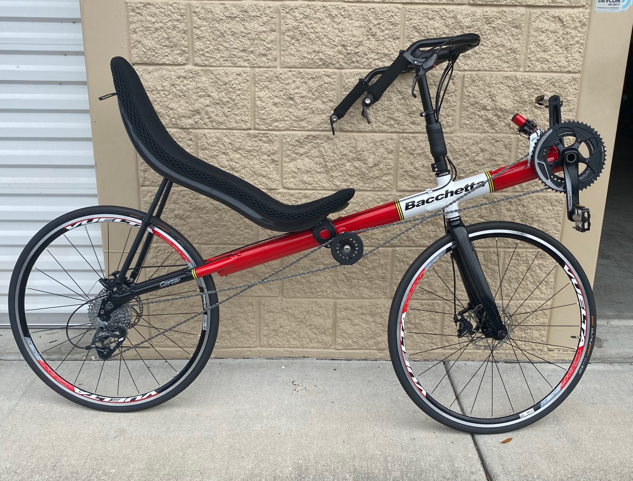

Tällä hetkellä pyörässä on tiller ohjaus ja haluan muuttaa sen toisenlaiseen, joka käyttäisi aero bareja. Tiedän suurin piirtein mitä osia tarvitsen, mutta haluan vielä kysyä miksi pystyputkeen on kiinnitetty kiinnityspantoja? Näitä näkee lähes tulkoon jokaisessa kuvassa joita näen. Tuo alempi varmaan pitää asiat paketissa vai onko tuossa joku välikappale jota en nyt vain hoksaa?
