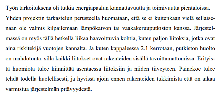

Energiapaaluista löytyi lisätietoa opinnäytötöiden arkistosta.
"Energiapaalu pientalon energiankerääjänä"
https://www.theseus.fi/handle/10024/74923
Katkelma päätelmistä (tämä siis vuodelta 2014):

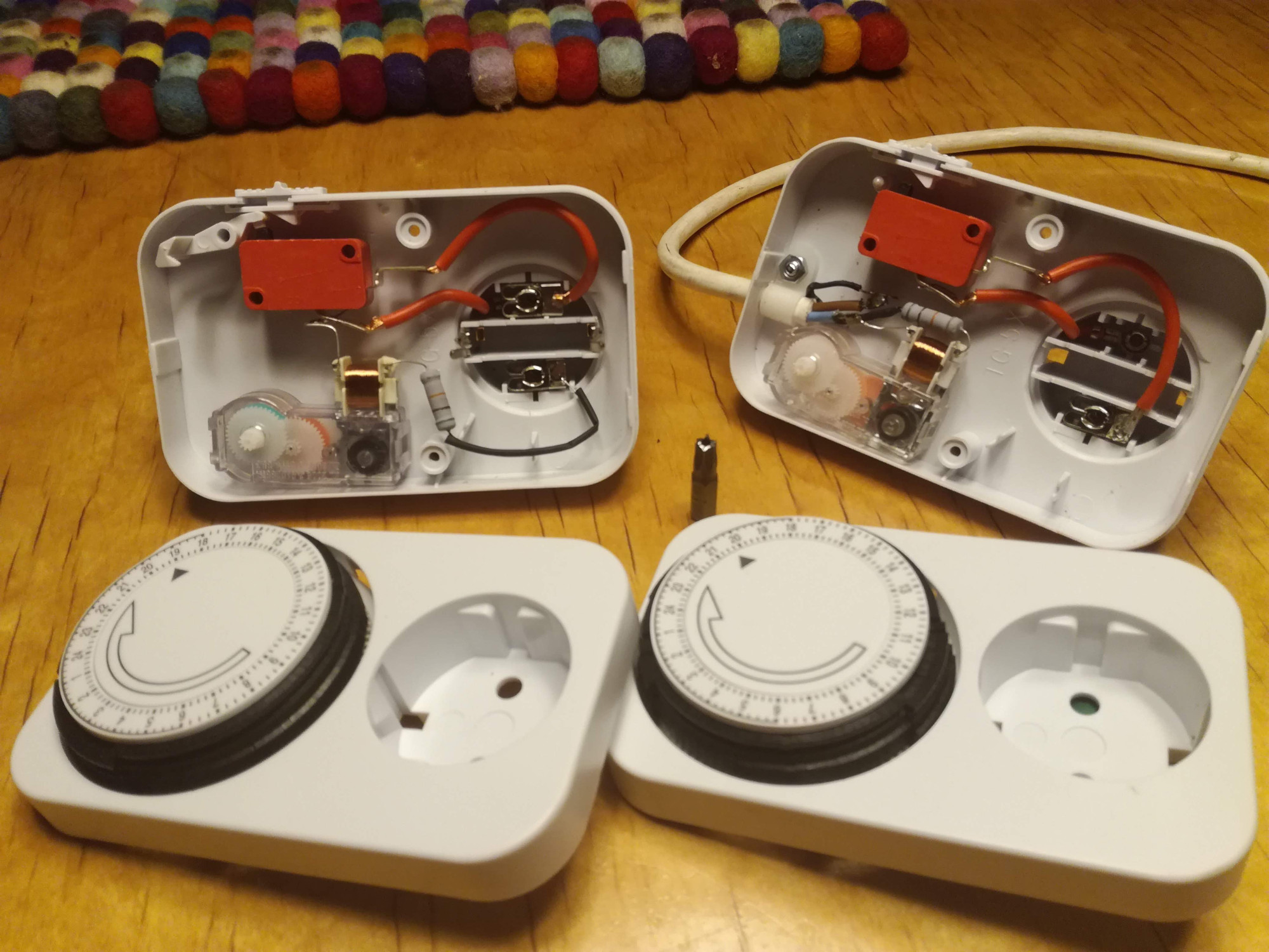

Pistorasia-ajastin ohjaamaan hituvirtaa
Mietin vähän, minne tämän laittaisin jakoon ja päädyin tähän ketjuun.
Kuten olen jo useseasti kertonut, sähkön hinta vaihtelee nykyisellään (2021 syksy) erittäin suurella vaihteluvälillä. Sähkön hinta on arkipäivisin selvästi yli kymmenen senttiä kilowattitunnilta, mutta öisin usein alle kaksi senttiä. Tällaisessa tilanteessa kannattaa sähkölaitteita ohjata käyttämään sähköä silloin se on halpaa ja välttää käyttämästä kalliina aikana.
Omakotitaloissa on toisinaan yösähkösopimus ja sähköjärjestelmä, esim. lämmityksen suhteen on kytketty toimimaan vain ns. yösähköajan puitteissa. Yösähköaika on tyypillisesti klo. 22 - 06, mikä tarkoittaa, että erittäin runsaasti sähkönkulutusta kytkeytyy päälle kymmeneltä illalla. Tämä taas aiheuttaa valtakunnallisestikin merkittävän kulutuspiikin, joka nostaa sähkön pörssihintaa. Lopputuloksena tilanne, jossa talouden suuret sähkönkuluttajat käyvät täysillä kalliin sähkön aikaan. Erityisesti pitää huomata, että tällaiset ajoittain käyvät "yösähkölaitteet" toimivat lepojakson jälkeen käynnistyessään tietenkin täysillä.
Sähköpörssin hintakäyriä seuranneena huomasin, että olisi paljon parempi, jos varaava sähkölämmitys, tai muu yösähköön kytetty laite käynnistyisi vasta puolen yön tienoilla, tai hieman jälkeen, jolloin sähkön hinta on jo ehtinyt laskea stabiilille yösähkötasolle, joka pyörii parin sentin ja nollan välillä, eli on erittäin halpaa. Toisinaan, tuulisina päivinä yösähköhinta saavutetaan myös aiemmin. Siksi olisi hyvä, jos käynnistymisaikaa voisi säädellä.
Seuraavan päivän sähkön hinta päätetään edellisenä päivänä klo. 14. Näin on siis helppo nähdä, miten noiden "yösähkölaitteiden" kannattaa olla päälle kytkettynä.

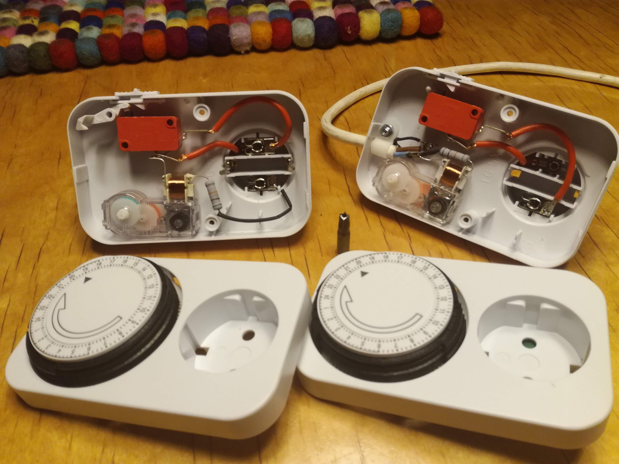

Päätin asentaa itäsiiven varaavaan sähkölämmitykseen ajastimen. Ostin elektronisen töpseliajastimen, mutta luovuin sen käytöstä hankalan ajastuksen takia ja kävin hakemassa tyhmänyksinkertaisen mekaanisen ajastimen, jossa kiekon reunalla sijaitsevia nappuloita painellaan alas siltä osin, kun sen halutaan olevan kytkettynä.
Asensin lämmityslaitteiston kesä-talvi-kytkimen rinnalle pistorasian, johon tuo ajastin oli helppo työntää kytkemään kytkin "talvi"-asentoon, eli kaikki vastukset päälle. Olin ohikiitävän hetken itseeni tyytyväinen, mutta eihän se perhana toiminut. Eihän noissa kytkimen piuhoissa ollut sähköä, joka olisi pyörittänyt kelloa. :(
Tein kuitenkin pienen virityksen, jolla lisäsin ajastimen kellolle oman sähkön ja erotin ajastuskytkennän erilliseksi piirikseen. Tällä konstilla sain tuon ajastimen toimimaan myös ilman kytkettävän piirin virtaa ja sitä saattaisi siis käyttää missä tahansa kytkennässä riippumatta kytettävän piirin jännitetasosta. Myös tasavirran kytkeminen on tällä konstilla mahdollista.
Tuollaisessa mekaanisessa ajastimessa on tavallinen mikrokytkin, jota käytetään kellomoottorin pyörittämällä kiekolla, johon nostetaan nystyröitä asettamalla kytkentäliuskat ajastusasentoon. Erotin kellolaitteen moottorin omaksi piirikseen ja vedin sille roikkajohdon viereisestä töpselistä. Samalla irrotin pistotulpan tapeista sinne menevät kytkennät. Tästä kuvasta näkynee, mitä tein.

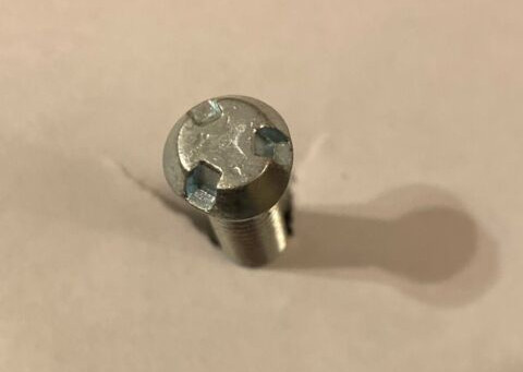

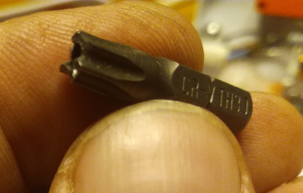

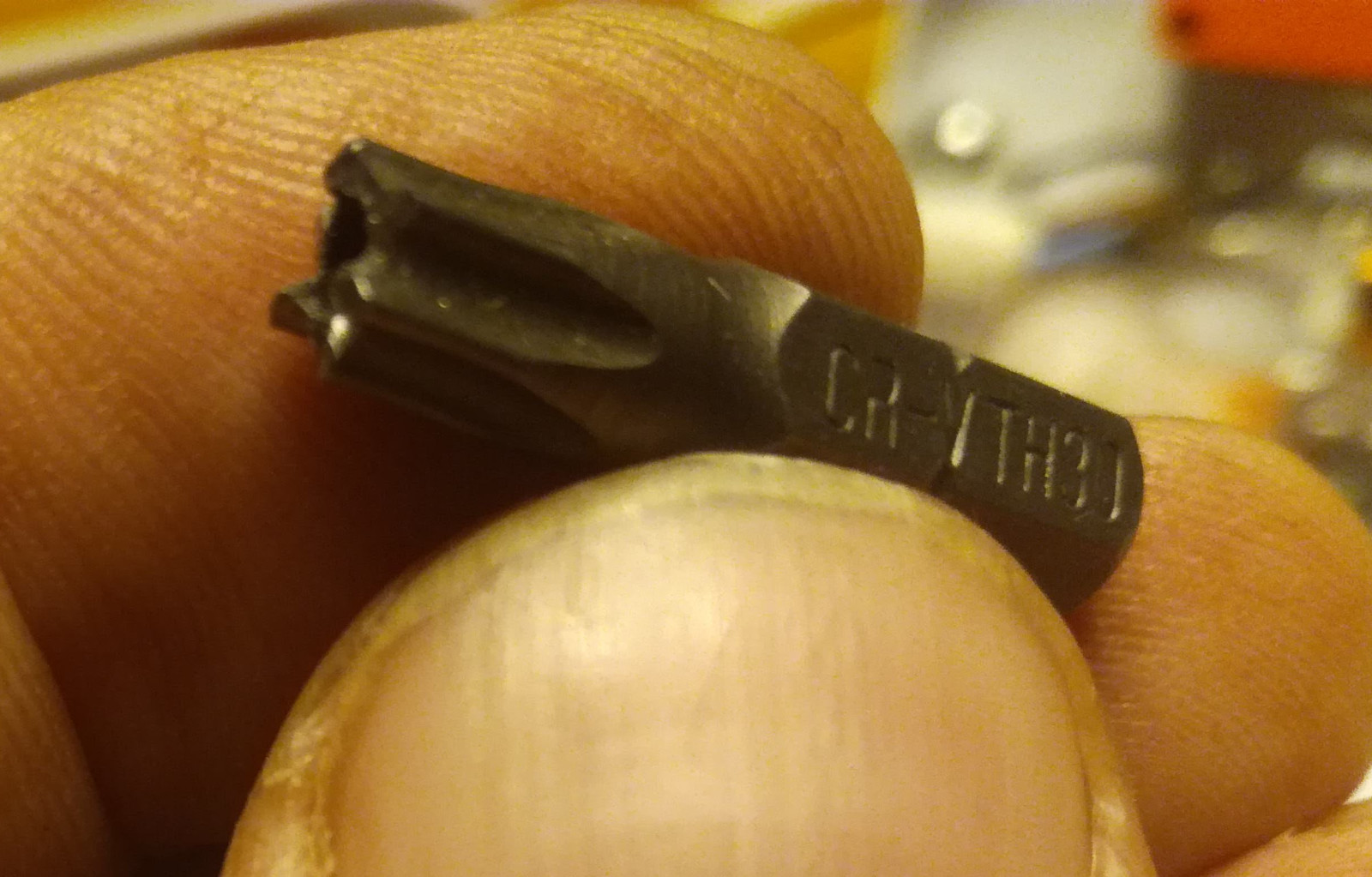

Ajastimen purkamiseksi piti tehdä kolmikoloisen ruuvin avaamiseksi sille avain. Se onnistui hienosti reiällisestä 30 torxista dremelöimällä kärjestä kolme kulmaa pois.
Katsotaan, miten tällainen puolimanuaalinen yösähkösäätö toimii. Lopullisena tavoitteen tietenkin on, että systeemi osaisi itse tehdä päätelmät sähkön hintakäyrästä ja kytkeä kulutuksen päälle ja pois optimaalisiin aikoihin automaattisesti. Tulevaisuus näyttää, miten tämä projekti etenee.

Tämä avain oli hieno idea!

Vilijami kirjoitti: 31 Loka 2021, 15:08
Eikös jokaisella tee-se-itse-miehellä olekaan sellaista muutaman euron sarjaa, jossa on kaikki mahdolliset ja mahdottomat erikoiskärjet :? Halpakin välttää, kun ei niitä usein tarvi, mutta ovat pirullisia avattavia ilman oikeaa työkalua.

Re: Tekniikka muuttuu
jooseha kirjoitti: 02 Marras 2021, 09:49
On kyllä parikin sarjaa, mutta just tuo kolmikärki puuttuu.
