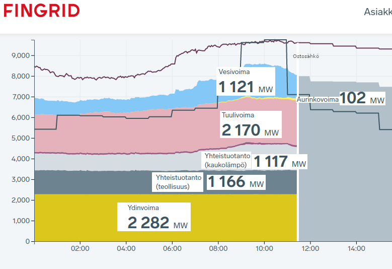

Energiatekniikka näyttää varsinkin muuttuneen nopeasti. Tuulivoimaa tulee tällä hetkellä yhtä paljon kuin ydinvoimaa, eikä sähköä tehdä vartavasten mistään polttoaineesta. Polttoainesähkö on teollisuuden jätevirroista ja toisaalta kaukolämmöstä tulee sähköä sivutuotteena :wink: .
Sähköntuotanto 23.9.2021.png (68.96 KiB) Katsottu 4902 kertaa
Kuka olisi uskonut kymmenen vuotta sitten, että tänään ollaan jo tässä tilanteessa. Tuuli-investointeja on tulossa vielä uusia niin paljon, että muutaman vuoden päästä kaukolämpölaitoksia aletaan lämmittää ylijäämätuulivoimalla. :D
Mihin tuohon aiotaan työntää Olkiluoto kolmosen 1600 MW. Ei ihme, että taas tuli viivytyksiä käynnistämiseen. :wink:
Joku tietenkin ehdottaa, että sehän on juurikin tuo ostettava osuus. Onhan se teoriassa oikean kokoinen osuus, mutta tuota sähköä ei osteta suomeen sitä varten, ettei sitä voisi tuottaa suomessa, vaan siksi, että se on halvempaa ostaa kuin tehdä itse.

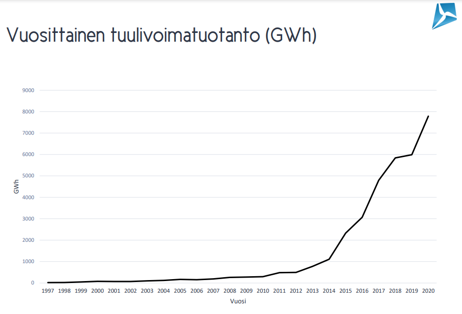

Et kai kuvittele, että pohjoismaisessa sähköpörssissäkään toimittaisiin rehellisesti. Tottakai sähkön hintoja manipuloidaan. Pörssisähköä on kesän pienen kulutuksen aikana yritetty pitää hinnaltaan korkealla venyttämällä ydinvoimaloiden reviisioita ylipitkäksi. Tuona lyhyenä aikana käytetään pieniä määriä varavoimatyyppisiä voimaloita, joiden avulla kaiken muunkin sähkön hinta nousee näiden kustannustasolle.
Kesällä kaukolämpölaitokset käyvät vajaalla ja osaa käytetään sähköllä. Näin saadaan kulutuksen suhde verrattuna aiempaan tuotantoon korkealle ja hinta myös. Tavoitteena on päästä vaivihkaa eroon halvoista pörssisähkösopimuksista ja myydä pitkiä kiinteähintaisia sähkösopimuksia ja kalliimpia pörssisopimuksia, jotta kilpailutilanteen palauduttua laskeva pörssihinta ei vie kannattavuutta aivan niin nopeasti. Käydään siis markkinointikampanjaa. Kannattaa myös muistaa, että määräaikaissähkösopimuksenkin sähkö on peräisin samasta pörssistä, joten kovin pitkään eivät hinnat voi olla myytyjä määräaikaissopimushintoja korkeammalla.
Myös aivan luonnollisia syitä sähkön korkeaan kesähintaan oli. Alkukesän pitkä hellejakso kulutti ennätysmäärin jäähdytyssähköä ja saman sääilmiön takia tuulisuus oli vähäistä. Aurinkopaneelit puskivat tietysti täysillä, mutta niiden määrä on vielä verkon kannalta mitätön, eli sama kuin oli tuulivoiman 10 vuotta sitten.
Tuulivoimatuotannon kehitys 2020 asti.png (42.84 KiB) Katsottu 4874 kertaa
https://tuulivoimayhdistys.fi/media/tuu ... n-10.2.pdf
