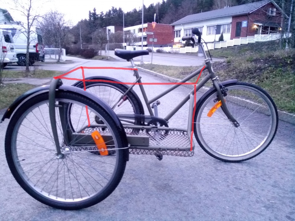

Lavan etureunasta runkoon tuleva putki ratkesi rungosta hitsisauman vierestä.
Rungossa oli ensiksi 5cm putki, minkä päälle lavasta tuleva putki tuli ja ruuvilla lukittu paikalleen, koska piti saada purettua autokuljetusta varten.
Kun se ekan kerran ratkesi, korikorjaajamme hitsasi liitoksen kiinteäksi.
Tätähän aattelin ekaksi n. 40 kg tavaroille, mutta kun asentajat alkoi kaks päällä kulkeen kahvilla niin sitten ei kestänyt.
Appari sentään istui lavan perällä mutta kun jalat tuli eestä yli niin ei kestänyt vääntöä.
Seuraavaksi varmaan pitää tehdä peräkärry, kun halliin tuli kolme autonosturia lisää ja tavaramäärä kasvaa. :shock:

Eikun siis peräkärry vielä perään.
Sitten ei sovi enää sissän halliin, nyt on etuoven vieressä vastaanottamassa asiakkaita. :D

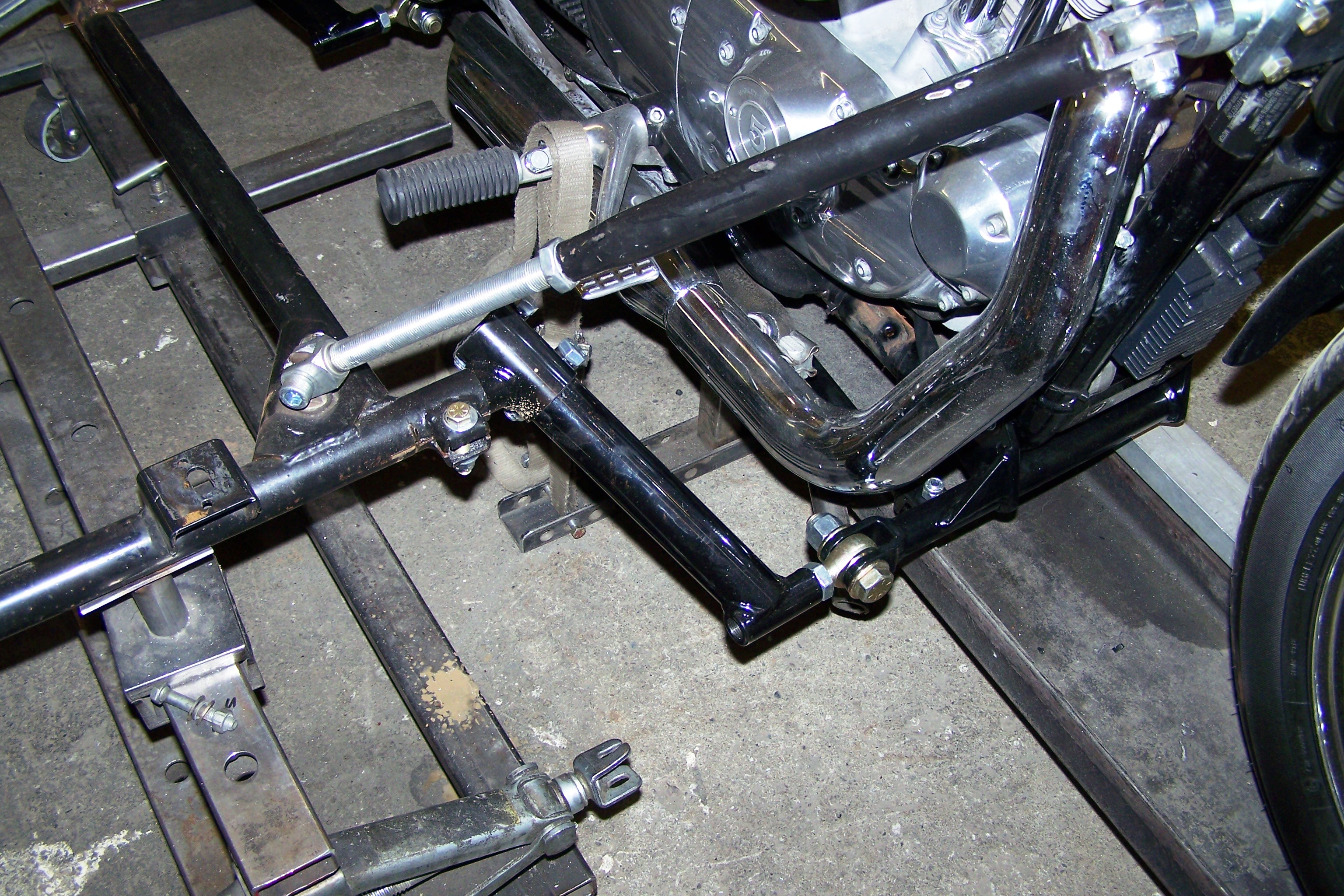

Moottoripyörien sivuvaunun jokaisessa kiinnityspisteessä on nivel, vaikka kolmiorakenne ei anna moottoripyörän kallistua. Nivelet myötäävät rakenteen joustaessa ja siten hitsit eivät ratkeile.

Juu nivelet olis hyvät, ei vaan rakennusaikana löytynyt tallista. :)
Tän fillarin hinta oli 0€, mitään osaa en ostanut.
Mutta täältä korjaamolta löytyy pari MIGiä, hitsataan lisää rautaa taas kun ratkeaa seuraavan kaerran.

Klamppi, joka on ruuvilla kiinni, on tässä mielessä nivel. Klamppi kuulostaa hienolta, mutta on vain taivutettu lattarauta, jossa on pari ruuvinreikää. Tuo rakenteen jäykistäminen vain siirtää rasittuvan kohdan paikkaa. Ratkeilu ei lopu, ennen kuin rakenteellisesti sallitaan pieni liike noissa pitkien varsien päissä, jonne jäykästi kiinnitettynä välittyy suuria momentteja.
Niissä on myös säädöt sivuvaunun ja pyörän keskinäiselle asennolle eli tämän sallivat nivelet on pakko ollakin.
Kolmipyöräisiä on maailma täynnä ilman nivelillä kasattuja runkoja eli tuskin niitä sivuvaunufillarissakaan tarvii kunhan rakenne on oikein mitoitettu eikä siihen voi tonnia rautaa tarvita. Vahvistaa vaan olemassa olevaa. Kyllä se jossain vaiheessa rupeaa kestämään :D
Toki nivel ja vaikka kumipusla saattaa olla paremmin mitoitusvirheitä kestävä, kevyempi ja insinöörien mielille ihanteellisempi rakenne. Tämä kyllä vaatisi pyörän uudelleen rakentamisen niin merkittäviltä osilta, ettei näe nähdäkseni vaivaa.

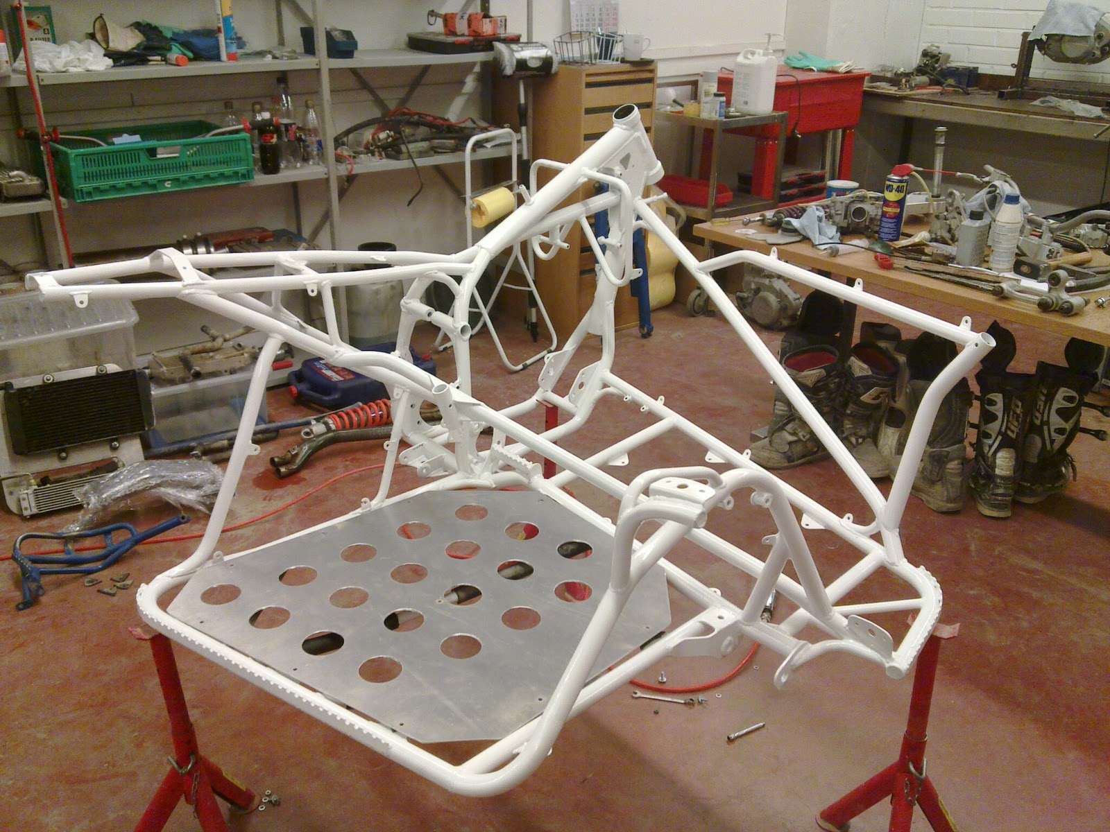

Totta. Ilman nivelöintejä asiaan tulee suhtautua vaan eri näkökulmasta. Silloin ei joustoa hyväksytä, kuten tässä sivuvaunumotocross-moottoripyörän rungossa.

Aika keveillä putkituksilla voisi rakennetta tukevoittaa. Näin syntyneet pystyssä olevat nelikanttiruudut voisi tukea ohuilla vino(veto)tangoilla tai diagonaalisuuntaan asennetulla lankaverkolla, niin saisi vielä jäykkyyttä merkittävästi lisää.
Viestit: 1565
Re: Rahtitunturi
Vilijami kirjoitti: 12 Helmi 2022, 11:18
Tuo olis muuten ok, mutta tuulilasilaatikot on 40x120x250 kokosia. :)
