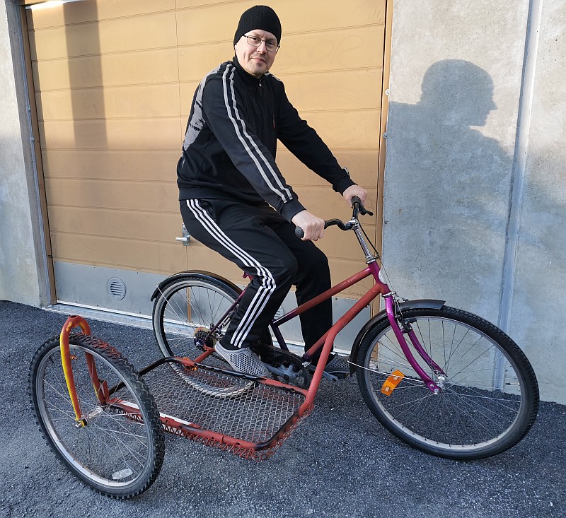

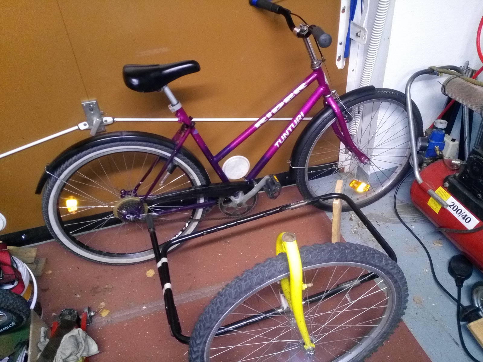

Firman kahden talon välillä on n. 100m matka, ja aina ei tsuppariauto ole käytössä. Kun painavampaakin kamaa täytyy kuskata niin pitää tehdä rahtipyörä.
Paikallisen pyöräkorjaamon hylkykasasta 559-renkailla fillari joka renkaiden punppaamisen jälkeen oli suunnilleen ajokunnossa. Simpan napavaihde ei pelannut joten seuraavasta romusta takakiekko ilman vaihtajaa alle.
Vähän pitää runkoa modata, eli takahaarukka ylhäältä poikki ja alhaalle pari viiltoa. Tällä sai polkimet eteen ja alemmas sekä etuhaarukkaan hyvän takakallistuksen.
Sivuvaunun runko on vanhan ruohonleikkurin aisasta tehty. Pohjaksi joku verkko. Kiinnitys pyörään tulee joustavaksi, nyt on kudosvahvisteinen vesiletku. On liian löysä, vaihdan teräskudos hydrauliletkuksi, sen verran saa firma sponssata. :)

Voi olla liian löysä kiinnitys myös hydrauliletkulla. Tuo nimittäin helposti alkaa ajaessa harittaa takapyörän kanssa, kun kiekko on edempänä kuin kiinnitys.

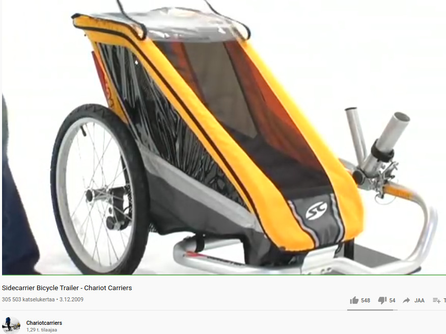

Laita hydrauliletkun sijaan tämän videon mukainen koukku tuonne etukulmaan kiertämään alakautta koukaten kampikeskiön etupuolelle hitsattuun tappiin. Lakkaa harittamasta, eikä tarvita puutarhaletkua kummempaa.
Saattaisi olla mukavampi, kun kallistuminen rajoittuisi jollain, niin et tarvitsisi seisontatukea. Narukin käy, mutta voi olla muukin. Rajoitinpönkä vaunun puolelle, niin ei vie parkissa tilaa niin paljon.

Taitaa olla niin, että joustava -mutta linjan ryhdikkäästi pitävä- kiinnitys vaatii kaksi joustavaa kiinnityspistettä ja vielä mahdollisimman kauas toisistaan.

Ajatuksena on että vasempaan etukulmaan tulee samanlainen letkupätkä, siittä 90 mutkalla ylös ja sitten 90 vaakaan ja putki hitsataan alempaan viistoputkeen. Sillä lailla eturenkaalle tulee kääntymätilaa.
Letkunpätkä on sisältä 22mm, onhan se teräskudosvahvisteisena on riittävän jäykkä, onhan? :D
Ja jos ei ole niin laitan rautasaranat tilalle.

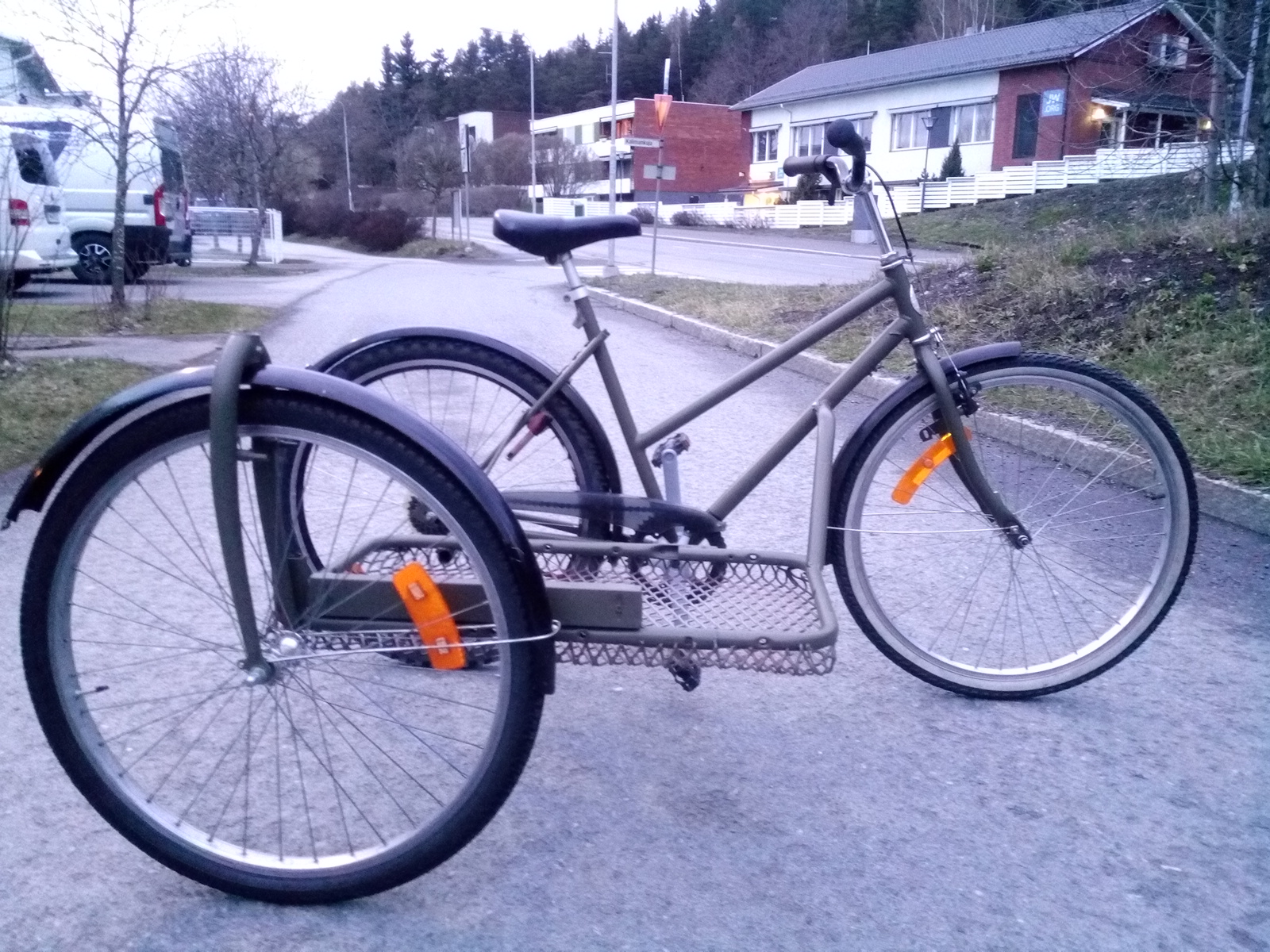

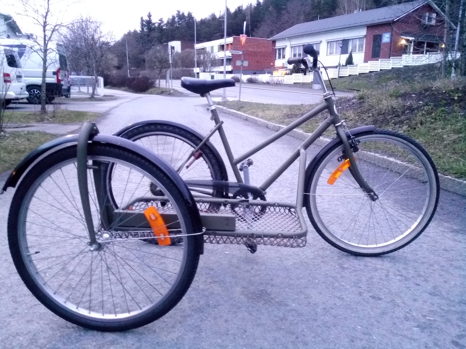

Illan kinnerilenkillä varikkokäynti samuelin luona.
Rahtitunturi oli kehittynyt eteenpäin sitten viime näkemän, joten pitihän nykytilanteesta ottaa kuva kuskin kanssa (ja luvalla) tänne foorumille.
Viestit: 1565
Re: Rahtitunturi
Juu, modausta on tapahtunut.
Eli sivuvaunun kiinnitys on kiinteä ja koko lava on siirtynyt taaksepäin. Rengas on nyt samalla "akselin" jatkeella pyörän renkaan kanssa joten ei sorra kääntyessä. Kuvan ottamisen jälkeen lavan takakiinnitykseen tuli tukitanko takahaarukan yläputkeen, nyt on huomattavasti tukevampi kääntyessä.
Lavalla oleva valkoinen palikka on 20x40x400mm putki täynnä lyijyä jonka hitsaan lavan ulkollaitaan vastapainoksi.
Vielä lokari lavan renkaalle ja ylimaalaus niin sitte alkaa oleen ajoa vaille.
